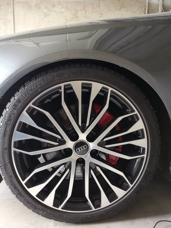

@papiDOMI Jantes d'origine de la compétition en 8.5x20 ET45 et pneu en 255

Avant :
Après :
Le 20mm est absolument parfait !  Manque plus qu'à la rabaisser un poil, mais le module sera pour début d'année prochaine, le programme étant déjà bien chargé pour cette fin d'année :)

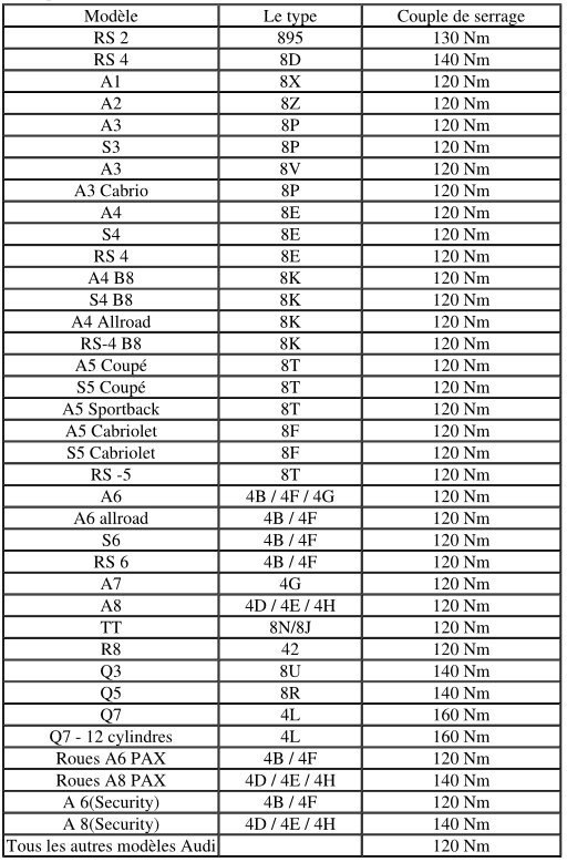

Pour éviter des ecrous antivol trop serrés, sachant que ceux la il faut les serré a peine  pour éviter de déformé le forme de sécurité....
C'est gentil pour le partage Optimus.
C'est justement resserré au couple pour éviter d'en chier autant la prochaine fois. 😉
Même 120 N.m, une fois bien encrassés, il faut du bras de levier (ou du bras tout court) pour les desserrer. Mais super info ;)
