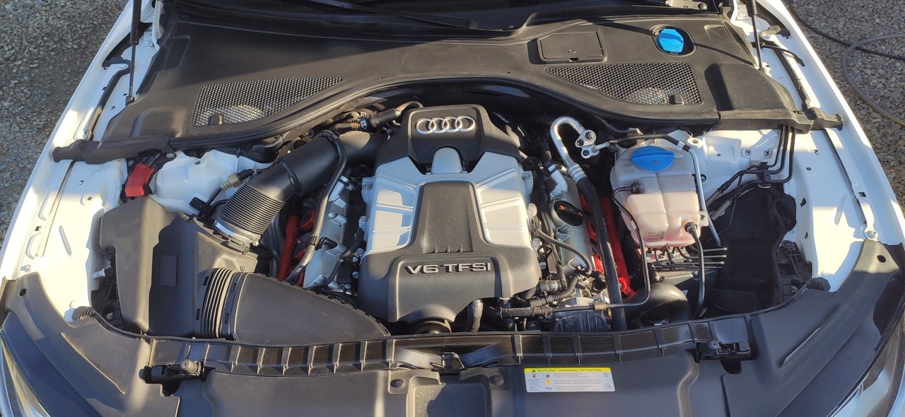

Filtre commandé sur diapason motorsport.
Je vous partagerais mon ressenti .
Filtre toujours pas reçu ...
Diapason motorsport pas au top .. soit disant lié au brexit ... je leur fait pas de la bonne pub car ils ne savent même pas trop quand je vais recevoir mon filtre ...
J'aime pas les sites qui affichent en stock alors qu'en fait c'est pas du tout en stock ...
Après je suis pas pressé mais bon ... J'attend encore des nouvelles , mais sinon je demande un remboursement oui...
Filtre commandé le 27 août
Recu hier 18 septembre ...
Bref , je l'ai monte aujourd'hui , je verrais si je sens une différence comportement ou sonore .

@befa17 , aucun changement de son, mais meilleure réactivité moteur .
