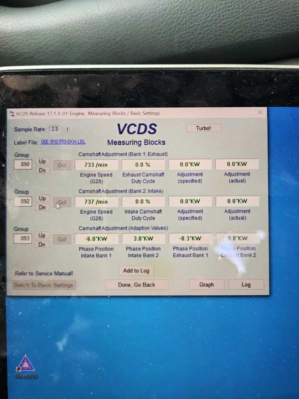

Bonjour, heureux possesseur(ou pas) d'un A4 B7 3.2 FSI acheté en Allemagne il y a quelques mois. J'ai commencé a taper une parano sur les tendeurs de chaines qui posent souvent problème sur ce moteur parait-il.
J'ai acheté la voiture a 142k, je suis a 148k aujourd'hui, vidange faite a l'achat.
La voiture n'a aucun soucis réellement, le moteur semble tourner rond et je n'entend rien de particulier a l'arrière du bloc au niveau de la chaine, ni au démarrage ni a chaud.
Bref je me tape une parano qui m'a poussé a vérifier le block 093 sur VCDS, celui-ci n'a fait que me conforter dans ma paranoïa, les valeurs me font peur, qu'en pensez-vous ?
Suis-je bon pour une sortie de bloc prochainement, sachant que je n'ai aucun symptômes pour l'instant ?
Hello, froid et chaud, ça donne sensiblement les mêmes valeurs, la photo c'était a chaud.
Je n'ai pas bien compris ta remarque de -6 sur le banc 1 ?
J'avoue que je suis un peu à la rue, j'ai lu qu'il fallait additionner intake et exhaust, mais certains contredisent cela, je m'en remet aux experts pour comprendre AP-Smiles_u1F62C.png
Je ne sais même pas si c'est bien ces 3 groupes qu'il faut vérifier mais à priori si ?

Voici les valeurs 090 et les nouvelles valeurs 093 1000km plus tard qui ne sont pas fameuses.
Toujours aucun symptôme perceptible cela dit...
