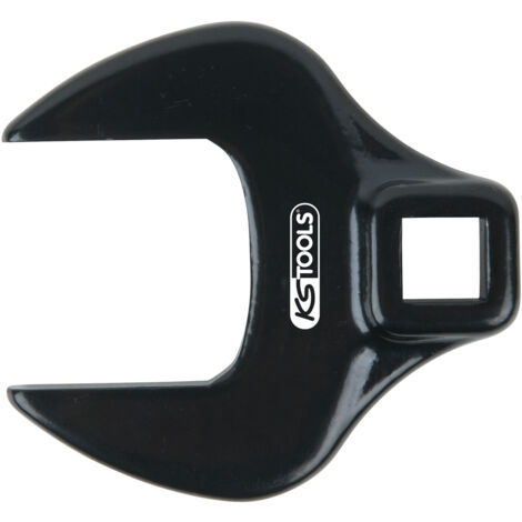

Je m'étais débrouillé avec une clef à fourche de ce type sur rallonge :
https://cdn.manomano.com/cle-a-fourche-a-emmancher-P-149211-6403984_1.jpg

Je suis allé vérifier mon histoire de clef à fourche : j'ai dit une bêtise, ce n'est pas pour faire contre appui, c'est simplement pour dévisser l'écrou.
Le couple de serrage me parait énorme (100 Nm) et c'est ça qui doit rendre la clef à fourche sur rallonge utile si on veut pouvoir avoir un bras de longueur suffisante.

Bonjour j’ai avancé sur mes travaux, j’ai attendu la clefs à fourche de 38 mm une éternité, bilan ça se fait assez facilement , la rotule de direction avait bien du jeux mais pas la rotule intérieure, la surprise du chef , un soufflet percé, j’avais changé les deux rotule de direction et le soufflet il y a trois ans ????? Donc prévoir deux soufflets ( attention ils n’ont pas la même taille à prendre réf par réf et pas le kit mapco les deux ont la même taille ?? ) et des colliers de la graisse pour mettre sur les cannelures de direction ne pas hésiter à tourner le volant (tige de cannelures enfoncée) pour remettre les soufflets ( c’est un peu galère)voir les écrous du dessus de biellettes de direction , merci et bonne journée
