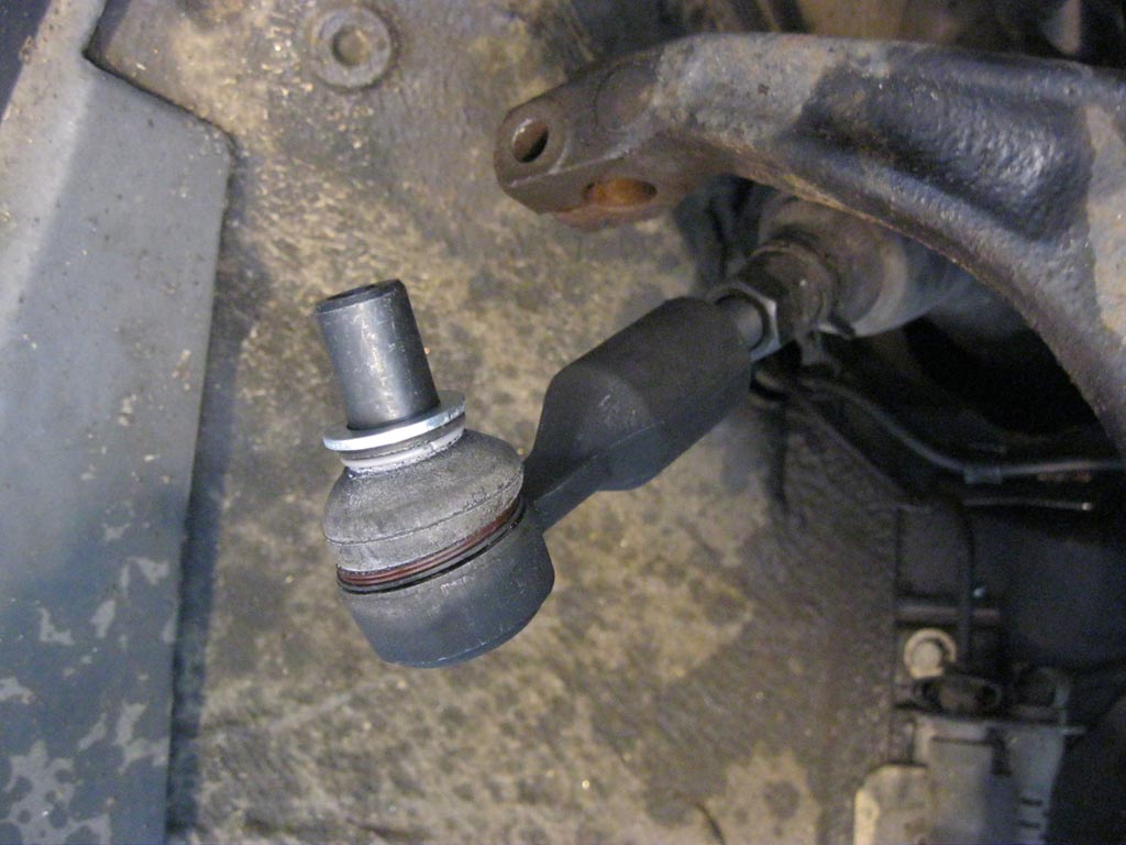

Il ne me reste que quelques jours pour préparer mon A6 au passage du contrôle technique (CT).
Le CT d'il y a deux ans mentionnait deux défauts :
- jeu important dans la rotule de direction avant gauche -> en contre-visite -> remplacée par l'ancien proprio (128 € TTC chez un agent Audi)
- jeu mineur dans la rotule de direction avant droite -> laissée en l'état.

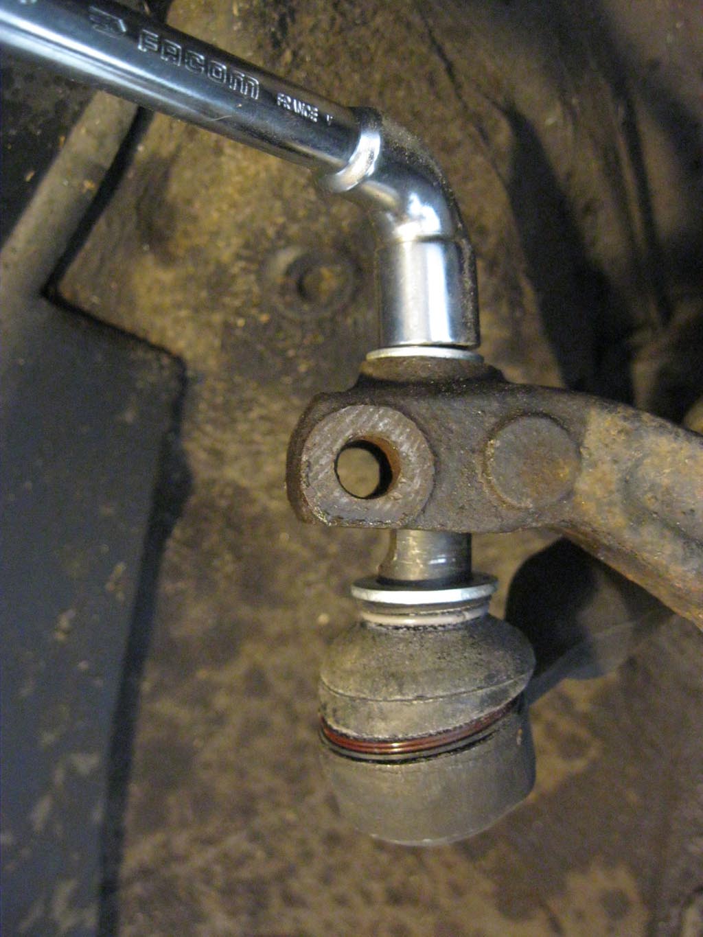

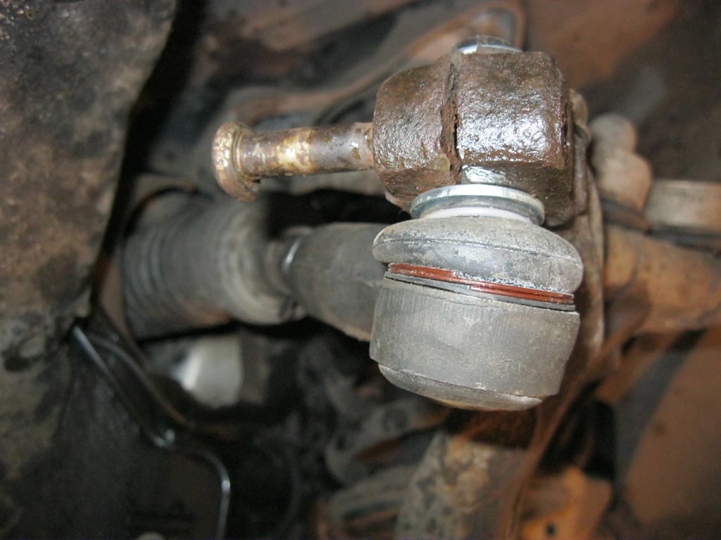

Depuis quelques mois, on entend un claquement à l'avant quand on braque à faible vitesse (vers la gauche si je me souviens bien)... se pourrait-il que ce soit cette rotule de direction AVD qui est HS ?

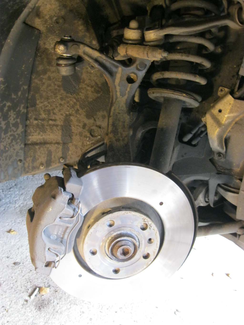

Pour en avoir le cœur net, j'ai démonté la roue avant droite, et la seule chose qui sautait aux yeux du néophyte que je suis, c'est un soufflet percé au niveau d'une des deux biellettes du haut, la voici en photo :
S'agit-il justement d'une biellette de direction ? Me conseillez-vous de la remplacer, voir de remplacer les deux puisque par paire ? Est-ce compliqué à faire ?
Merci par avance pour votre aide :jap:
Modifié par 3V6
Ce que tu montres n'est pas une rotule de direction mais un bras de suspension supérieur.
La rotule de direction est à l'extrêmité de la crémaillère de direction.
Galère oui surtout si l'axe est rouillé et que tu n'arrive pas a l'extraire , car il se soude dans le moyeu
Le "caoutchouc" percé de ce bras de suspension risque-t-il néanmoins d'être mentionné au contrôle technique ?
La rotule de direction est à l’extrémité de la crémaillère de direction.
Ok! est-ce que son soufflet peut être contrôlé visuellement sans pont élévateur (en levant juste au cric et retrait de la roue) ?
Et à votre avis les claquements lorsque je braque à faible vitesse pourraient venir de cette rotule de direction ?
Modifié par 3V6
Bilan, j'ai repris la facture de la rotule de direction gauche, qui indique la référence "DR5152", connue d'Oscaro.
De fait je viens de commander des MAPCO à 20 € TTC contre 40 € HT la pièce sur la facture Audi il y a deux ans... donc vu le prix je n'ai même pas cherché à vérifier l'état réel de cette rotule, je fais confiance au contrôle technique d'il y a deux ans qui mentionnait un "jeu mineur" sur celle-ci. :rolleyes:

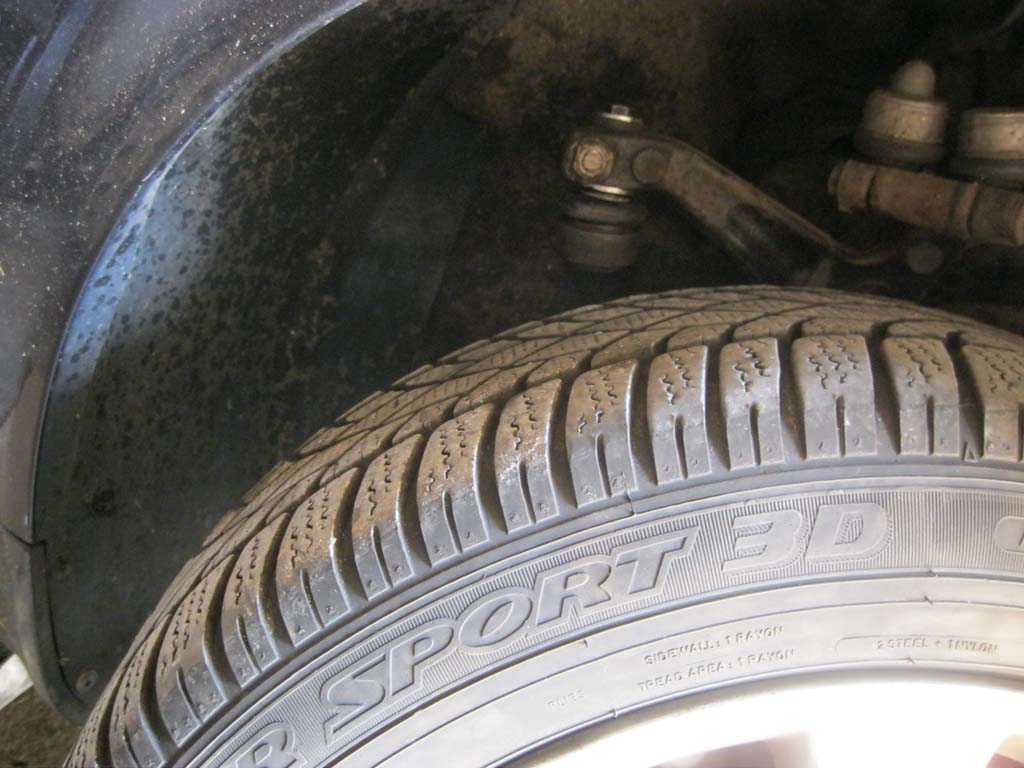

Je viens (enfin) de m'occuper de la rotule de direction droite sur mon A6... pas de souci particulier au démontage/remontage :
- Démontage de la vieille rotule par retrait de l'écrou de 16 de la vis transversale (elle était bien bloquée la garce) et retrait du boulon de 12 au dessus du bras de direction :

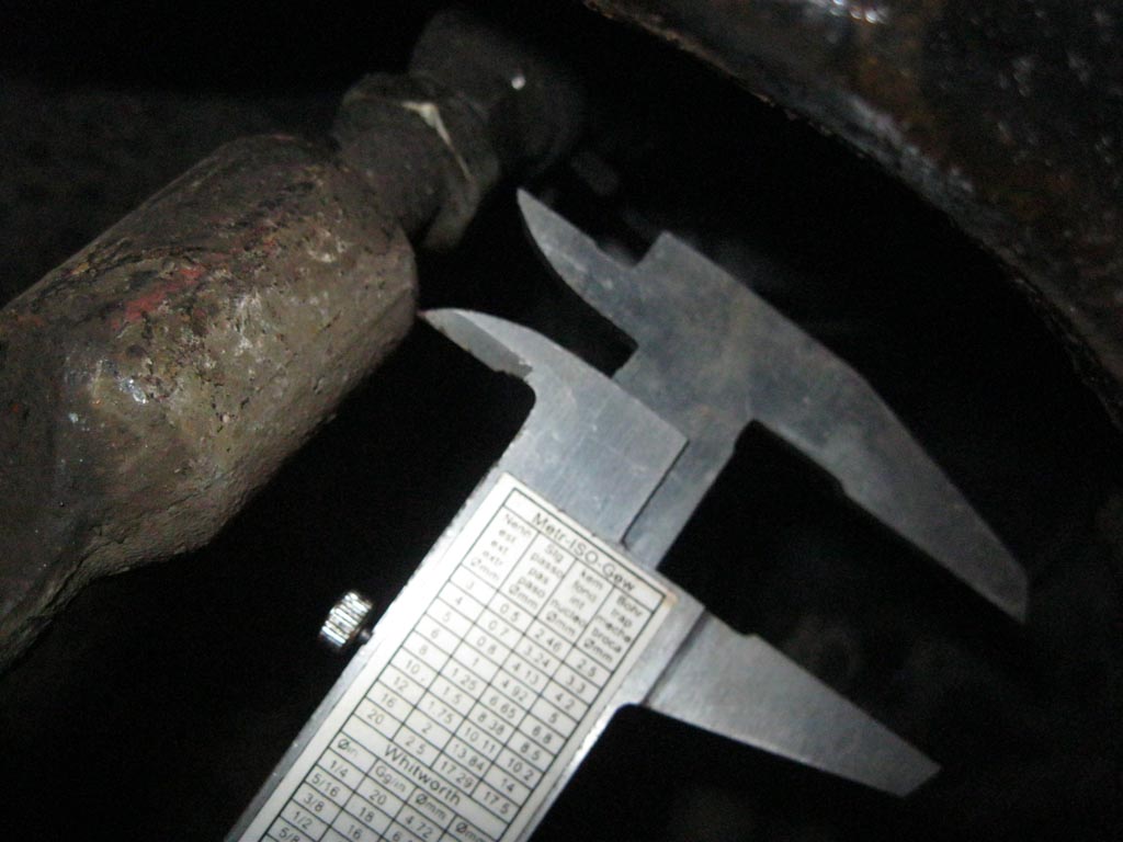

- Prise de cote (pied à coulisse bloqué à 19 mm, et nombre de tours comptés en dégageant la tige filetée de la biellette de direction = 25 tours) :
- Rotule neuve "MAPCO" vissée sur la biellette de direction :
- Je n'avais pas sous la main de clé 6 pans de 10 pour régler le méplat de l'axe de la rotule, alors je l'ai positionnée avant d'engager la rotule, que j'ai remontée "en douceur" en y vissant le boulon de 12, évitant l'utilisation d'une massette :
- Remontage de la vie transversale dans son logement (on ne le voit pas sur la photo : mais je l'ai finalement ressortie et poncée+graissée, car elle forçait trop) :
- Écrou de vis transversale remonté et contre-écrou serré contre l'écrou de la biellette de direction en respectant la cote mesurée :
- Et remontage de la roue...
Par contre, je me suis bien appliqué pour prendre la cote précise sur l'ancienne rotule, travail vain puisque je n'avais pas fait gaffe qu'il fallait aussi repérer le positionnement de l'écrou côté biellette de direction ! Ma voiture tirait à gauche en tenant le volant droit et l'antipatinage s'enclenchait à tout va :bigsmile:
J'ai donc dû reprendre les côtes cette fois sur la rotule de gauche, en supposant que son réglage doit être correct (elle avait eu droit à une géométrie lors de son remplacement 25000 km plus tôt), et j'ai appliqué la même chose sur la rotule droite, sans la démonter bien sûr, juste en desserrant son contre-écrou et en réglant sur la vis de la biellette de direction. Second essai concluant ! :bigthumbup:

Je viens de faire 10 bornes dans les embouteillages pour rien : les mécanos de Profil+ (spécialistes pneumatiques/géométrie) n'ont pas voulu faire la géométrie car l'écrou de la biellette de direction forçait trop sur la rotule gauche... ils avaient peur de détruire le silentbloc de la rotule et donc d'immobiliser la voiture.
Sauf que cette rotule n'a que deux ans et 25000 bornes, et il y avait déjà eu une géométrie lors de son montage chez un agent Audi.
Donc je leur ai demandé de juste faire un parallélisme (22 €) en ne réglant que la rotule droite que j'avais remplacé hier, sachant que si ça n'avait pas été concluant au final je les aurai bien sûr payé, mais ils n'ont pas voulu, prétextant que c'était trop aléatoire.
J'en suis donc à devoir remplacer aussi la rotule gauche quasi-neuve et à leur ramener la voiture dans une semaine, et ils veulent me faire payer leur "travail" du jour, super ! (alors qu'ils se sont contenté d'essayer de tourner un écrou)
Leur géométrie c'est un forfait à 55 €, qui dit "forfait" dit prise en compte de ce genre d'aléas (10 minutes à regarder sous ma voiture sans rien faire, tu parles !), d'autant que c'est moi qui vais faire le boulot pour dégripper la rotule, donc par principe ils n'auront pas un sou de plus ! :bleble:
Merci à l'ancien proprio qui a payé une rotule (en contre-visite) et une géométrie complète pour rien, alors que l'autre rotule avait déjà du jeu au contrôle technique... juste pour des économies de bout de chandelle... tout est à refaire !
Je le suis encore + ce soir, après 2 heures à essayer en vain de dégripper la vis de la biellette coincée sur le pas de vis de la rotule de direction. Celle-ci n'a beau avoir que deux ans d'âge, c'est complètement grippé.
Je n'ai pas de clé à griffes adaptée pour serrer le pas de vis (qui fait moins de 14 mm de large !), or sans cela impossible à démonter du fait de l'action du silent-bloc dans la rotule !! :colere:
On comprend pourquoi le mécano de Profil+ n'a pas voulu insister...
Je vais donc devoir laisser en l'état et essayer de régler à peu près la rotule de droite, tant pis si le volant n'est pas droit... j'essaierai de convaincre un mécano de quand même y faire un parallélisme en réglant cette seule rotule, sinon ça restera comme ça.

Pour en revenir au sujet : j'ai amélioré le réglage de la rotule droite avec plusieurs essais sur route, jusqu'à ce que le volant "tire droit", et pas de souci pour y arriver contrairement à ce que disait le mécano de Profil+ à qui je ne suis pas près de re-confier mes voitures. J'ai ensuite fait faire un simple parallélisme à 22 € chez Norauto en affinant le réglage uniquement côté droit, et il n'a rencontré aucun problème, puisque comme je le pensais, la géométrie chez Audi il y a 2 ans avait été bien faite, il y avait juste à corriger le tir pour la rotule droite neuve. Encore merci à Profil+ d'avoir été super arrangeants (ironie) !

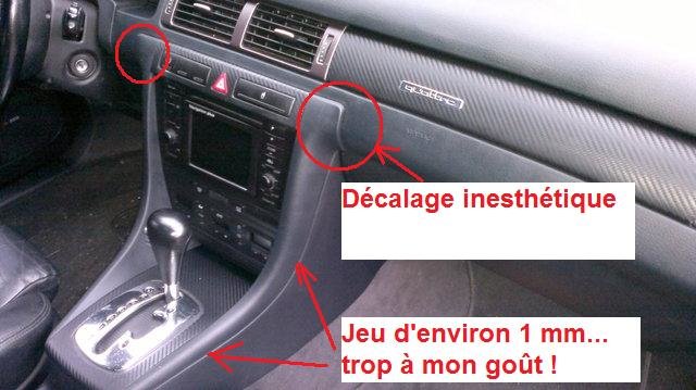

Exemple d'alignement que je n'aime pas sur les A6 C5 :

Je viens de faire passer le contrôle technique sur mon A6 et comme je m'y attendais :
- Ripage excessif à l'avant : simplement car mon réglage "à l'à peu près" de la rotule de direction droite n'est pas suffisant, il faut que je fasse faire un parallélisme chez un pro.
- Feux de croisement : détérioration mineure de la glace... simplement parce que la glace de mes feux avant est ternie, sachant que ça l'était tout autant au précédent contrôle technique sans aucune remarque... Ce contrôleur est beaucoup plus pointilleux, c'est un fait (souvent remarqué sur mes autres voitures), et comme par hasard, il est en partenariat avec un garagiste spécialisé dans la rénovation de phares dont il m'a vanté les mérites, plaquette commerciale à l'appui, j'adore ! (ironie) Il faut tout de même compter 120 € pour la rénovation des 2 phares, donc je vais voir si je peux le faire moi-même, d'autant que je ferai aussi l'intérieur des phares et un vernis neuf chez un carrossier (je ne suis pas sûr que ce spécialiste en fasse autant !). Sinon les projecteurs neufs, même au moins cher sur Oscaro, c'est 500 €, donc rénovation oblige, et je veux le faire car effectivement la voiture n'éclaire pas top avec ses phares ternis.
- Jeu mineur sur un des deux bras de suspension AVD : voir mes 2 premières photos sur ce topic, il y a un "trou" dans son caoutchouc, et on entend des "ploc ploc" à l'avant droit en roulant à petite vitesse sur les nids de poule, donc je m'y attendais ! Je vais m'en occuper rapidement, et refaire à neuf la rotule de direction gauche (car déjà neuve mais grippée), comme cela j'irai faire ensuite la géométrie chez Profil+, qui seront content de pouvoir faire leurs réglages aux petits oignons avec des écrous qui coulissent sans forcer :bleble:

Tu dis que les alignements de tableau sont raté et que tu trouve çà anormal sur un véhicule de cette gamme...
Et bien je te comprends tout à fait en regardant ta photo, mais je peux aussi te l'assurer, ta console centrale a été démontée et très mal remontée... <_<
La mienne n'est pas du tout comme çà! :blink: Regarde par toi même (j'ai pris une photo que j'avais déjà, j'espère que tu verra bien la différence! :P) :
C'est pour cela que je me demandais de quoi tu parlais quand tu disais que les assemblages et finitions de tableau de bord étaient très mal faite! :unsure:
Alors, tu en penses quoi en fait? :jap:
Bien amicalement, Greg! :coucou:

Puisque tu insistes lol, voici ta photo avec explications :
- je n'aime pas le décalage que j'ai entouré entre la console centrale et le TdB. Je me doute bien que si AUDI avait voulu faire autrement, ils l'auraient fait, c'est juste pour moi un mauvais choix esthétique (y'avait pas de quoi en faire tout un topic, mais comme tu insistes, je me justifie :bigsmile: )
- je n'aime pas aussi le mauvais joint entre la plupart des éléments plastiques, facile 1 millimètre d'espace, ce qui n'existe pas sur ma 406 de pauvre :bigsmile:
j'ai une a6 comme toi de 2003, il n'y a aucun decalage meme mineur, je vois pas trop de quoi tu parles ? Ce qui est sur c'est que l'interieur bleu c'est... et que ta console a ete demontée au pied de biche...vraiment niveau couleur entre le cuir vert bouteille, bleu, ou plastique bleu avec sieges cremes il y a vraiment eu des horreurs mais la plupart du temps c'est sur des vehicules importés d'italie ou allemagne sur les modeles francais c'est plus classique et tant mieux !

polpo89, comme je l'ai précisé plus haut : cet intérieur bleu n'est pas le mien !! je l'ai trouvé dans Google Images ! Le mien est de couleur grise. :)
Par décalage, j'entends que AUDI aurait pu prendre le soin d'aligner la console centrale avec le tableau de bord, ç'aurait été plus esthétique, m'enfin peu importe, on ne va pas en faire un fromage :P

pfff moi j'arrive pas a sortir la vis méplat qui empêche la rotule de se déboiter !
la rotule est presque libre mais elle ne sort pas a cause de se méplat a la con !
