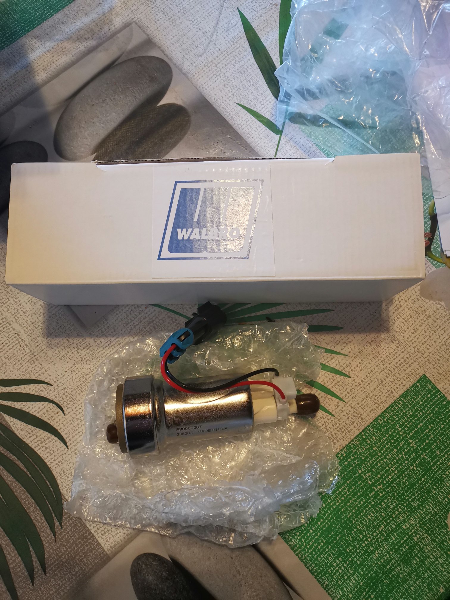

var sur rs6 il est plein avec un orifice en bas mais sur S6, il semblerait qu’il soit complètement ouvert sur le bas.
si c’est le cas, la pompe se montera très bien, avec les adaptations pour la faire tenir dans le panier (diamètre de la walbro inférieur à celui de celle d
origine) 😊

Je commande une walbro GT 450 dans la semaine

pourras tu nous faire un retour sur tes impressions après la walbro ?

J ai rouler que 5km mais j ai des rater je pense que c est normal. Par contre en stabiliser pour le moment la conso ai plus basse
Des ratés ? C’est bizarre, est elle d’origine e ou reprogrammée ?
D origine je pense que les rates sont du à de l air. Par contre question à ceux qui l on montée, la sorti d essence étant en haut et non sur le voter es ce que vous avez mit un coude ou droit ça passe ?
Elle a plus de rater. Donc mon s roule bien mieu elle est bien plus coupleuse à bas régime et des 3000tr ça pousse plus fort et elle consomme bien moins avoir dans le temps.
Donc je valide cette pompe qui ce monte facilement

Content de savoir que tu as les mêmes ressentis quant à la nouvelle pompe 😊
Pas de soucis pour la sortie de la pompe
