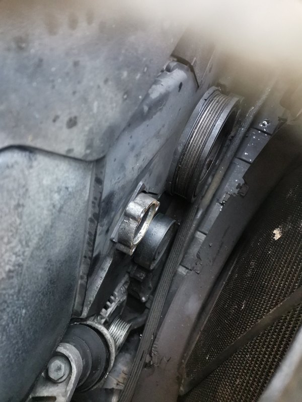

salut a tous j ai un souci sue mon s6
donc le gros ventilo qui est entrainer par le moteur c est barre sont roulement a cassé
donc voila ma question. peut t on trouver le roulement de la derniere photo?
ce montage existe sur d autre modeles?
merrci
Modifié par dad777
Si tu n'arrives pas à réparer, je dois pouvoir te dépanner, j'ai la pièce complète si tu veux.
Il me semble également que ton silentbloc de support moteur av est HS..
Désolé pour le côté rabat joie... :AP-Smiles_11:
il est courant celui la tôt ou tard il y passe ^^
Il y a 15 heures, K12 a dit :
Si j arrive pas à enlever la cage du roulement tu en voudrais combien ?
