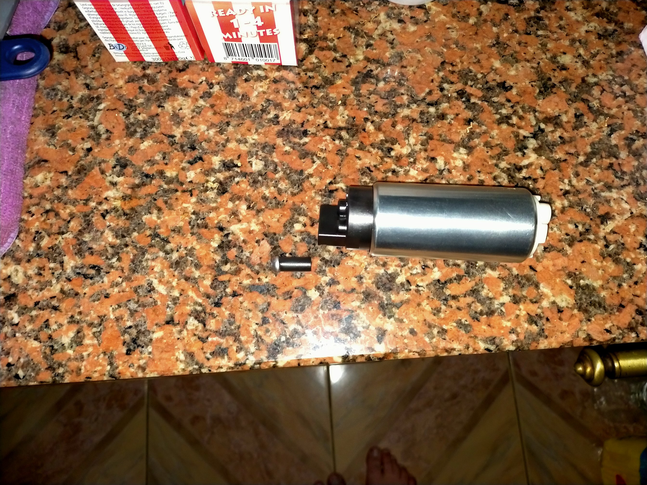

Par contre j'ai reçu ma pompe ce matin mais bon comme d' hab on moment de mettre la nouvelle en place elle me glisse des main et boom cassé

Sincèrement désolé pour toi Dad et ta nouvelle pompe
en plus, là où elle est cassée ça ne se repart pas 😳
