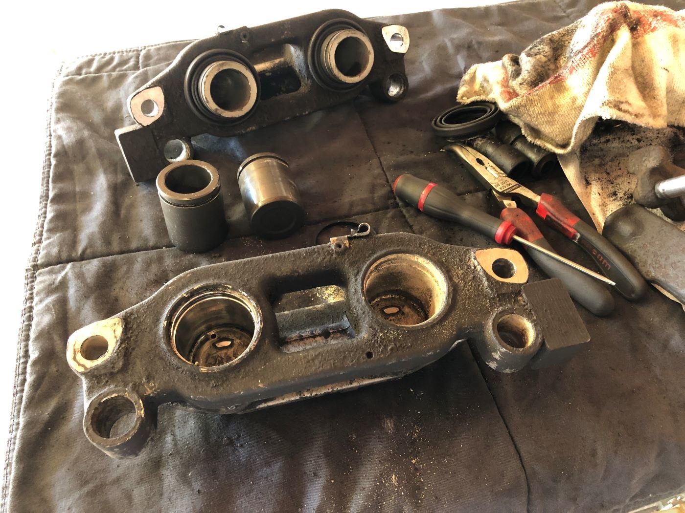

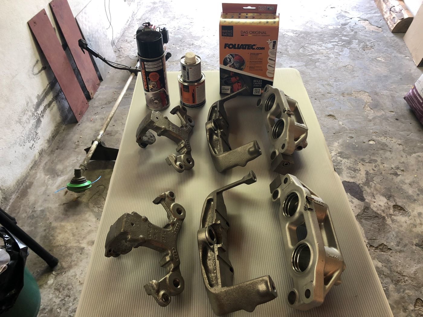

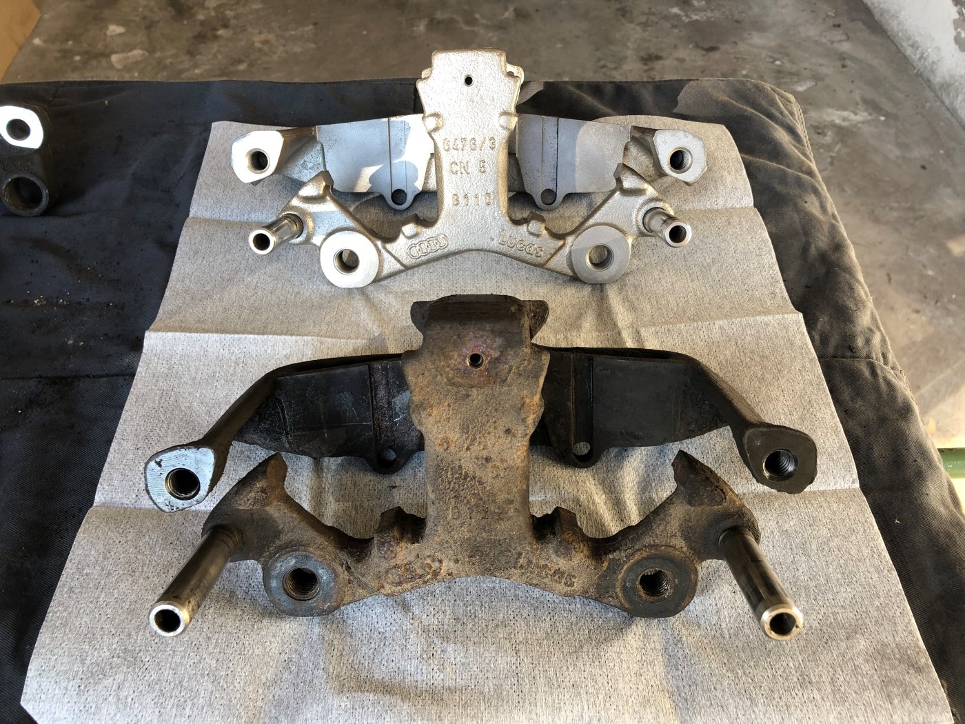

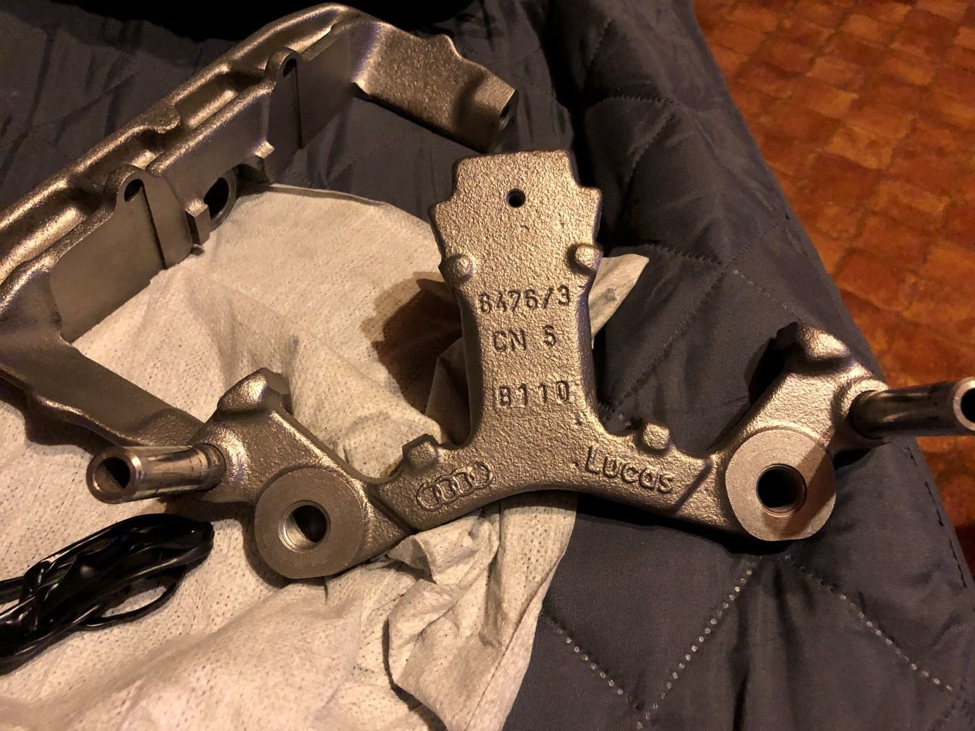

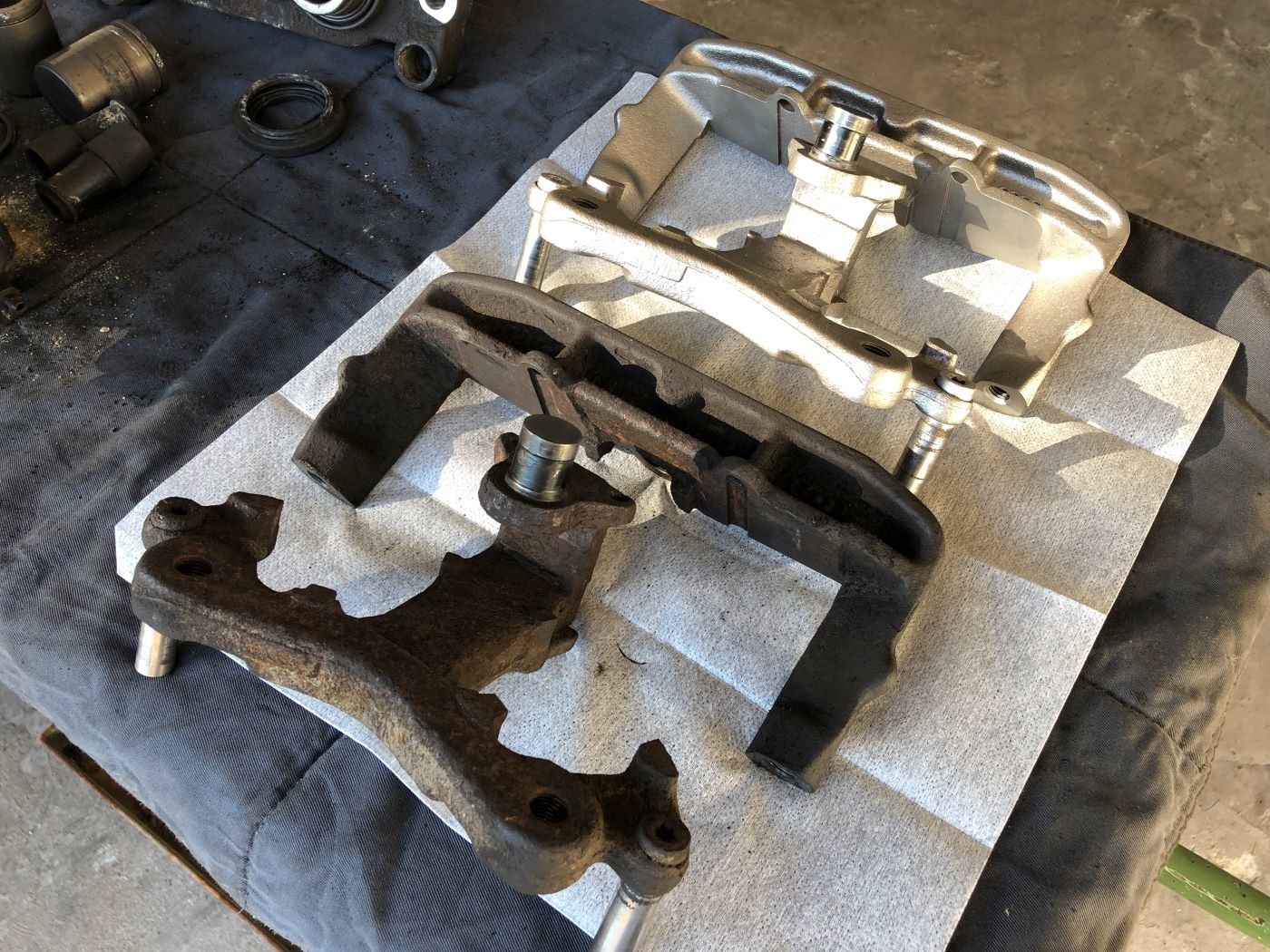

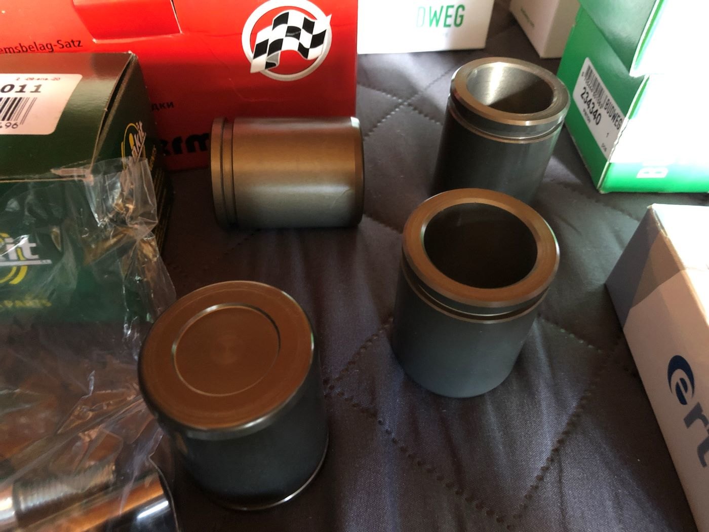

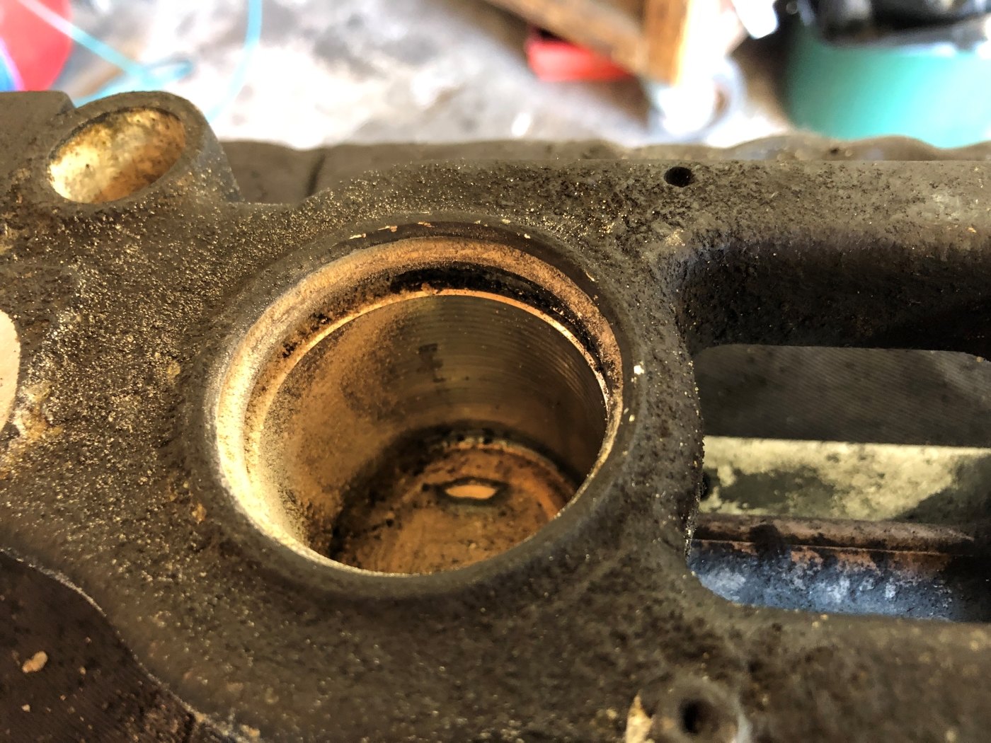

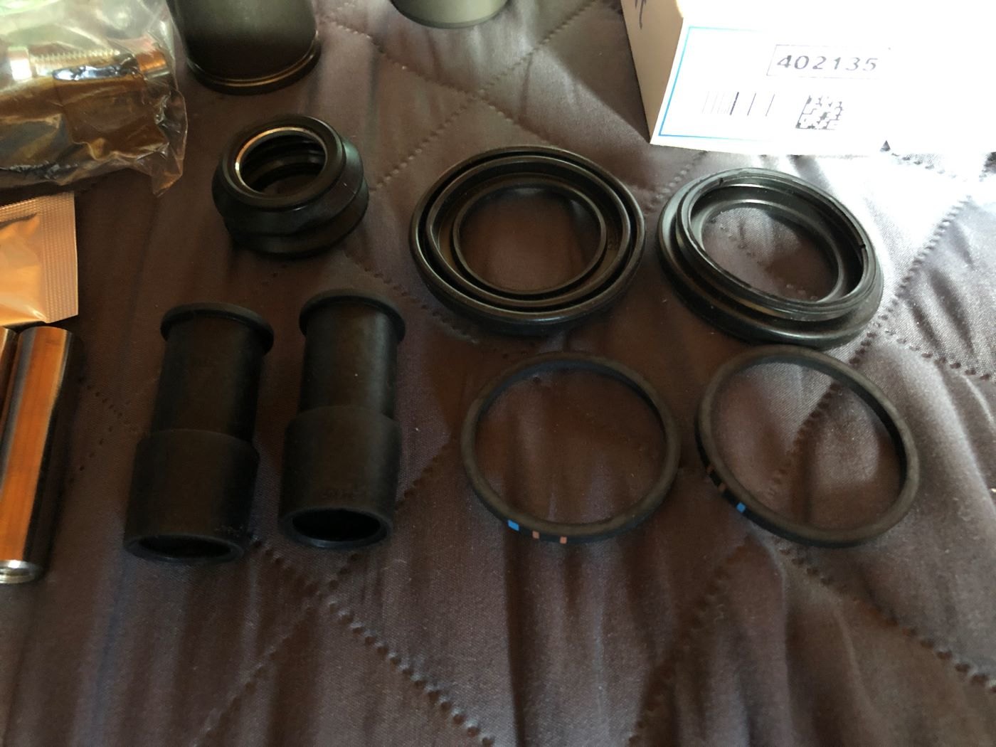

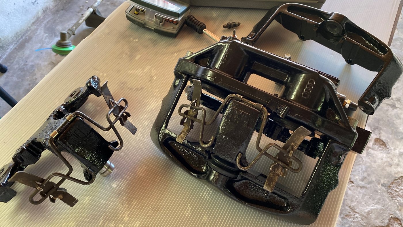

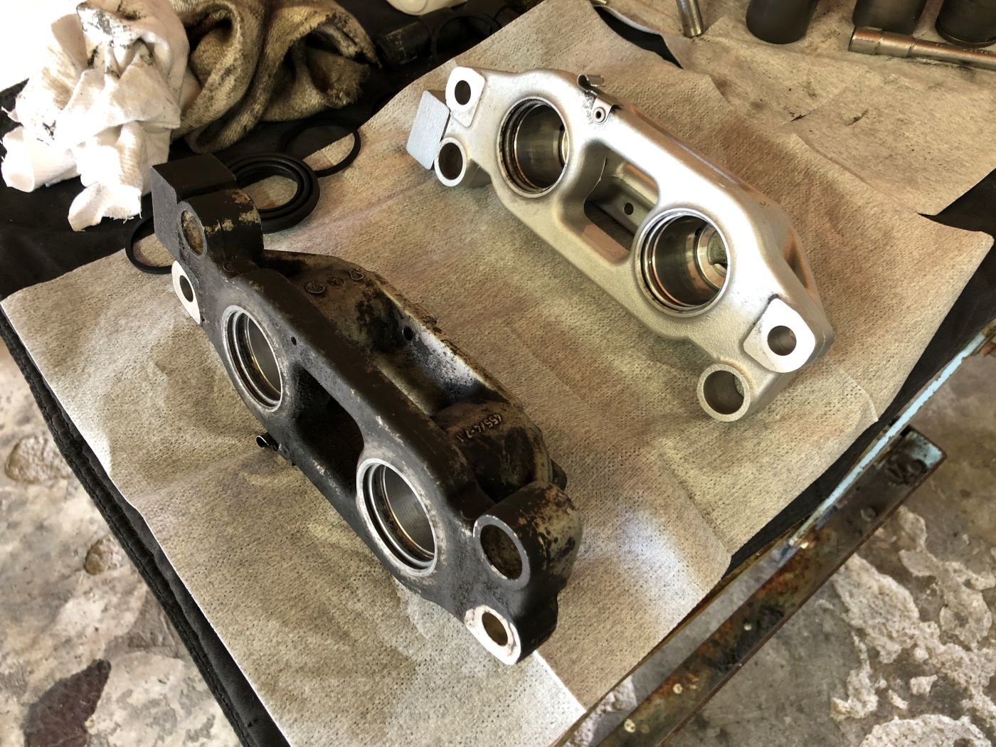

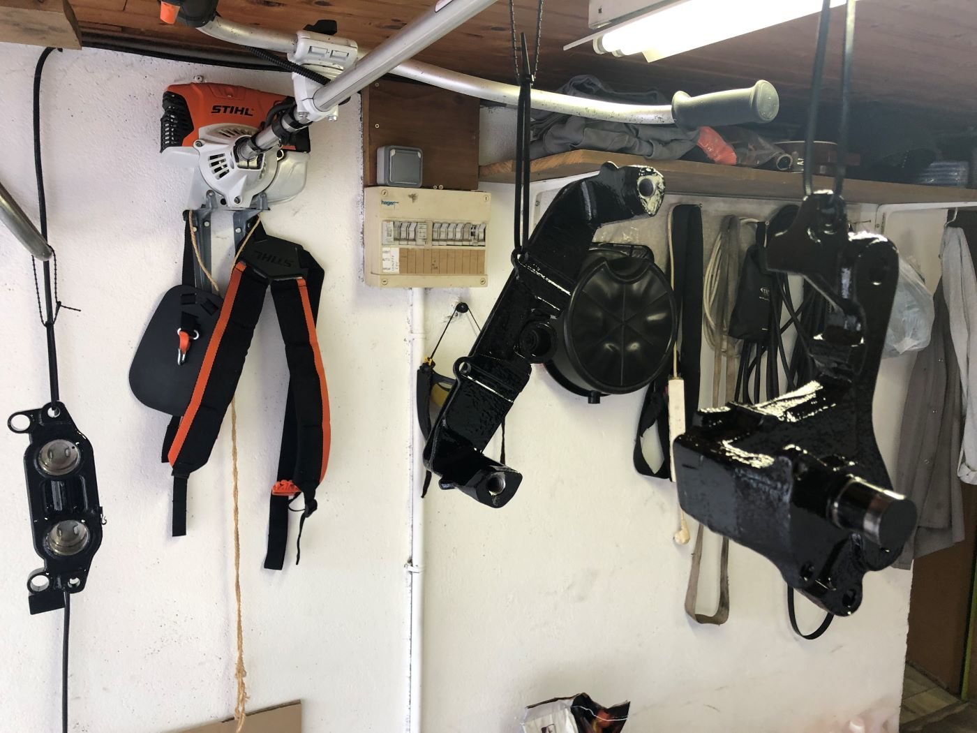

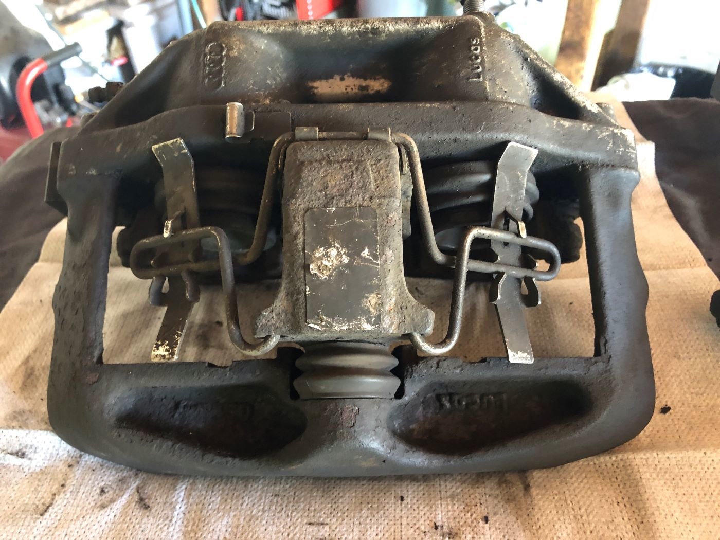

salut la compagnie , je me suis lancé dans la réfection de mes étriers de frein avec un démontage complet , microbillage , et mise en peinture haute température , pistons ,douilles de guidage et joint neuf

  • Adore 1
Très beau travail bien joué sclapa ...
La partie freinage on doit tous y passer à un moment où au autre 🙄
oui en sachant qu'ils ont 20 ans , il me reste encore les 2 AR neuf a barbouiller en noir
Ils sont beaux 😁👍

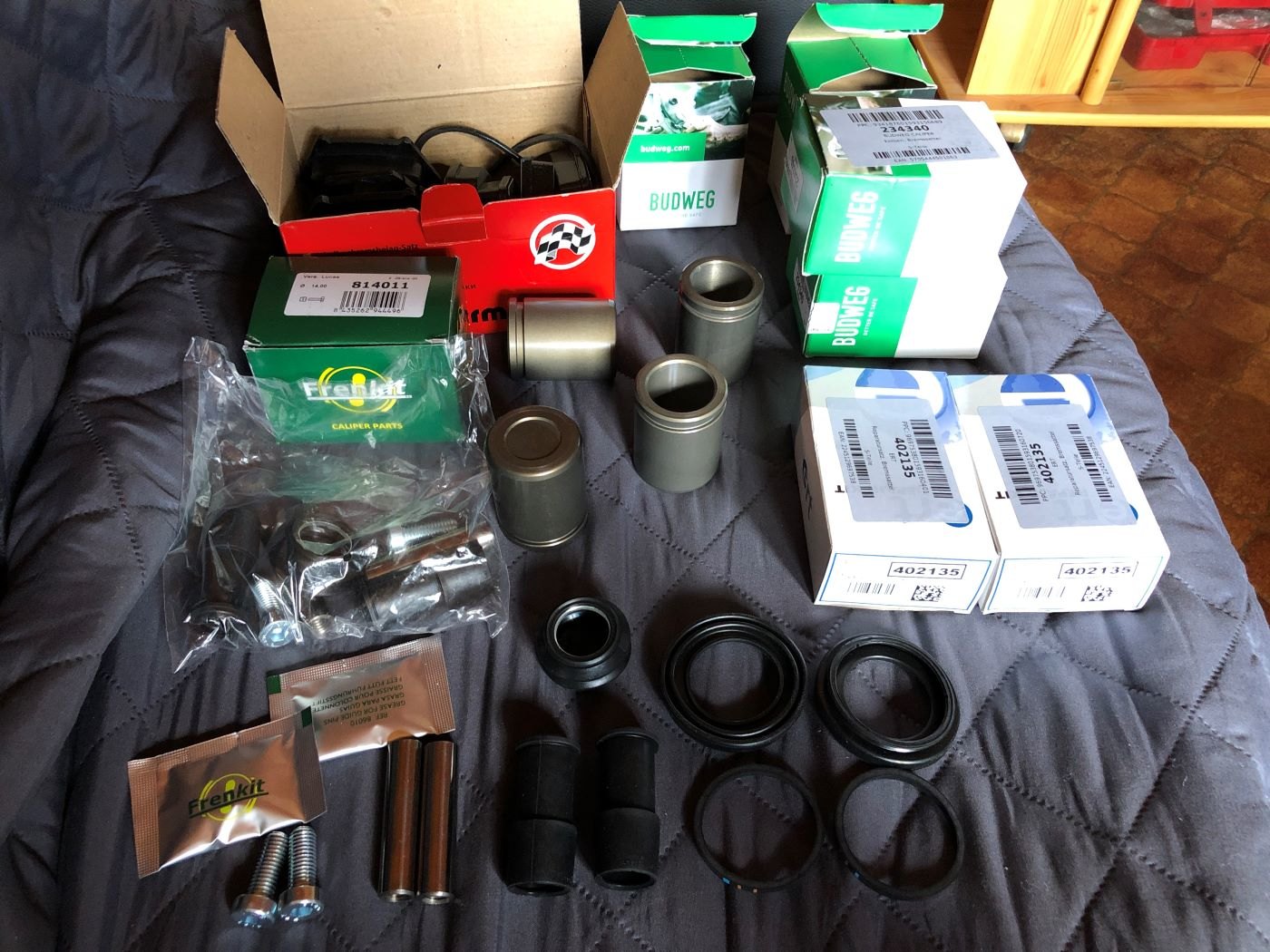

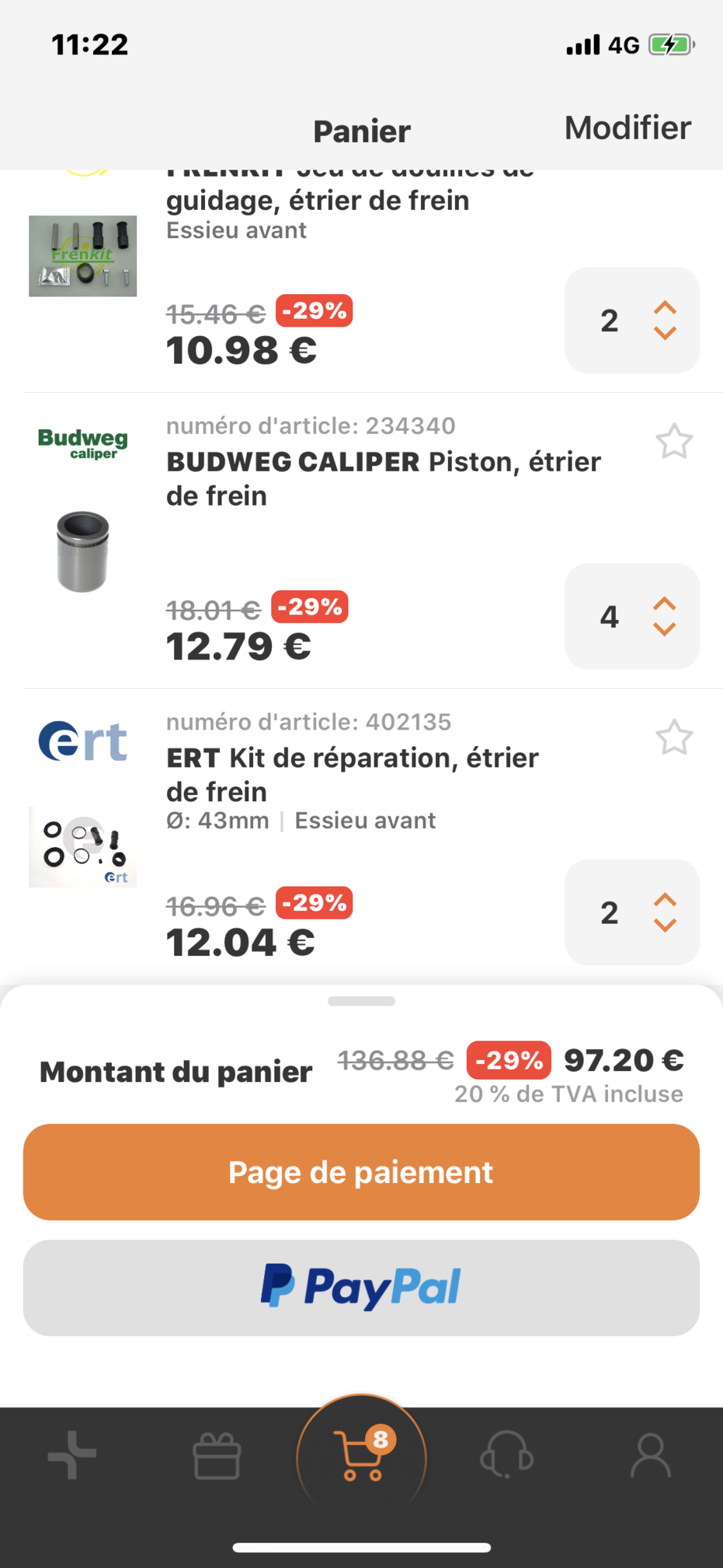

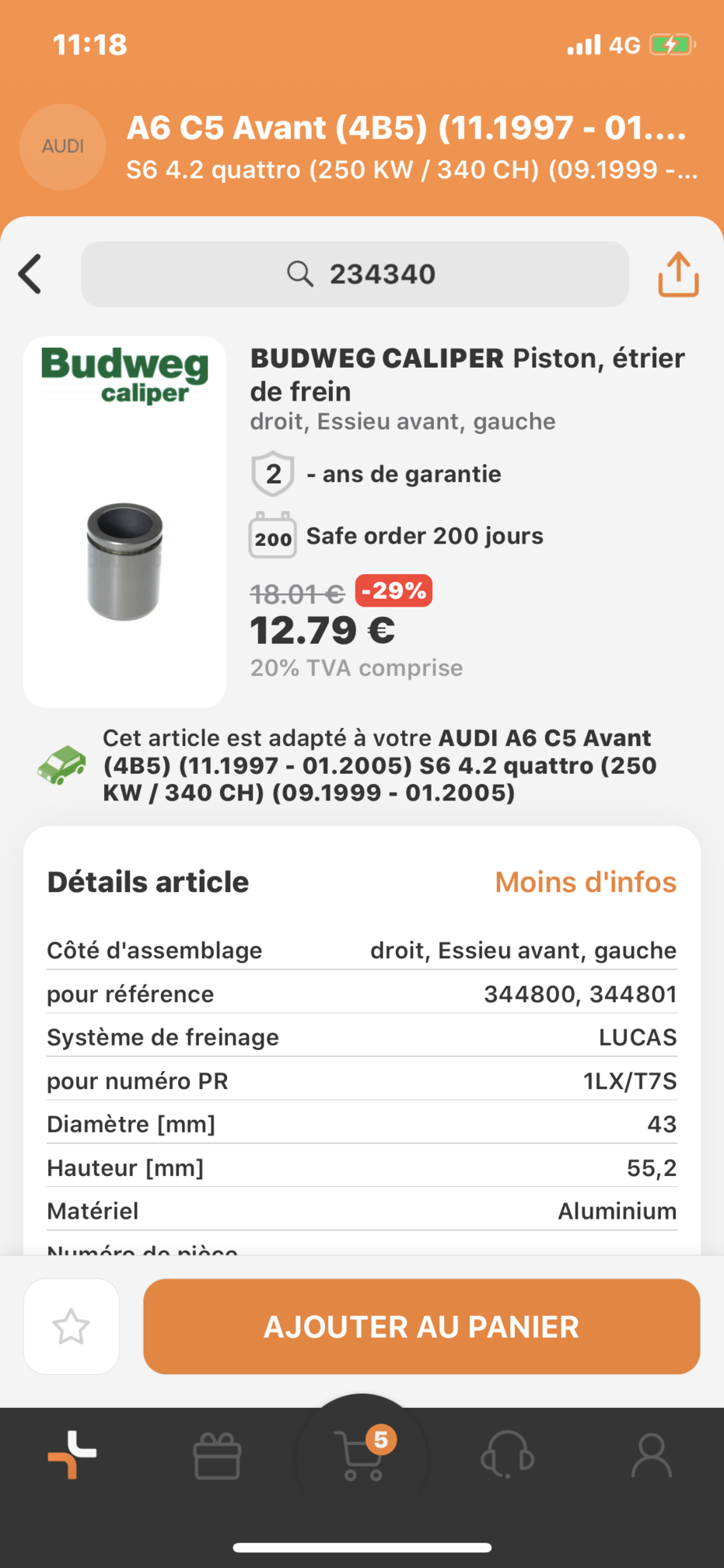

Super boulot scalpa, faudra que je M attaque au miens histoire de faire de la propreté, je vois que tu as mis des joint neuf et pistons je me trompe tu as tout trouver sur eBay?
Envoyé de mon POCO F1 en utilisant Tapatalk
j'ai acheté sur autodoc avec les pistons en ALU

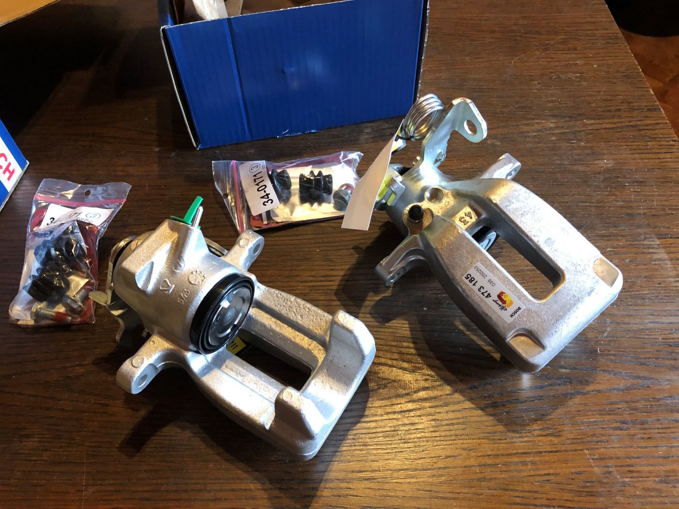

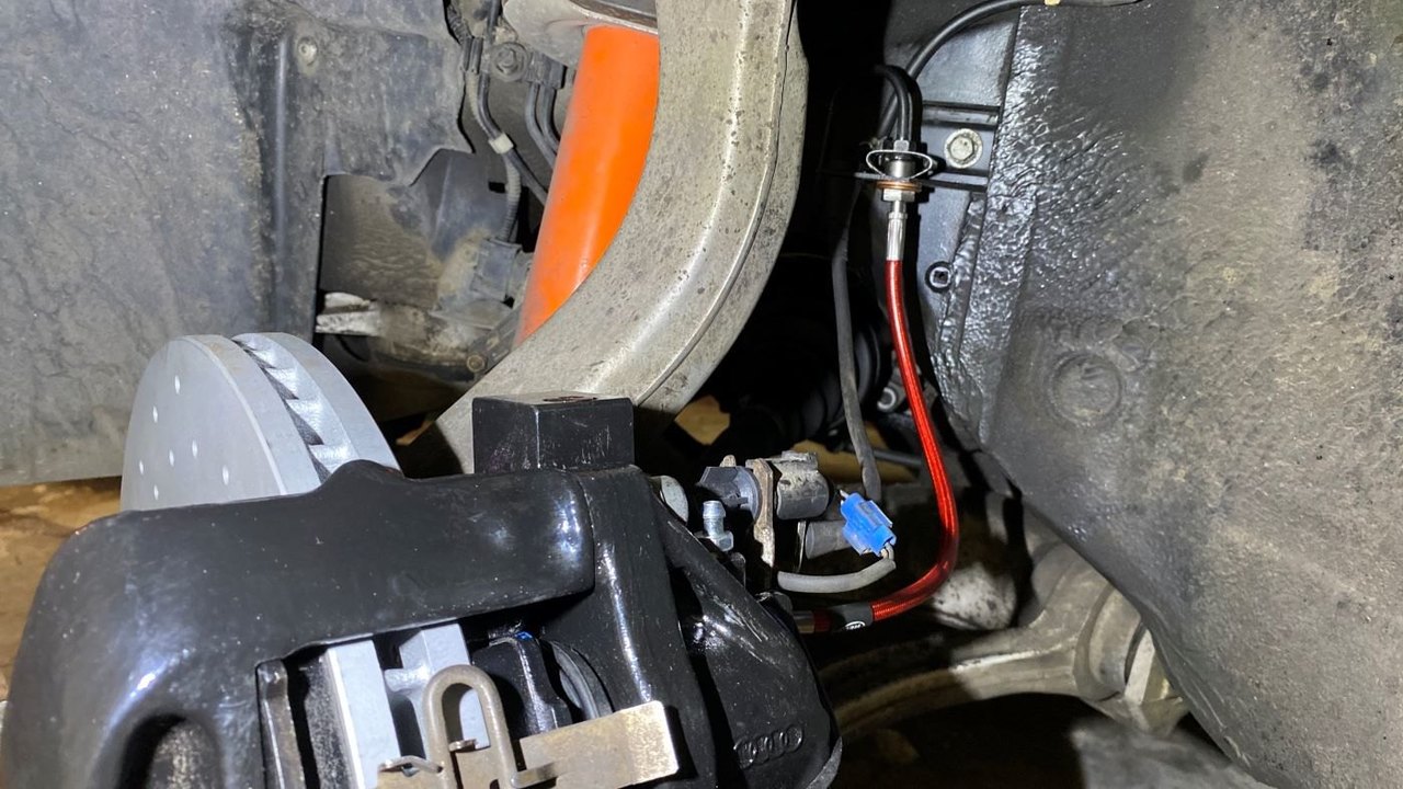

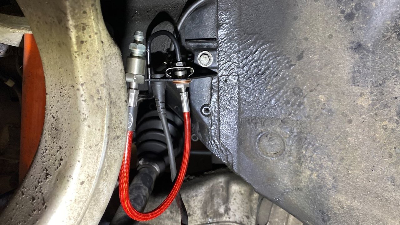

j'ai enfin reçus mes durites , j'vais pouvoir attaquer
  • Adore 2
j'ai enlevé un etrier puis changé la durite et bouchée avec une purge provisoirement

avec les durites qui vont bien ça va être top moumoute

Pourras tu nous faire un retour sur la sensation de freinage après cette réfection ? (Bien que les durites rigides y soient pour beaucoup)
ok je vous tiendrais au courant du ressenti

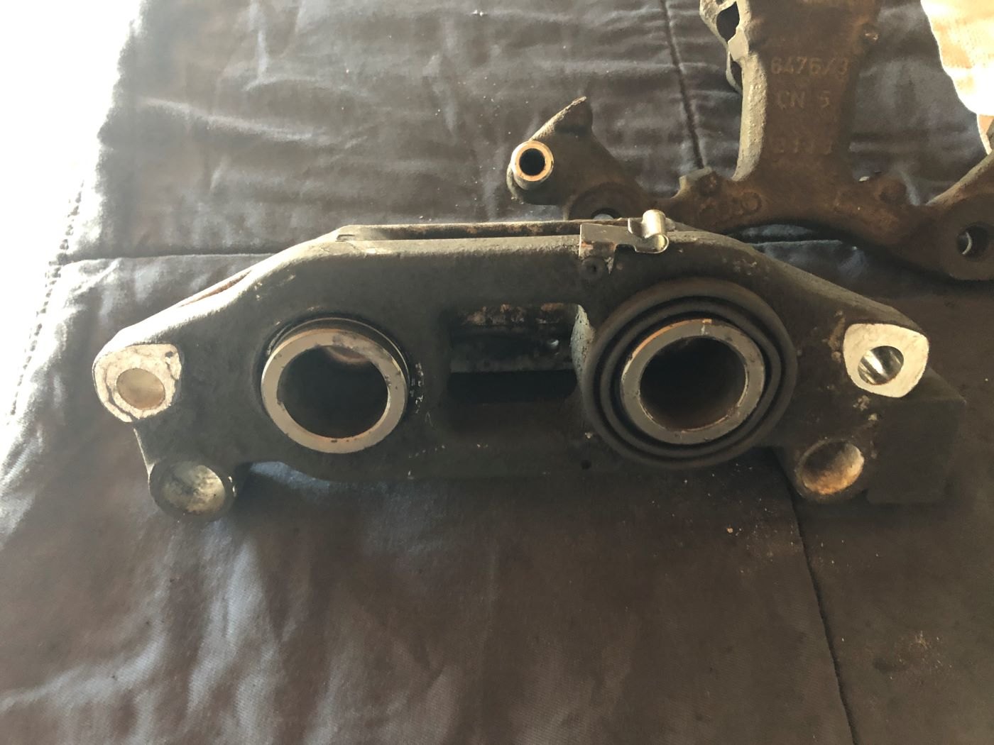

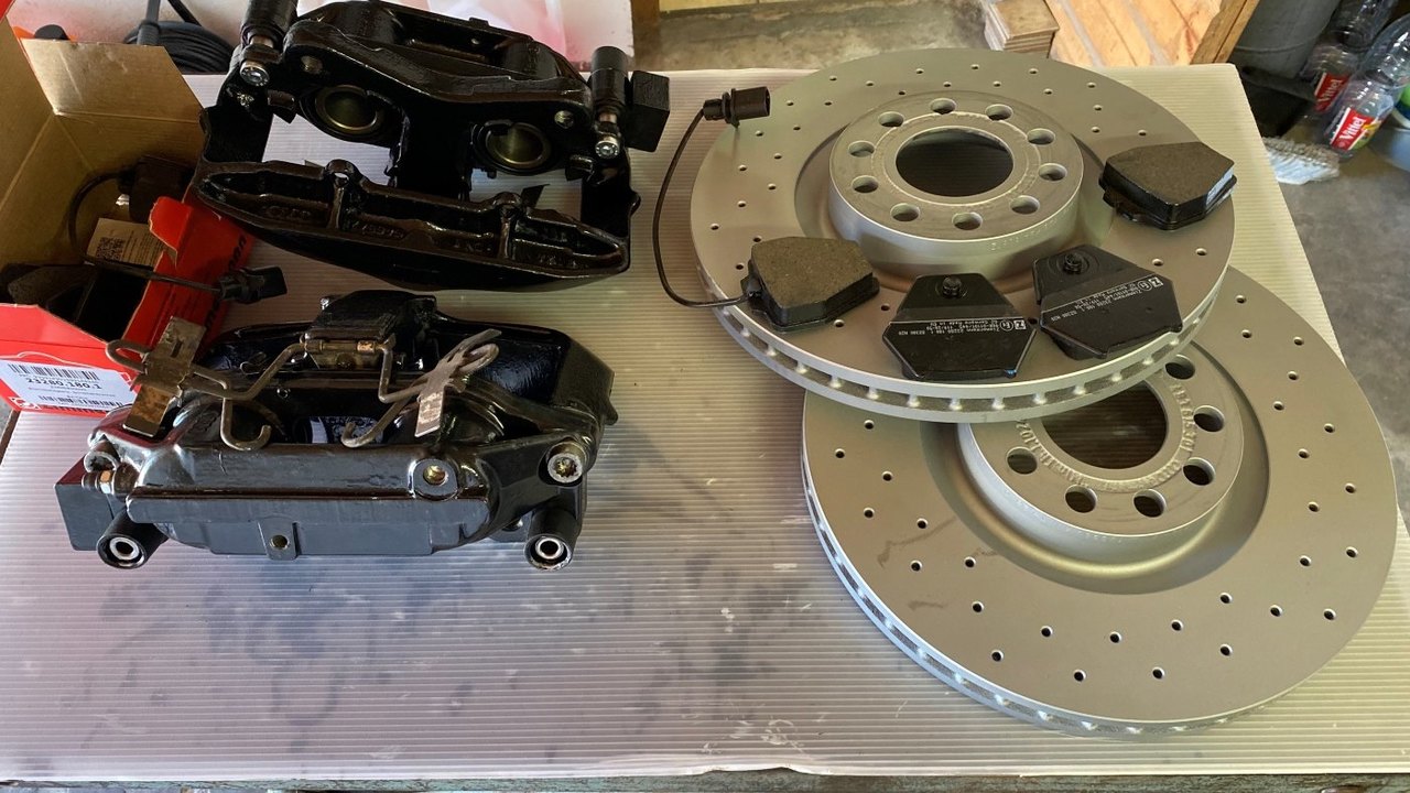

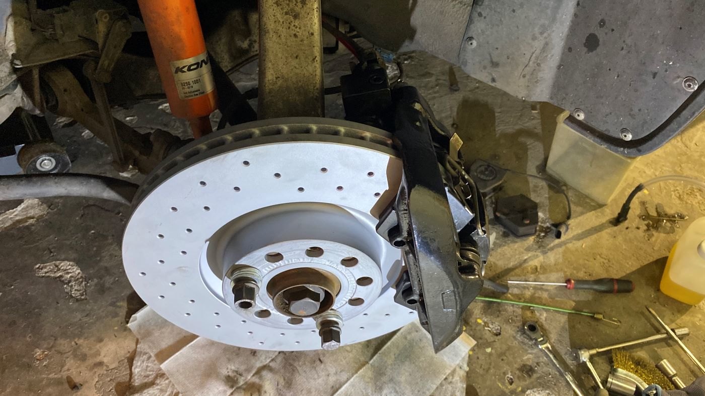

voila un coté de fait

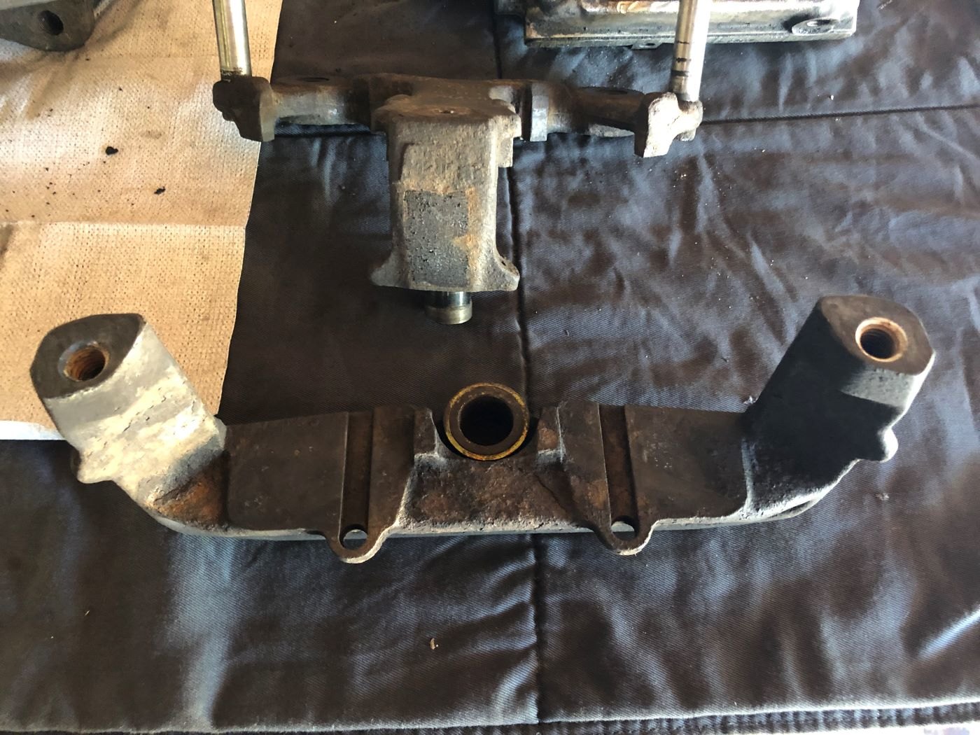

j'ai attaqué l'autre coté et il y a un étrier de grippé , c'est pas les pistons mais les coulisseaux donc il était plus flottant
c'est mieux comme ca
