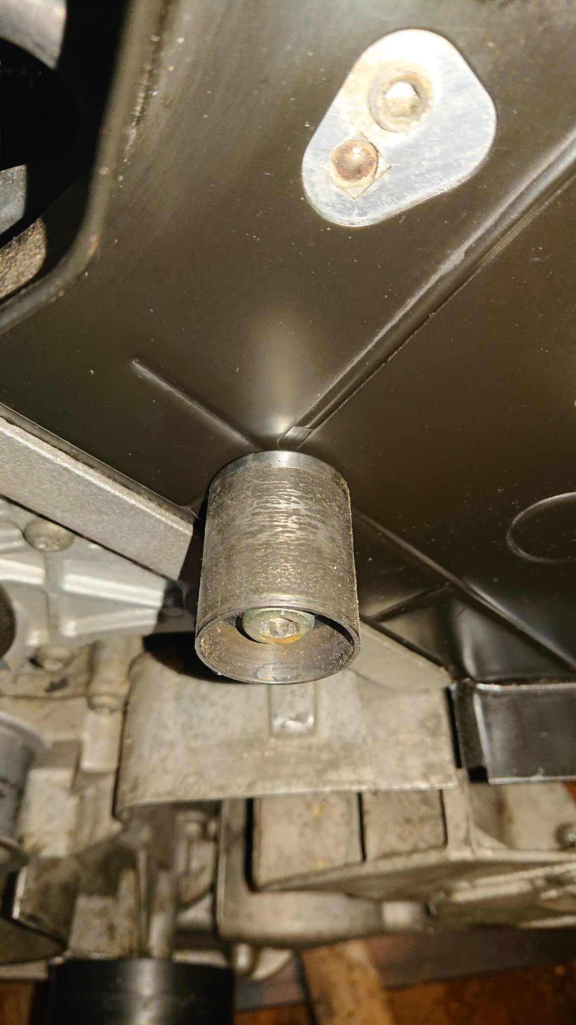

Dites, avec un kit distri neuf, marque SNR, est ce qu'il est normal que les 2 petits galets tendeurs soient déjà "pollués"
Il y a comme un résidus dessus (qui provient vraisemblablement de la face du dessus de la courroie)
On dirait de la colle, les miens même après 2 démontage était impeccable

Assez curieux.
Pourtant ma courroie est bien sèche et j'ai déjà nettoyé ces 2 galets lors du 1er reredémontage. Ou du 2eme redémontage... Je sais plus...
Mais ils étaient propres. Et quelques minutes de fonctionnement plus tard, ils sont de nouveau sales...
C'est vrai que sur la photo on dirait de l'oxydation, mais non.
Un coup de nettoyant et ils sont nickels.
Je me tâte à racheter juste une courroie dans une autre marque....
Ça serait trop con de casser une distri maintenant...
Possible que se soit le caoutchouc ou les sérigraphie qui ne tienne pas, tu as pas tort la courroie seul ne vaut pas grand chose
Envoyé de mon POCO F1 en utilisant Tapatalk
Je vais  commander une courroie. Sinon, j'aurai toujours ça à l'esprit.

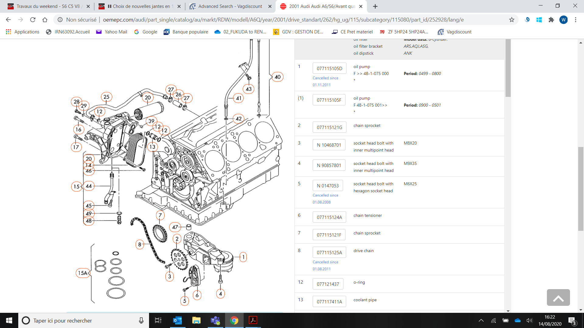

Dites, j'ai commandé la pochette de joints du refroidisseur d'huile (15A sur le schéma) mais le tout petit joint.... Il va où???
Pour moi il va sur le tube qui fait la liaison entre le bloc moteur et la modine
je pencherai pour le joint 12 du tuyau 25

Il y a 14 heures, Abba a dit :
Le même que celui dont parle Badboy, ou c'est autre chose ?
Le 14/08/2020 à 21:21, "badboy" a dit :
j'ai changé tout les petits joints et le kit avait aussi le raccord 13 et ses joints
petit conseil du chef d'atelier VW ou on s'est occupé du cœur de ma grosse,
les joints torique graisse les à la pâte à joint noir au montage :AP-Smiles_2:
Merci pour la position du joint je vérifie s'il y va des que je rentre de week-end.
Pourquoi monter ces joints à la pâte à joint ? Pour qu'ils tiennent en place à la pose, ou il y a autre chose ?
Ui pas chargé tu les graisse juste en les faisant toirner dans tes doigts
Ça facilitera le montage
mais surtout ça évitera la micro fuite qui fout les nerfs
Étanchéité max :AP-Smiles_77:

Tu parles de graisse ou de pâte à joint ?
Pour le petit joint, c'est pas le numéro 12.
Et franchement j'ai retourné le bazar dans tous les sens et je vois pas...
Abba? Tu parlais de quoi toi ?

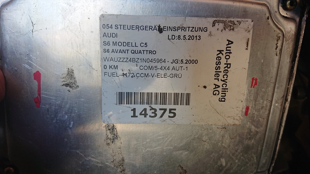

Le 27/07/2020 à 12:46, K12 a dit :
Sur le dessus c'est bien le 4b.... Mais dessous, il y a aussi une étiquette...
Je viens de me rendre compte que j'ai oublié de poster la photo... Chuis couillon.... 😁
Voir fichiers joints (concernant le véhicule sur lequel ce calculateur a été prélevé).
WAUZZZ4BZ1N045964.txt WAUZZZ4BZ1N045964.pdf
Je sais pas trop quoi dire à part merci BigBob... Alors merci. :AP-Smiles_74:
J'ai pourtant suivi ta procédure mais je n'ai jamais rien reçu de leur part.
Il aurait peut-être fallu relancer... Ou alors j'ai merdouillé quelque part...
Ceci étant, et mis à part le fait que c'est super intéressant d'avoir ces docs, qu'est ce que tu avais en tête quand tu m'as conseillé de les récupérer ??
il y a 1 minute, K12 a dit :
Cela sert à identifier correctement les pièces de ton véhicule en fonction de ses options et variantes...
OK, et dans mon cas, c'etait important pour démarrer un diagnostique, c'est ça ?
