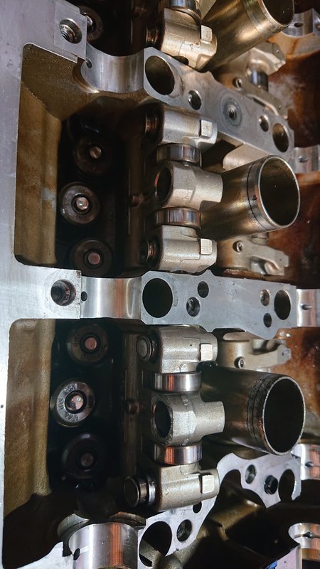

Le premier constat, juste en déposant les aac, c'est qu'il manque 2 poussoirs!!!!
Mais bon, c'est pas qui va me ramener de la compression...
Comment on teste les poussoirs ? Ils sont super durs à enfoncer, c'est normal ?

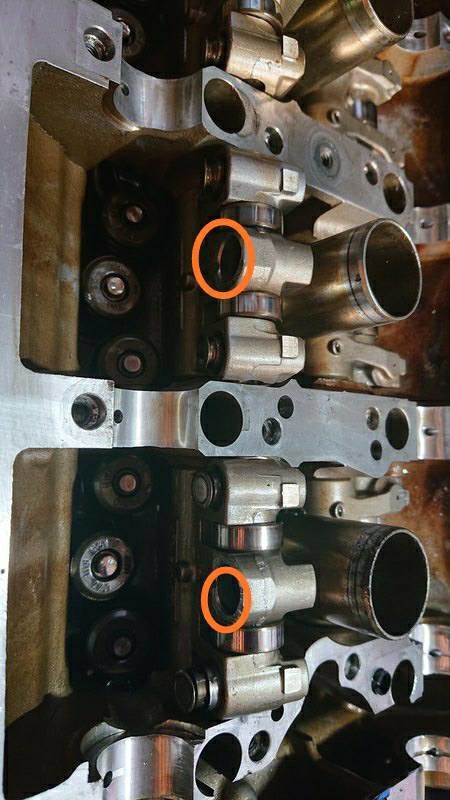

L alu , c'est normal que ça soir dur , il y a u' petit effet ressort mais c'est avec la pression de huile que ça travaille, pour la compression ça ne devrais pas te gêner vu, à moins que les aac sans le galet de culbuteur descend trop bas ?!
Envoyé de mon POCO F1 en utilisant Tapatalk
Ce que je me dis, c'est que s'ils sont hs ou grippés ils peuvent empêcher la soupape de remonter sur son siège et faire l'étanchéité..
J'ai pas compris ce que tu voulais dire à la fin de ton msg. :AP-Smiles_u1F92F:
il y a 58 minutes, djbilbao a dit :
Le fait qu'il te manque une partie du culbuteur je te l'ai surlignés en orange , les AAC doivent venir appuyer dessus et ça doit sa pas appuyer correctement sur la soupapes ou trop ou de travers et Ca ta peu être abîmer tes guides comme tu le dit0099b41f1406cbffb7cc204cf4120d60.jpg
OK, merci. Ça y est j'ai compris. Ouf.
Ça ne devait effectivement pas très bien travailler.

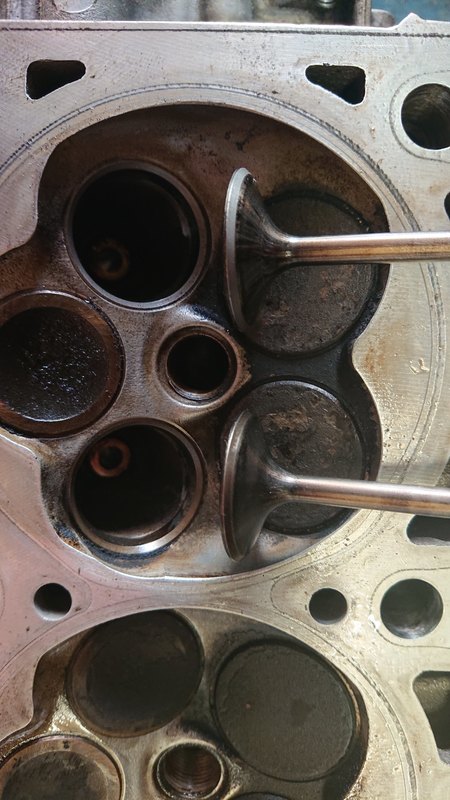

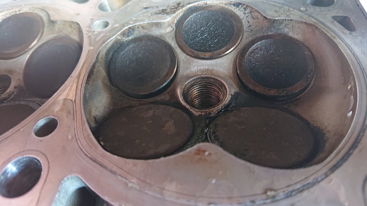

Bingo soupapes tordues!
2 HS à l'admission sur le cylindre 5 (le 3eme poussoir manquait c'est pour ça qu'il n'y en a que 2 de tordues)
2 HS à l'échappement sur le cylindre 3.

Beau boulot ta la foi , les 2 admission je comprends mais les 2 échappements ? Comme c'est possible ? Les pistons sont pas marqués?
@djbilbao
Les pistons ont une très légère marque.
Le cylindre 3 doit être à l'échappement lorsque le 5 est en admission j'imagine... Sinon je vois pas.

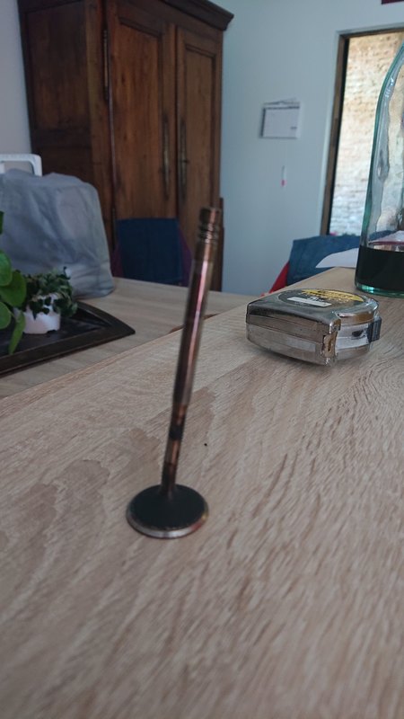

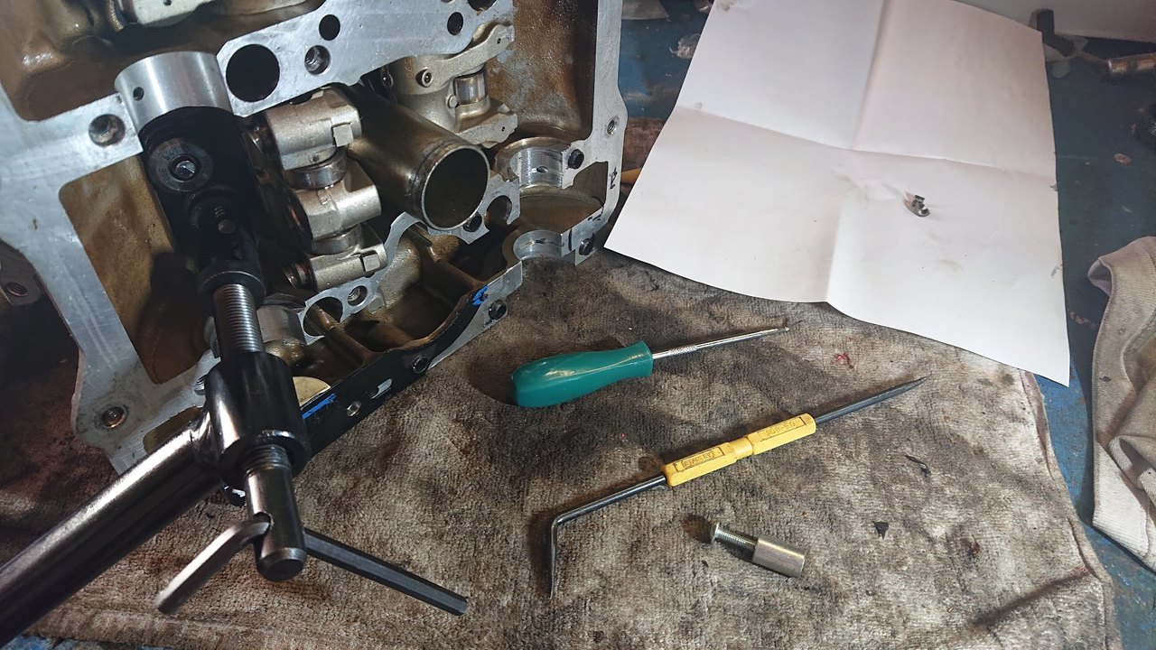

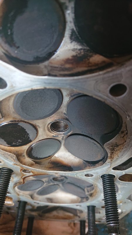

Dépose des 2 soupapes d'admission tordues. Ça se fait bien mais elles sont petites et l'espace est limité pour mes gros boudins... Même avec l'outil qui va bien.
Tordue donc...
La bonne nouvelle, c'est que la queue est bien droite (...) et donc que le guide n'a pas souffert.
Un rodage léger pour s'assurer que la portée est bonne.
Pour ceux d'entre-vous qui ne l'auraient jamais fait, sur la photo, en bas c'est avant rodage, en haut c'est après.

Les pièces pour le remontage n'ont pas l'air pressées d'arriver donc je vais sûrement prendre le temps de roder les soupapes d'échappement.
@djbilbao Je vais pas roder les 40... Déjà au bout de 2 j'avais utilisé tous les noms d'oiseau que je connais pour réussir à remettre les 2 p...... de demi coquilles qui viennent bloquer la queue!!!!!! :AP-Smiles_165:

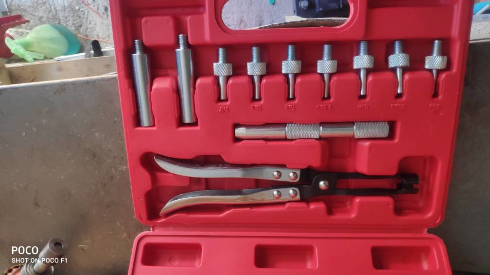

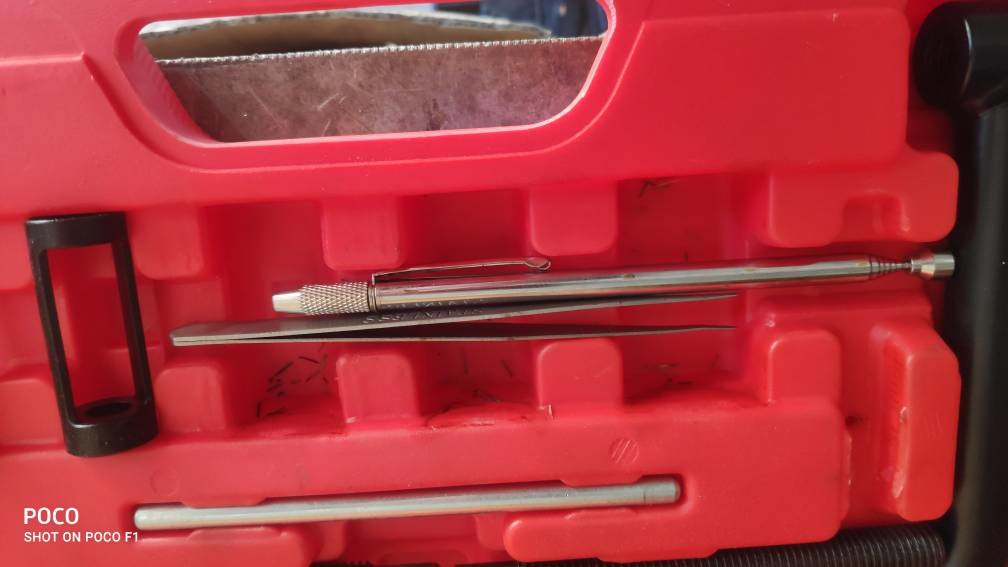

Mdr faut être patient je te l'accorde, dans mon kit compresseur de ressort de soupape j'ai une pince à épiler Fine qui me permet de poser les demi lune beaucoup plus facilement et un aimant télescopique pour les récupérer j'essaie de t'envoyer la photo sans ça c'est trop chiant f3a99f08f4fbe28c6ba8648196954711.jpg

C'est ça je t'ai prit la photo du kit aussi et l'outil pour poser les joint de queue de soupape emoji6.png2306dbfaf876119e7bd9af055a929f54.jpgc2fff2221d8b7d24f520824179c3c57f.jpg8b91f12ce278e26cc92e1e2d7eb72a40.jpg
Merci pour les photos, mon kit ressemble au tien mais sans la pince et l'aimant... Dommage, c'était sûrement pas plus cher et ça change tout !!!
