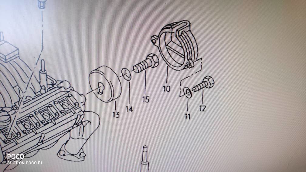

Sur le manuelle de réparation Audi c'est bien précisé qu'il y en a 2. Bien sur moi j'ai celui pour la RS6 mais comme c'est le même moteur appart les turbos je présume que c'est identique.
Tu es sûr que tu ne parles pas des capteurs position Aac ?
Il me semble que le capteur PMH est sur la boîte, proche du volant moteur.
Il n'y a pas de raison de doubler l'info pmh avec 2 capteurs, il n'y a qu'un vilebrequin...
Je t'encourage à aller chercher toi-même, ton fichier VIN qui te sera utile dans le diagnostique et la recherche de pièces pour ton véhicule, en suivant les instructions de ce sujet : « VIN c'est la fête (jusqu'ici tout va bien...). ».
Ça t'évitera les approximations pour la recherche de pièces et de procédures...
Un seul pmh sur rs6 et je pense s6, comme la dit k12 2 capteurs AAC en diagonale un à l'arrière et l'autre à l'avant les culasse sont comme les 4 cylindres 1.8T monte à l'envers l'une de l'autre

Camshaft, c'est arbre à came.
Pour ce qui est du capteur PMH, c'est autre chose.
A tout hasard tu n'aurais pas la référence de la pièce car suis vraiment nul quand je m'y met
Modifié par hades72
Ok comme quoi suis vraiment pas doué
C'est pas que tu es pas doué c'est que j'ai tellement galère sur ce moteur que je le connais plutôt bien
