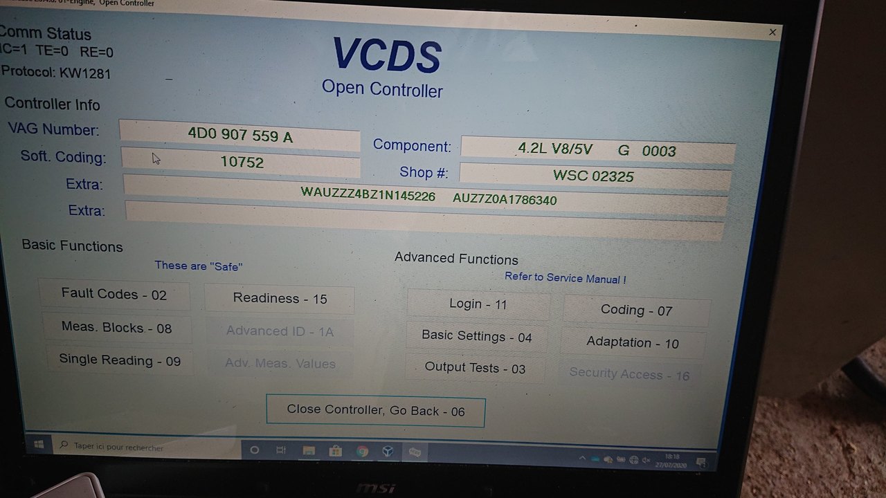

Quand je connecte vcds au calculateur moteur, il me donne le VIN de la voiture. Alors que potentiellement, il ne le connaît pas! Ou je me trompe.... 😁

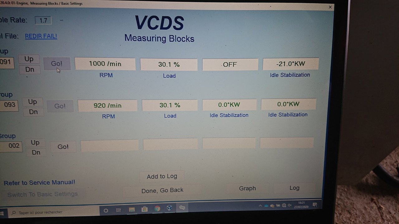

Par contre, en repensant aux contrôles effectués hier sur les valeurs de dephaseurs, Vcds n'affichait pas de valeur de déphasage. Alors je me pose la question...

0° de déphasage... Soit tes déphaseurs sont absolument parfait (moi c'était -4.0° / 0.0°) Soit, vu que ton moteur tourne sur 6 pattes, l'ecu accélère pour ne pas que le moulin cale, et le ralenti est trop haut pour faire une mesure cohérente

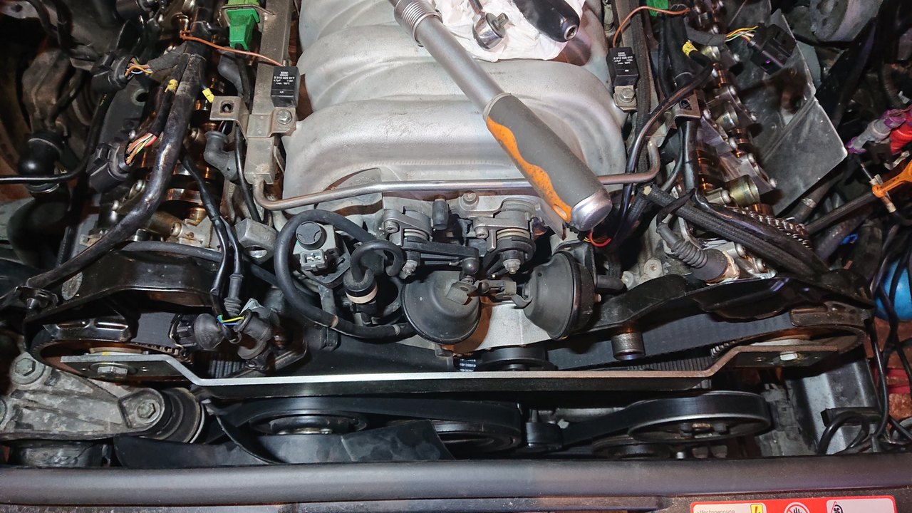

Bon, c'est pas parfait.
Vous allez me dire ce que vous en pensez.
Pour mettre l'outil de calage qui relie les 2 poulies, j'ai du forcer un peu en jouant sur la (relative) souplesse de la courroie.
J'entends d'ici vos dents qui grincent...
Mais une fois que c'est rentré, je le remet et l'enlève à volonté sans forcer du tout...

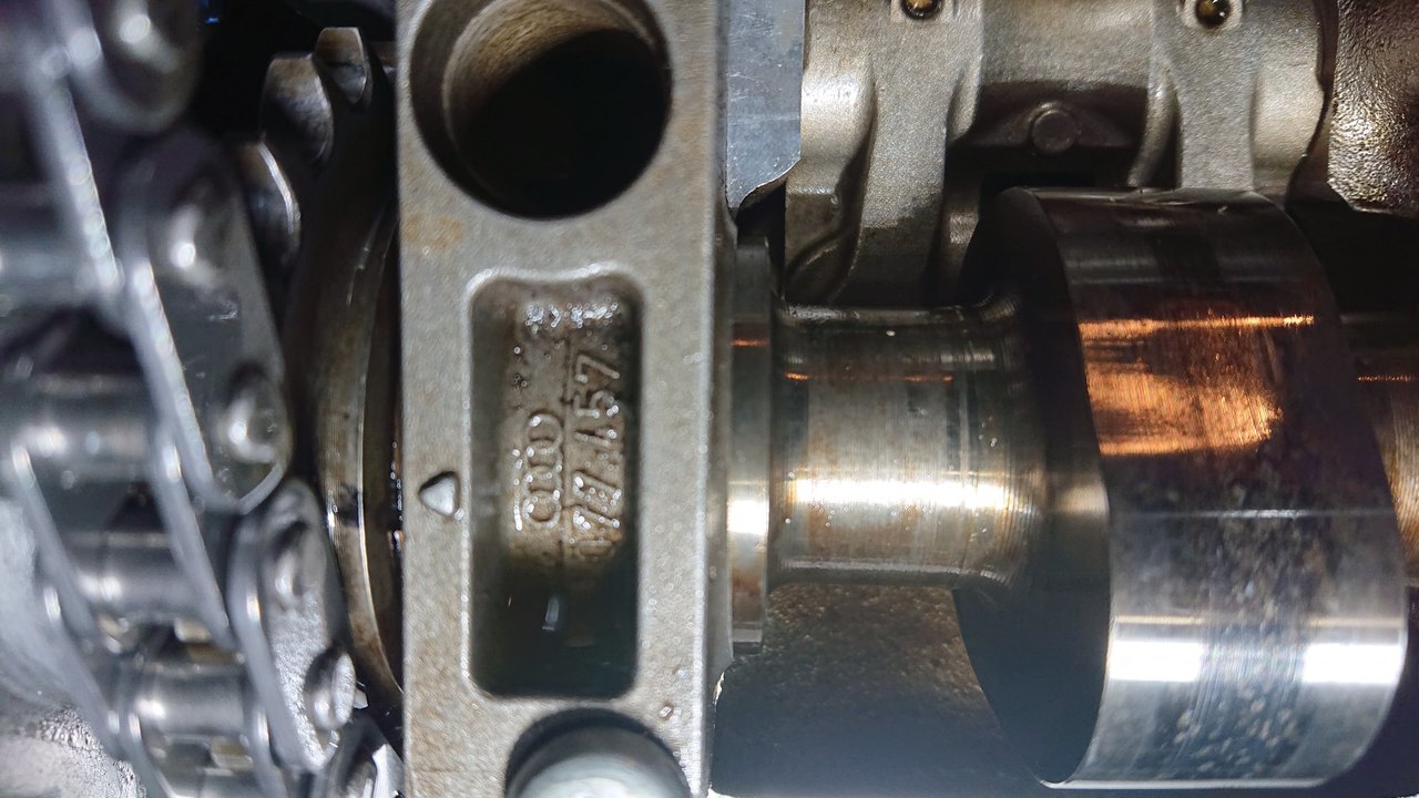

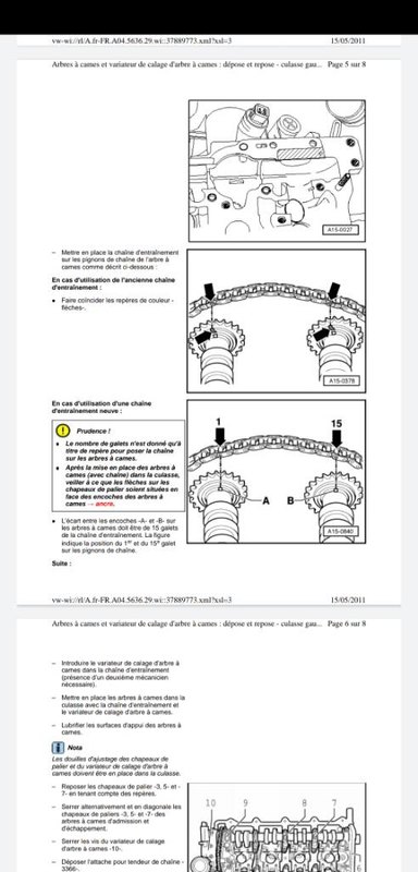

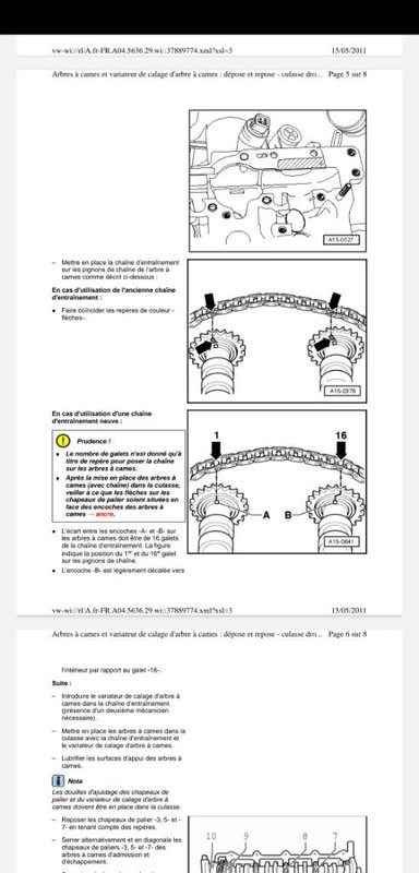

Ensuite, pour ce qui est des dephaseurs, le montage de la chaîne est bon. 16 dents sur le banc 1, 15 sur le banc 2.
Par contre, sur le banc 1, je trouve le repère aac légèrement décalé par rapport a la flèche sur le chapeau. Dans la mesure où mon aac est verrouillé en position par l'outil de calage de la distri, je ne vois pas comment faire autrement...
Modifié par K12
Non c'est normal pour l'outil des poulie AAC ca pas pile poil faut légèrement aider, tu as bien libérer les poulies poule calage ?
Pour les chaînes de AAC gauche et droits ces mas les même écartement gauche 15 et droite 16 fefd721af34319c089b9fc57cf431ae4.jpge95a606ba3ed380a91a5fb6ebc586007.jpg

Oui, j'ai vérifié encore ce matin, la réf en 088 est sur le banc 1 et la réf en 087 est sur le banc 2.
