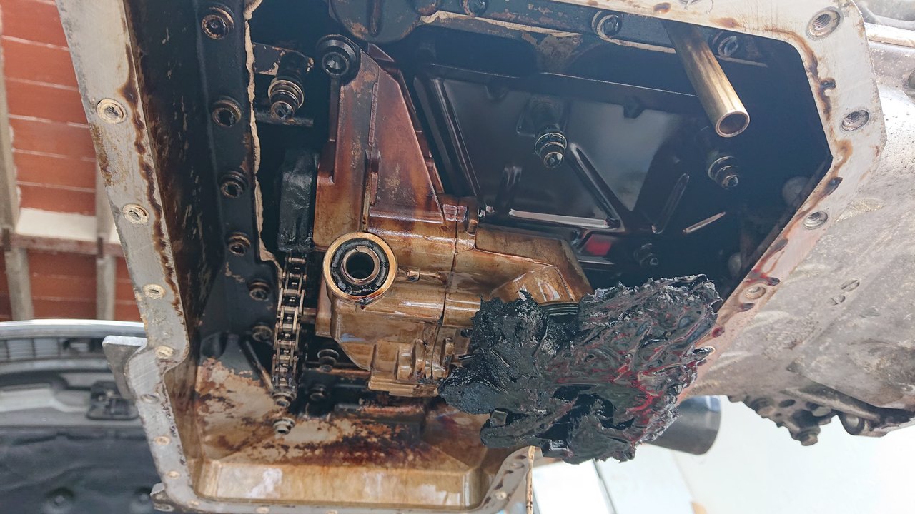

Une fois la face avant tombée (merci Elsawin) le 1er verdict est tombé : Non seulement la distri est en place, mais elle est très récente...
Pas bon...
C'est finalement un joint de culasse qui a lâché. Et ça a provoqué une GROOOSSE surchauffe du moteur. (Capteurs de cliquetis fondus!!!!)
Et ça, c'est ce qui reste de la pièce en plastique noir au fond du carter d'huile...

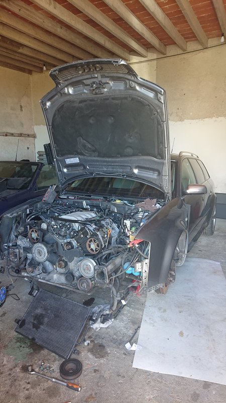

Tu as tous à fait raison, et c'est ce que j'ai fait. Le nouveau moteur a été bien revu pour qu'il n'y ait pas à y revenir une fois dans la voiture.
C'est bien plus facile hors de la caisse.

Et encore vous ne savez pas tout.. Le moteur est entré/sorti 4 fois avant que tous les éléments fassent papa/maman.... Avec la boite en place c'est touchy mais c'est la procédure Elsawin et j'ai préféré m'y tenir...
