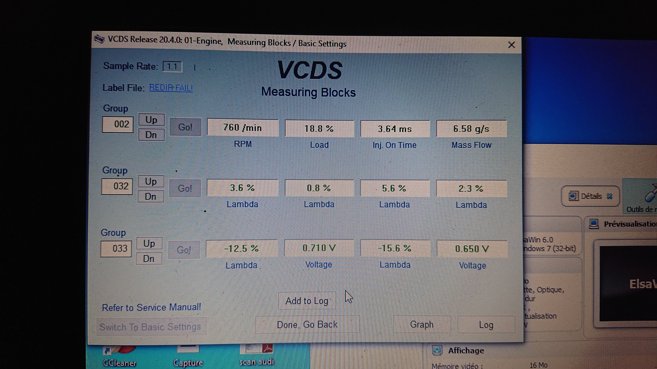

On vient de discuter avec Abba par sms et il me parle d'un mélange trop pauvre.
Tes valeurs ce sont: banc1 -0,8 cote passager et banc 2 cote conducteur -2,3??
Sur le groupe 33, oui c'est bien ça.
Au ralenti, moteur bien chaud.
Je comprends rien à ce que me dit VCDS....
Ci dessous la lecture des valeurs lorsque j'ai voulu faire le graph que tu m'as demandé.
Ça n'a plus rien à voir... Maintenant c'est-12.5 /-15.6...

il y a 17 minutes, K12 a dit :
Trop riche mais dans les tolérances pour le groupe 33 (valeurs instantanées) donc l'ecu appauvrit
Et c'est une bonne nouvelle ou pas ??? 😂

Quelques news de mes pbs.
La batterie fatiguée était responsable d'une grande partie des défauts. Merci Tissa et DJ.
Restent les 2 défauts 17536 et 17538. Elsawin me donne 3 pistes Le débitmètres, les lambdas, et le régulateur de pression de carburant.
Le débitmètre et les lambdas étant neufs, j'ai commandé un régulateur.
Verdict la semaine prochaine. 😉
