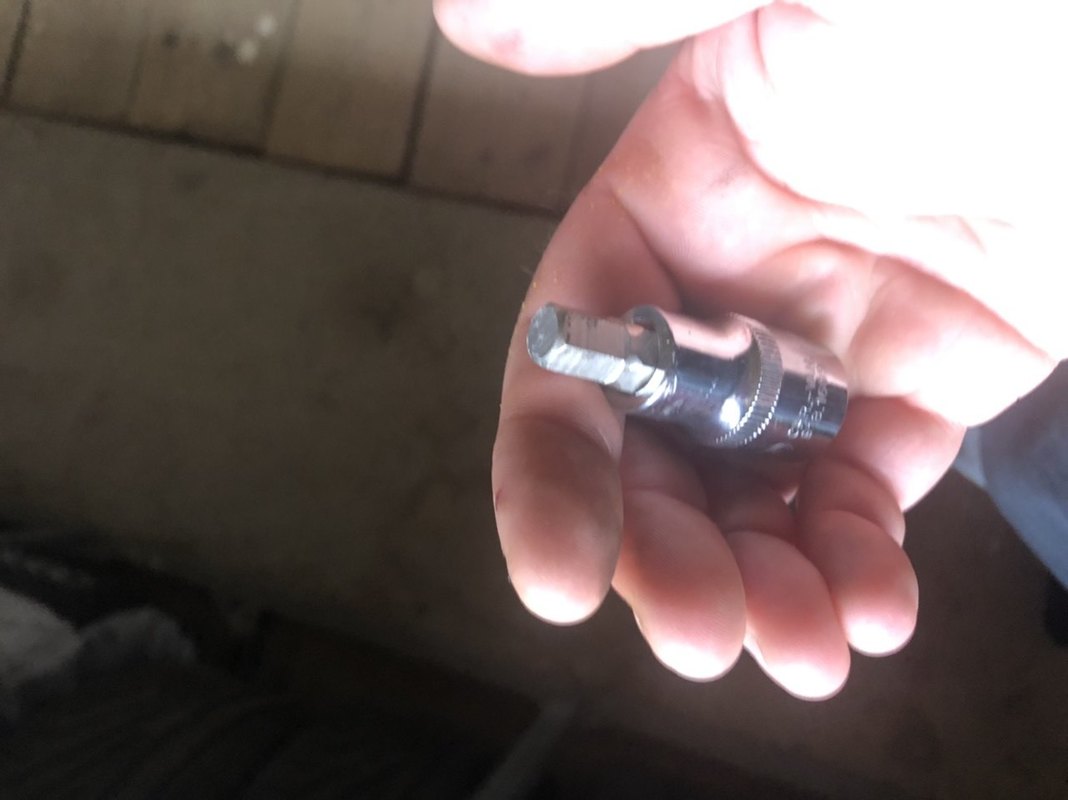

Mais effectivement il faut la douille qui va bien (cf supra). Ou encore l'outil référencé T50036... sans ca tu feras rien...

Je trouve 'l'outil guide' utilisé dans la vidéo pas mal pour le montage / démontage de la roue !
