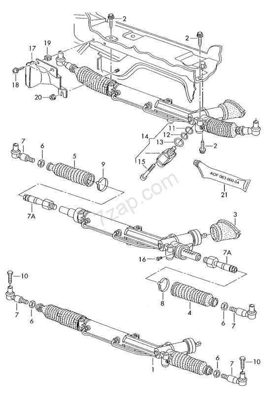

Concernant les 2 modèles Bosch qui -a priori selon l'amie Stinger- seraient à préférer, le catalogue Bosch donne bien les 2 ref pour nos mémères: https://www.bosch-automotive-catalog.com/fr_FR/internet/ECAT-RS/vehicle-info/-/vehicle/equip/AUD/1133/-74av6gsfv35poachl56gtugv4ftf4v30. Sauf qu'il y a une référence 2x plus chère que l'autre!... :AP-Smiles_33:
En bonus voici le lien des planches pour nos RS6 qui confirment le numéro ETKA https://audi.7zap.com/fr/rdw/audi+rs6+rs6+plus+avant+qu/rs6/2003-290/4/422-422040/

Concernant la crémaillère, code option 1N1 = sans servotronic, 1N3 avec servotronic
L'idée, c'est qu'une électrovanne régule le flux hydraulique dans un petit circuit auxiliaire pour augmenter le flux de liquide DA dans la crémaillère selon la vitesse à laquelle tu roule... et donc tu as plus d'assistance au braquage en ville, je trouve cela très agréable quand le moteur est lourd (sur un 1.9 l’intérêt est limité, mais sur un 2.5 ou un 4.2... ça change tout! )
Les crémaillères sont identiques sur toutes les A6/S6/RS6 tant que le code option est le même... Mais il semble que S6 et RS6 et la 1N3 de série!
Concernant l'électrovanne, il semble que celle ci soit différente entre phase 1 et phase 2... et du coup le logement sur la créma aussi... le souci, c'est que la ou j'ai pris la mienne, j'ai reçu une phase 1... et mon S6 est une phase 2...
Coup de bol, et cela répondra @djbilbao ... je n'avais pas le servotronic sur mon A6 2.5 et j'avais voulu l'ajouter, j'avais donc du trouver une électrovanne (pompée sur une A8 D2 phase 2) et acheté cette crémaillère reconditionnée... j'avais donc les pièces a disposition au moment de faire la S6.
L'idée c'est que si ta voiture n'a pas l'option, tu mets une crémaillère qui a l'option, une électrovanne, un relais servotronic et tu fabrique un petit faisceau à 5 fils... 2 fils vont sur l'électrovanne, 2 fils sur le + et le - et le dernier sur le signal de vitesse du compteur, plus l'impulsion vitesse compteur est élevée, plus la tension baisse dans ton électrovanne... et plus l'assistance diminue... tu pourrais aussi immaginer trouver un petit potentiometre style train électrique et jouer à la main sur ta quantité de direction assistée... Et si tu joues avec l'électronique et le développement d'application android, pourquoi ne pas installer un autoradio android, un potentiomètre bluetooh, et programmer un clone du "Audi Drive Select" (ce qui me fait penser que ce serait sympa de trouver une boite qui fabrique des amortos au ferrofluide pour nos titines... bilstein fait des ridecontrol, mais pas pour nos c5)

juste pour mieux énoncer ce que j'ai déjà dit, les crémaillère sont identiques si le code option est le meme, a l'exception de l'électrovanne et son emplacement
en gros si tu as une phase 2, que tu monte une crémaillère de phase 1... ben au remontage, tu es bloqué parce que cette électrovanne ne se monte pas... et c'est pareil si tu as une phase 1 avec une crémaillère de phase 2...
Ma parade a été d'avoir une électrovanne de phase 1 sous la main!  (une d'audi A8 D2 a fait l'affaire... C'est d’ailleurs très pratique d'avoir une A8 à vampiriser, les bras de suspension, les étriers, les plaquettes, les roulements, les cardans, c'est tres tres proche!
Alors, de ce que j'en sais @djbilbao : Si tu as une RS6 et 1N1... C'est que l'acheteur a explicitement demandé de ne pas avoir le servotronic...

Si tu veux servotronic et que tu as un code option 1N1, il faut:
-Crémailère servotronic
-Electrovanne servotronic
-Relais servotronic
-5 fils d'environ 1m
Si tu as un code 1N3, tu as le dejà servotronic... mais, jusqu'aux châssis wauzzz4b*yn****** tu as une électrovanne de phase 1, après tu as une électrovanne de phase 2
elles ont pas la même tête... donc il faut la crémaillère avec le bon trou...
phase 1:
phase 2:
