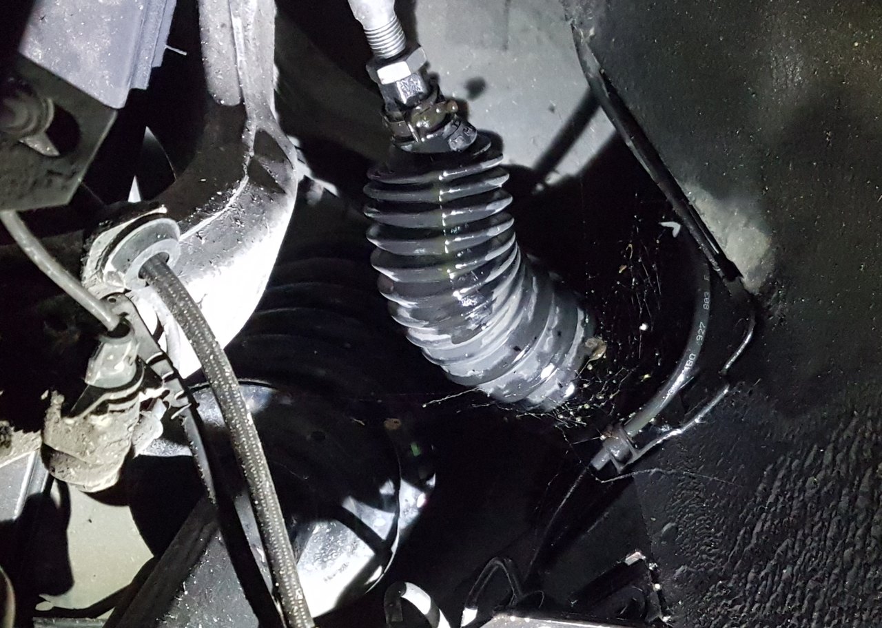

De la mousse dans ma DA
il y a 4 minutes, Classik a dit :

D’après la planche donnée en amont, il s’agit des colliers n•9 qui perdent de leur efficacité.
Lorsque je parle de carter, il s’agit du plastique de protection moteur du dessous. 😁 en le déposant tu auras accès à ces colliers, si tel est le cas (ce que je te souhaite fortement 😉)

il y a 57 minutes, Abba a dit :

Vois ce que ça donne une fois le niveau refait. Si ça se trouve tu en auras assez pour revenir chez toi 😉
La perte ne doit pas être trop importante sinon tu aurais eu la mauvaise surprise avant 😊
En fait j'ai déjà refait le niveau plusieurs fois et ça pisse dru sous la voiture côté conducteur . Impossible de faire plus d'une dizaine de kms avant d'avoir le réservoir vide, donc avec 400 kms à faire, il me faudrait un tonneau de liquide de DA en perfusion... :||:AP-Smiles_u1F606:
La crepine est intégrée au bocal de liquide de DA , roulant peu ma fuite était minime je complétait tous les 15j 3 semaine malheureusement ça n'a pas l'air d'être ton cas mais vérifier quand même c'est collier si très desserrer ça va pisser comme un panier, sur la mienne c'était à peine desserrer mais je perdais

Alors que pour ma part je n'ai jamais rien perdu jusqu'à ce matin, et c'est arrivé d'un seul coup... Va comprendre... Demain elle est sur un pont, j'en saurai plus !
Si je comprend le schéma, un collier H.S. ou déboité ferait pisser vers l'avant (en amont de la roue) et si c'est la crémaillère, ça devrait pisser après la roue (quand on regarde depuis le coté gauche).
Bon, si l'habillage inférieur est en place, l'origine de la fuite peut ne pas être visible.
Bon courage !
Pour faire simple vue le débit de perte du DA je vais malheureusement confirmer mon premier diag (crémaillère HS) :AP-Smiles_u1F614:, j'ai eu les même truc que toi  il y a  2 ans tous les 10 ou 20 km bocal de DA vide :AP-Smiles_u2639:
il y a 53 minutes, stinger a dit :
J'ai encore un léger espoir avec les fixations en 9 mais effectivement je me prépare psychologiquement à la nouvelle... Merci pour ton retour d'expérience en tout cas !
Tiens nous au jus , si collier top si crémaillère comme le dit Franck usure rien d'anormal, qui plus es profite de la déposé moteur ça ne rajoute que 300/400 euros j'ai pu voir sur autodoc

Le remplacement de la crémaillère peut se faire sans sortir le moteur sur toutes les motorisations sur Audi C5 sauf le 4.2t effectivement à cause des escargots qui gênent l'accès à la fameuse vis 12 pans sous le tablier et les raccords hydrauliques
Étonnant d'ailleurs que le 2.7t ne pose pas de problèmes malgré les 2 turbos mais je n'ai malheureusement jamais eu l'occasion de bosser dessus...
je n'y croirai qu’après avoir vu des photos... parce que la vis est de toute façon derrière le tablier... turbo ou pas turbo... je pense que c'est le bouclier thermique qui est bloqué par les turbo... mais avec une longue rallonge (limite sur rotule pour pouvoir être un peu de coté), et en pliant un peu le bouclier thermique... je ne vois pas comment ça ne passerait pas
C'est possible que ça soit faisable sans dépose moteur mais...
Puis je dois avouer que lorsque j'ai bossé sur un RS6 C5, j'ai pas fait attention à l'accessibilité de cette vis, j'étais focus sur autre chose AP-Smiles_u1F62C.png
il y a 6 minutes, Abba a dit :
2 cylindres en moins sur le v6 ça doit aider à gagner le peu place disponible 😊
peut être en baissant le moteur ?
oui... mais j'ai un V8... il y a aussi ce souci de bouclier thermique (résolu en virant le cardan) mais ce n'était finalement même pas obligatoire en pliant ce fameux bouclier thermique
c'est vrai que cette feuille isolante était plus facile à enlever sur le 6 cylindres, surtout à cause de l’échappement car le compartiment batterie est plus grand sur le v6 donc le moteur est quand même contre...
oui... en fait, coté conducteur, il y a deux tuyaux rigides dans lesquels circulent le fluide hydraulique permettant l'assistance.
ceux-ci sont fixés par 2 boulons creux (bah oui, parce que sinon le fluide passerait pas dedans) l'un en 19 et l'autre en 18...(je crois... mais c'est peut etre 17) avec un joint de chaque coté (au dessus et en dessous).
donc, une nip, c'est pour moi un boulon creux sur lequel tu mets un joint, puis la bague ronde par laquelle se termine le tuyau de liquide DA, puis un autre joint pour visser le tout sur la crémaillère (en te pétant les doigts huileux et en jurant toutes les insultes possibles)
un petit dessin:
en fait, bien préparé, c'est l'étape la plus difficile, parce qu'en général, les mécanos avec qui j'ai travaillé ne sont pas patient, manquent de dextérité, et ont de grosses paluches... donc ils crient, frappent, et ça traine 2h...
C'est donc en général l'une de mes interventions personnelles sur la voiture, car j'ai de toutes petites mains, de fins doigts, une carrière d'informaticien, et un bagage de guitariste.... donc ça me prends 5-10 minutes pour remonter les deux... (le démontage est facile) c'est vraiment trouver le trou en tenant le tuyaux et sans perdre les deux joins, tout en engageant la nip droite qui est sportif
Modifié par alfnomad
Et bien c'est à fouiller cette histoire de changement sans tomber le moteur. Aucun problème pour continuer la conversation sur ce fil, mais me concernant une dépose moteur était de toute façon prévue (turbos et autres).
😁 ha ha l’appel de la puissance 🤣
tu fais décomprimer ton bloc lors du passage aux gros escargots ?
Une bvm en plus ? 😂
Modifié par Abba
la bvm c'est mon prochain rétrofit... la 5hp24 a pas aimé croiser un pavé...
mais la tout de suite je suis à terre... à moins que quelqu'un du forum m'organise un crowfunding... je ne saurais pas le faire... et donc pas poster de tuto avec toutes les merdes que je vais me prendre...
