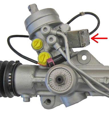

Le feuilleton continue:
Pour la DA, j'ai donc contacté les services clients respectivement chez Auto-Doc et Oscaro avec le modèle exact de ma grosse (code VIN). très courtois dans les 2 cas et en particulier chez Oscaro.
Selon eux la Bosch KS01000840 n'est pas compatible (dommage), et impossible de savoir si la Bosch KS00001546 a le Servotronic. Leurs recommandations respectives sont donc les suivantes:
- Chez Oscaro : Spidan 52249 à 493€ https://www.oscaro.com/cremaillere-de-direction-gkn-52249-686040-286-p#/?vid=1225&vident=bSmUgc3VpcyBEaW9ueXNvc4QKScxWQXKrAX4yN3S_UxO7xHlJNx6sK7Lf5RLvtRp8
- Chez Auto-Doc: ZF reconditionnée par Lizarte (inconnu pour ma part) à 269€ (AP-Smiles_u1F60A.png): https://www.auto-doc.fr/lizarte/8129223. Par contre il s'agit d'une Servotronic carrée donc pas bon pour moi, non ?
https://www.lizarte.com/en/POWER-STEERING-RACK/01-05-3075.aspx
 01053075P.JPG&an=595

Bon par contre je viens à l'instant de récupérer mes codes options dans le carnet d'entretien, et j'ai bien une 1N1 (=pas de Servotronic) !! Bravo à l'ami Stinger ;)
Donc la nouvelle question à 2 balles c'est : qu'est-ce qui se passe si j'achète une crémaillère avec Servotronic alors que je n'ai pas (ni ne désire) l'option ? Ça passe ?
Dites-moi oui, comme ça je fais un chèque de 269€ à Auto-doc et c'est enfin réglé ! :AP-Smiles_35:
