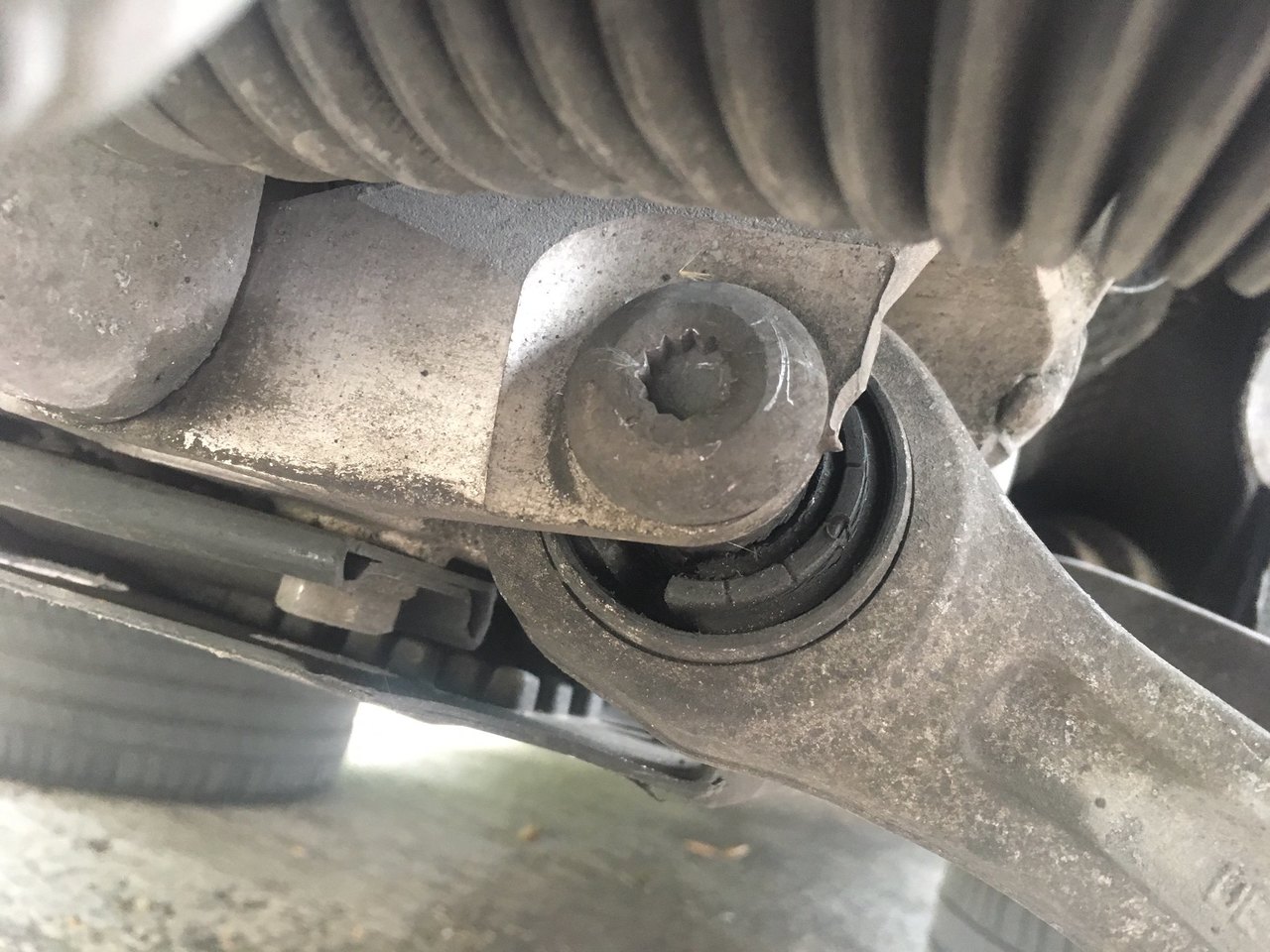

Bonjour je ppossède une a4b8 2.0 tdi 120cv année 2011, j'ai un soucis de claquement côté passager, je vais voir un mécano qui après inspection me dit que c'est le bras inférieur de suspension qui est HS ,il me dit que j'ai pas de chance car c'est le plus grand et qu'il me coûte 210€ et 60€ en main d'oeuvre en declarė,  qu'en pensez vous ? J'ai regardé sur internet mais il y a pleins de modèles ,avez vous des bons plans avec des photos du modèle pour mon audi ,merci d'avance

Je reviens sur mon problème de bras inférieur, il y en a 2 sur l'audi ,un longitudinal parallèle au cardan et un en forme de boomerang, le mécano me dit que c'est le plus grand qui est HS donc celui qui ressemble au boomerang ,je demande un avis à une autre personne et elle trouvé rien d'anormal ( aucuns caoutchouc craquelés) sur les bras inférieur et supérieur, je sais pas quoi faire malgré que j'ai un bruit côté passager
Salut, même voiture, meme moteur, meme année et ... meme problème à mon avis.
Pour ma part, j'ai fait les réparations chez Audi, la pièce qui a été changée est celle-ci : 8K0407694AD.
J'ai eut le problème coté droit à 100 000 km et coté gauche 20 000km plus tard....

après l'inspection lors du changement des 2 amortisseurs et coupelles , je pense avoir identifier la causse , ==> le bras longitudinal coté gauche n'est vraiment pas top et celui de droit commence à être fatiguer
sinon tous les autres éléments sont correctement en bonne état , dans un 1er temps, je vais changer les 2 coté ( réf : MAPCO - 51898 pour  Avg et MAPCO - 51899 pour Avd ) et on verra par la suite , vu que le prix est vraiment correct

Hello la mienne est du 10/2011 aussi et moi le mécano me dit que c'est le plus grand de bras inférieur ( celui qui ressemble à un boomerang ) par contre il est cher celui la
Salut, même soucis pour mon A4 de 2011, changement hier du bras (forme de boomerang comme tu dis) et impeccable, plus de bruit, ne tire plus a droite...

Non ce n'est pas compliqué. Il faut par contre enlever la tôle anti-chaleur car sinon la vis du fond (interieir voiture) ne passe pas, je vais dire que c'est ça le plus galère
ok merci pour l'info
dans un 1er temps , je vais changer le bras longitudinal ( D+G ) vu l'état AP-Smiles_u1F61B.png , et après je verrais si je dois changer celui en forme de boomerang , c'étai quoi comme bruit que tu as eu ?
Ça faisait des "clong" quand je passais sur les nids de poules.
Même chose quand je freinais en marche arrière ça faisait un gros "clong" je pensais que cela venait des plaquettes de freins qui se décalaient légèrement mais depuis le changement plus aucun bruit à ce niveau-là non plus, il faut dire que mon bras droit avait pas mal de jeu.

580 pour la gauche et 490 pour le droit que j'ai fait 1 an après. Le prix de la pièce a baissé entre temps.

tu as pu trouvé la bonne réf pour le bras ? pour info , j'ai changé le bras supérieur ,( celui avec la forme tout droit ) et le bruit est toujours présent ,
je vais attaquer à changer celui en forme boomerang , sur les sites oscaro , misterauto , yakarouler , il y a tellement de référence qu'on s'y perd vraiment !!!

J'ai un couinement ou grincement côté droite lorsque je tourne sur route abîmé par contre en ligne droite sur dos âne aucun bruit donc je pensais au bras suspension donc j'ai pris rdv dans un garage il mon dit qui avait aucun jeu nul part ni côté gauche et droite
Ce bruit est apparu après un gros nid poule
Faut t'il remplacer les bras de suspension où peut t'on graissé pour éviter le bruit car très désagréable en conduisant ?

elle à combien de kms ! Moi je viens d acheter mon Rs6 de 2013 97000 kms , ils ont changés les 2 pour la vente ! Après je connais pas la raison ! AUDI m a dis que c est souvent les rotules qui craquent
