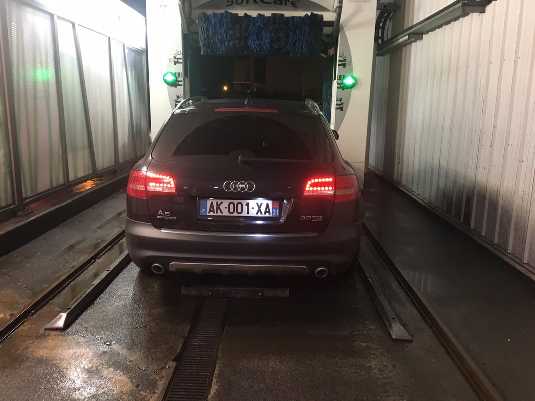

Comment s’allume vos feux arrière? J’ai croisé quelques a6 et l’allumage est différend du mien...
Aurais je un soucis?
Je te confirme tes led extérieurs sont censés être allumés
Bizarre je n’ai aucun défaut...

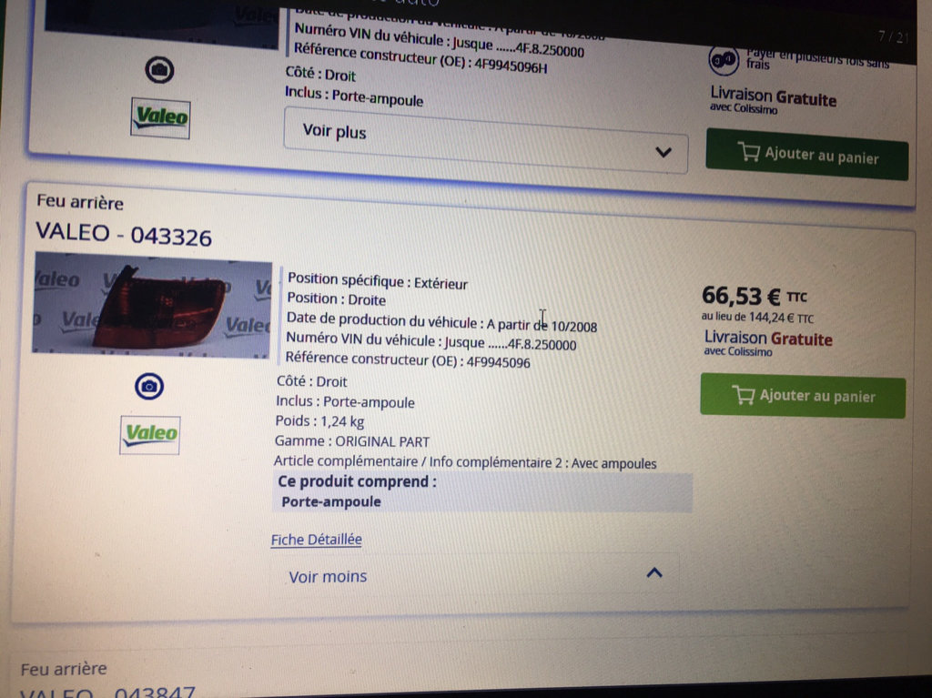

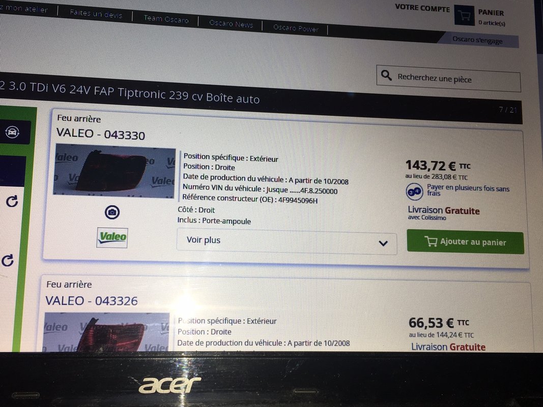

Comment savoir lequel il me faut? J’ai l’impression que les photos ne veulent pas dire grand chose...le prix est très différent par contre
Le premier est noté "Technologie : LED" , c'est peut être comme sur les berlines tu as des modèles LED ou sans LED  ? Cette différence se situe au niveau des stop (sur une berline) , avec LED ceux-ci sont intégrés au bloc optique si ils ne fonctionnent plus faut changer le feu. .si feu led remplacer uniquement par led et si ampoules remplacement uniquement par ampoule.
Celui à 143,72  porte la ref Constructeur 4F9945096H  il y a le H en plus, peut être pour Headlight ?

Il y a des feux arrière  d'A6 C6 sans led,  la mienne n'en avait pas à l'origine, je les ai changés et un simple codage suffit. Il faut donc prendre ceux à led par contre le prix me parait élevé
ah bon  ? pourtant la connectique n'est pas la même : Led 7 broches , ampoule : 6 broches .

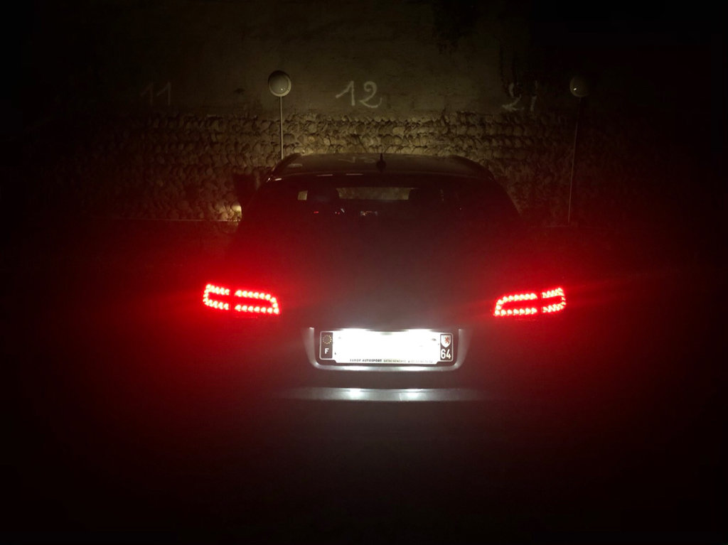

Il y a 9 heures, Y0Y0 a dit :
@RABITO la mienne de 2006 est sortie d’usine en led. Pour comparaison regarde l’éclairage sur une A4 de même génération qui elles ne sont pas à Led, car les A6 en halogène sont plutôt rares
OK peut être ici alors  temps 28s .
Modifié par RABITO

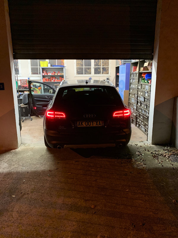

Colis reçu!! J’attaque
C’est quand même beaucoup mieux

les extérieur ont l'air d'éclairer plus, non ?
J'ai remarqué ça également mais j'a pas voulu créer  d'amalgames .

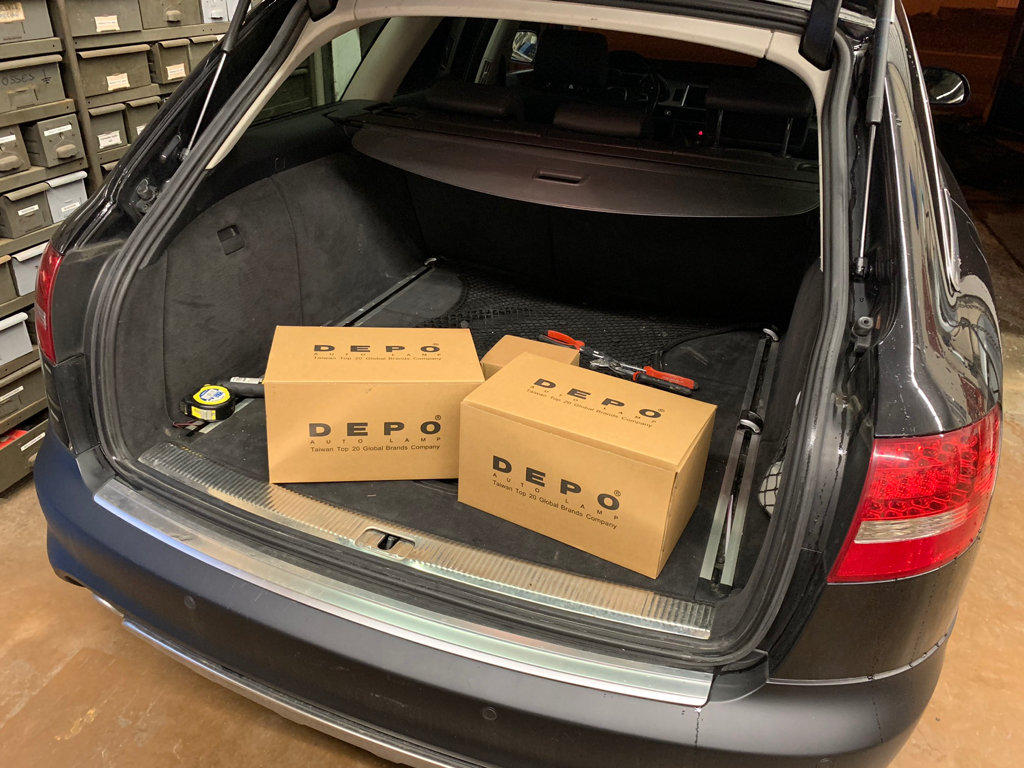

Ce ne sont pas des valeo. La qualité je dirai que ce n’est pas du haut de gamme. J’ai un petit défaut d’ajustement sur le droit. Mais je vais les ressortir et remettre au cas où il soit mal monté. Je change la serrure ce week-end, j’en profiterai pour le faire. Je ne sais pas si ils sont réparables. Ça c’est déjà fait?
Le 05/11/2018 à 10:24, Lucho64 a dit :
J’ai commandé la paire sur le lien que j’ai mis. On verra bien.
L annonce est trompeuse,c est écrit system Valeo.
Je me trompe peut être mais sur le carton pas d’inscription valeo. Je vérifierai
J ai acheté les Valeo y a 2 ans sur oscaro 98 euros pièce et c est des cartons verts et c est écrit partout Valeo donc vu tes cartons,je pense pas que c est Valeo.au passage c est passé à 135 euros pièce sur oscaro,ça bien augmenté.pour les serrures je te posterai un lien ce week-end,tu n es pas obligé de mettre des serrures neuves,ce sont juste les contacteurs moteurs de serrures qui s encrassent
