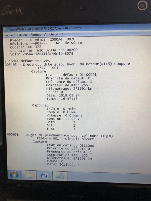

J’ai un code défaut support moteur
et un autre bougie de préchauffage  (neuves)  mais intermittent car capuchon détérioré sûrement , je doute que ça vienne de la ...

Salut commence a faire un diag avec le VAGCOM .LE SUPPORT MOTEUR son pilotés et contrôlés par le calculateur sa peux venir de sa ces quoi t'on code défaut.

+1 pour avoir le code défaut si tu l'as ?

le code erreur support moteur est celui ci
sachant que certains post en parle et apparemment rien de grave

Je pense que tes remontées au VAG n'ont rien à voir avec ton bruit, commence peut-être par un gros nettoyage?
Oui les codes erreurs sont sans rapport logiquement

oui ce n'est pas le même moteur je voulais juste savoir ci s"était le même bruit ,perso pour moi ton bruit viens du support moteur change le , ton problème ces les vibration de ton support qui est défectueux ces lui qui encaisse les vibration de ton moteur.
Il faut changer ton support N145,
Environ 150€ la pièce chez Audi, ils vont te compter 300€ de main d’œuvre...
