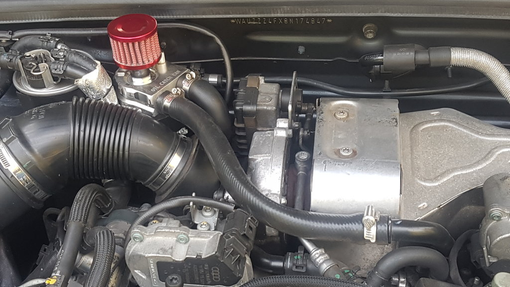

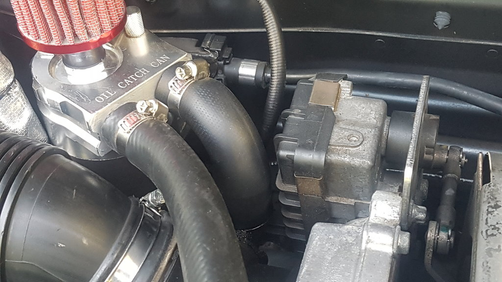

C est un récupérateur des vapeurs d huiles dit OCT.le filtre est logiquement en sortie mais pour l instant la sortie est relié à l admission,comme d origine.
Sympa 😉
c’est difficile à installer ,il faut bidouiller ou sa s’adapte bien ?
ca m’intéresse ce système....
en gros faut trouver la place pour l'installer et faire un petit support,donc j ai modifier le support filtre à gasoil décaléplus coté passager,j'ai gagné environ 10 mm et j'ai modifier le petit support du tuyau retour LDR pour gagner aussi 10 mm coté baie de pare brise.Quelque photos anciennes plus précises

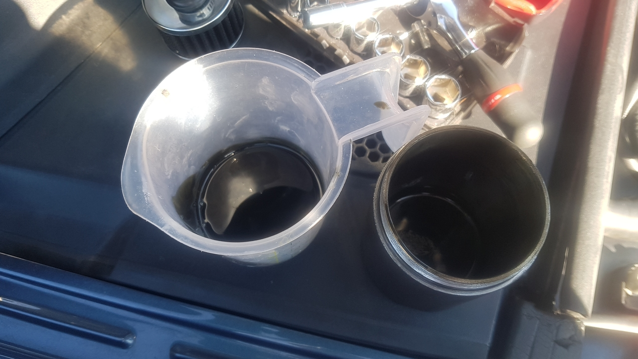

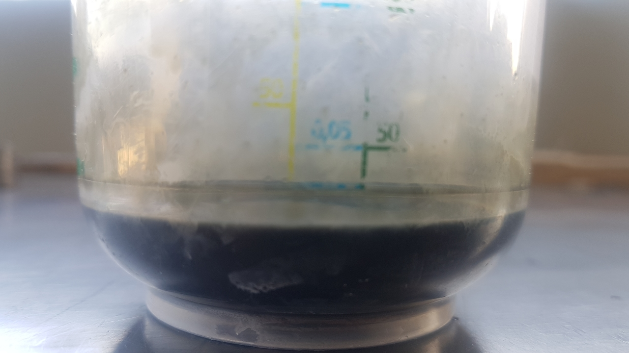

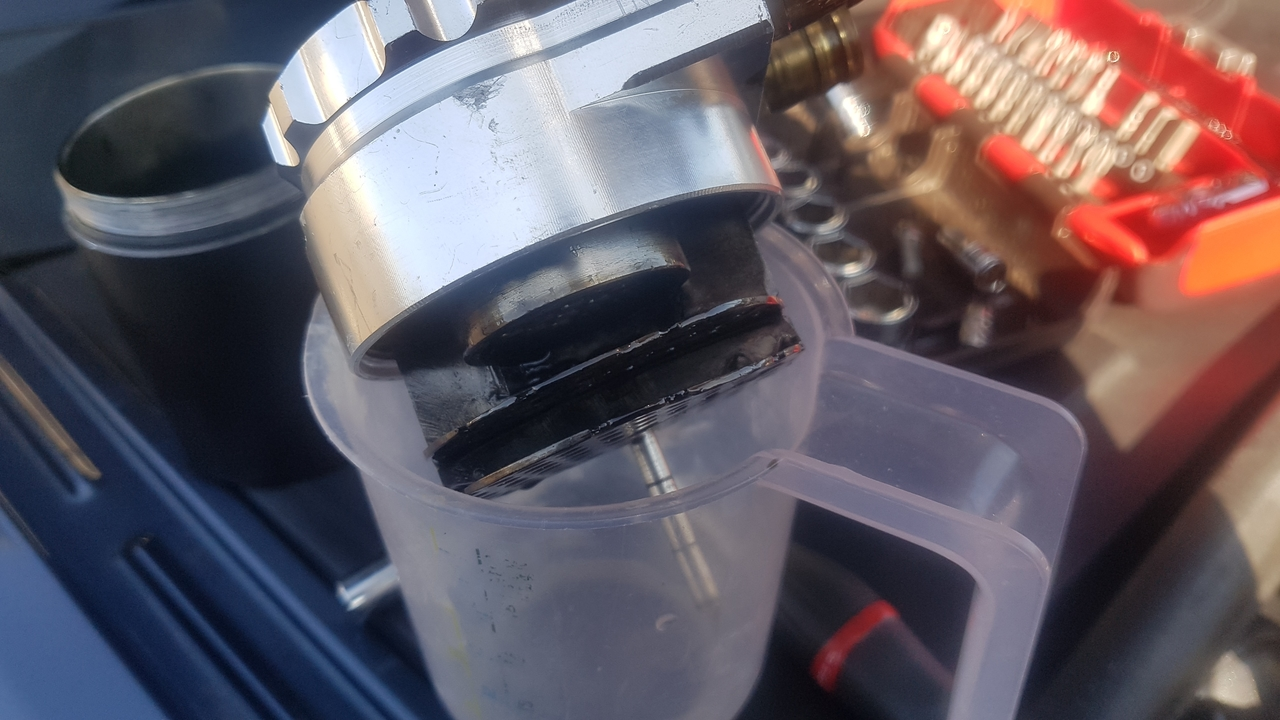

en 10000 km environ,j'ai récupéré 5 cl qui n'iront pas se mélanger avec le recyclage des gaz pour créer cette boue huileuse

Par contre j'ai modifier les diametres entrée et sortie pour rester sur les diametres original,j'ai donc acheter un taraud pas gaz 3/8 https://www.amazon.fr/gp/product/B00VGDTAGU/ref=ppx_yo_dt_b_asin_title_o01_s00?ie=UTF8&psc=1
divers raccords laitons,coudés,droit....
https://www.aliexpress.com/item/Brass-Pipe-Fitting-6mm-8mm-10mm-12mm-19mm-Hose-Barb-Tail-1-8-1-4-1/32717425594.html?spm=a2g0s.9042311.0.0.27426c37BbuGiI

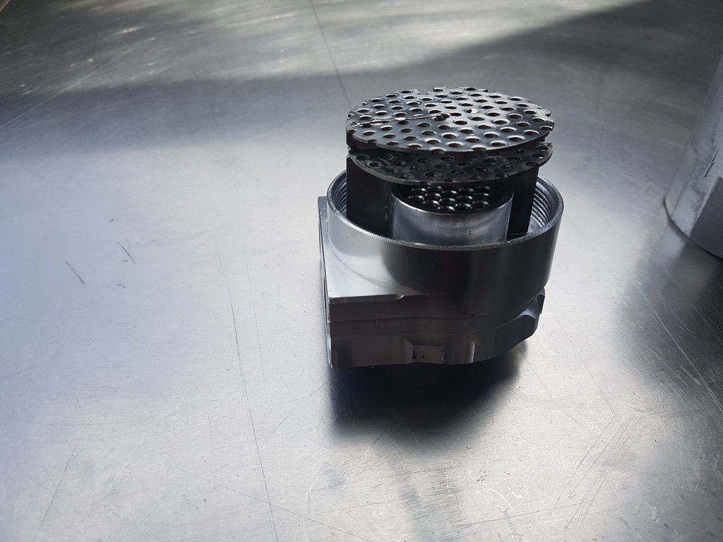

Modifier l'intérieur du récipient pour qu'il décante mieux,je me suis inspiré de la marque APR
