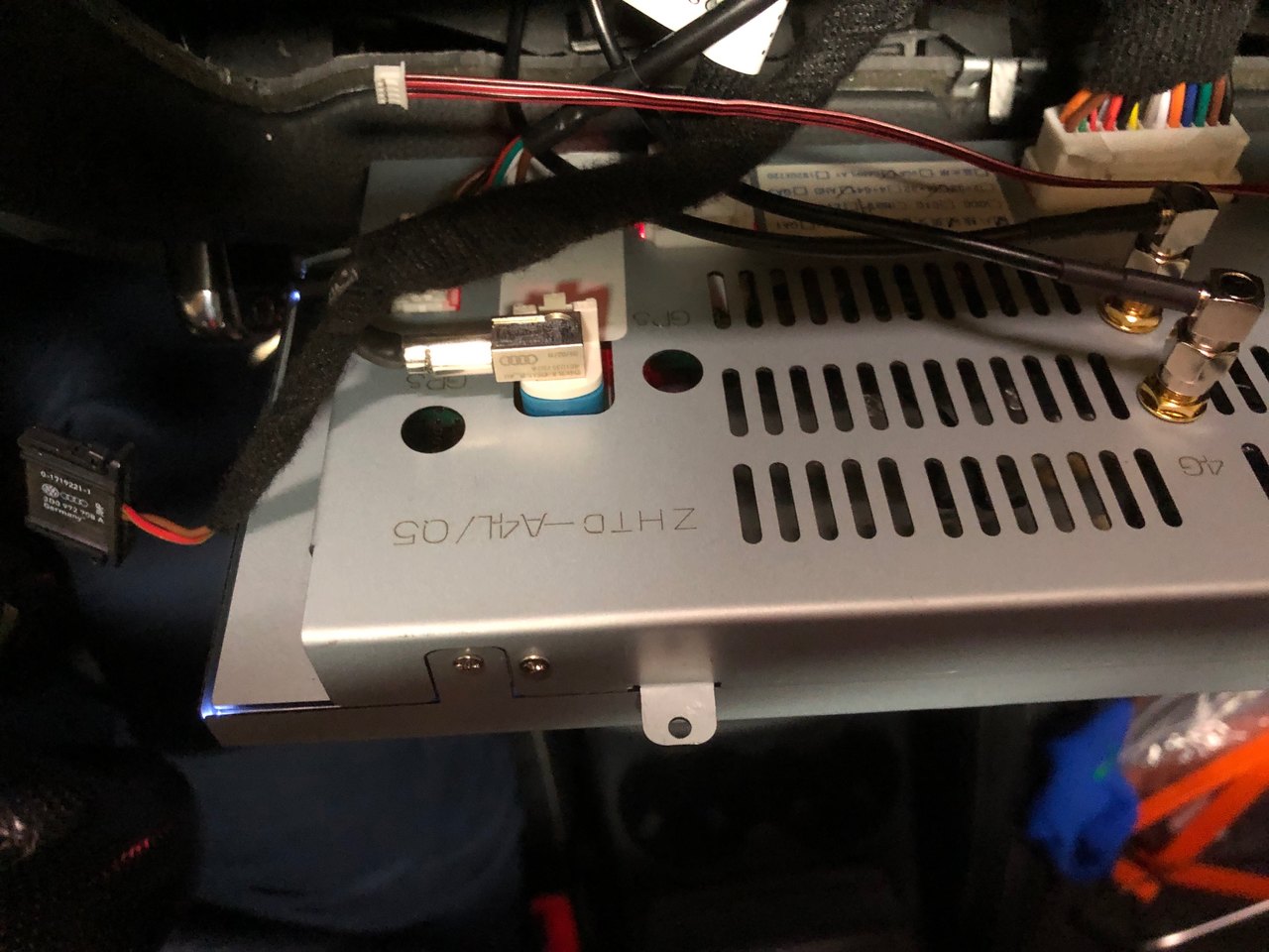

Il me restait 2 cables qui ont l'air de se connecter ensemble... Après discussion avec le vendeur, ces cables servent à connecter le HP du tableau de bord pour le vocal de la navigationimage.thumb.png.969b7a63c46ad34e7da0b1c10c6aa230.png

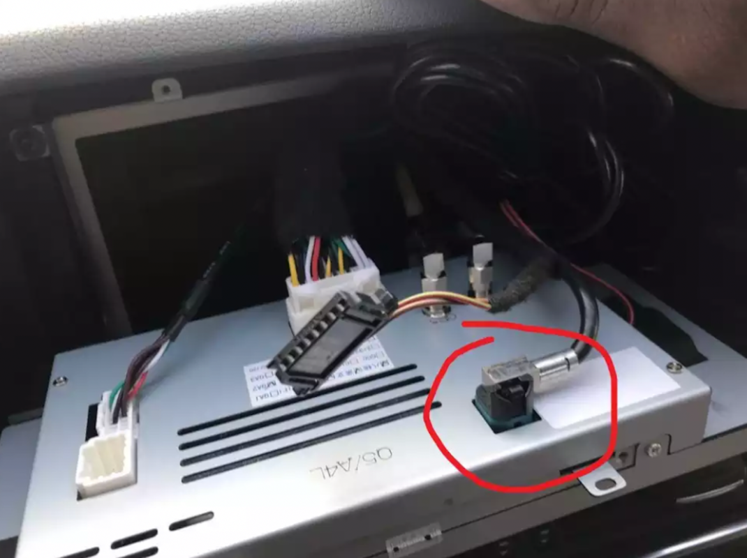

J'ai contacté le vendeur, et effectivement je n'ai pas branché le cable LVDS derrière l'écran, car il est ecrit GPS dessus..
Le cable ayant une fiche à 90°, il gêne énormément l'installation de l'écran (je ne sais pas si d'autres utilisateurs de Q5 ont eu ce souci majeur)
Etant donné que je passe par l'antenne fourni (j'ai commandé le cable FAKRA Y mais pas encore reçu), je me suis dit que je n'allait pas branché.
Le vendeur m'a demandé si je l'avais branché correctement..... Autre chose, je n'ai pas non plus rebranché le chargeur de CD dans la BAG...

Je suis rentré pour brancher ce fameux LVDS.
Comme vous le voyez, le cable est très tordu pour ne pas "dépasser" le bord de la tablette qui doit se loger dans son cadre métalique....
D'ailleurs je ne sais pas à quoi sert le cable composé de multi fil rouges et noirs avec une fiche blanche (Cam AR?)

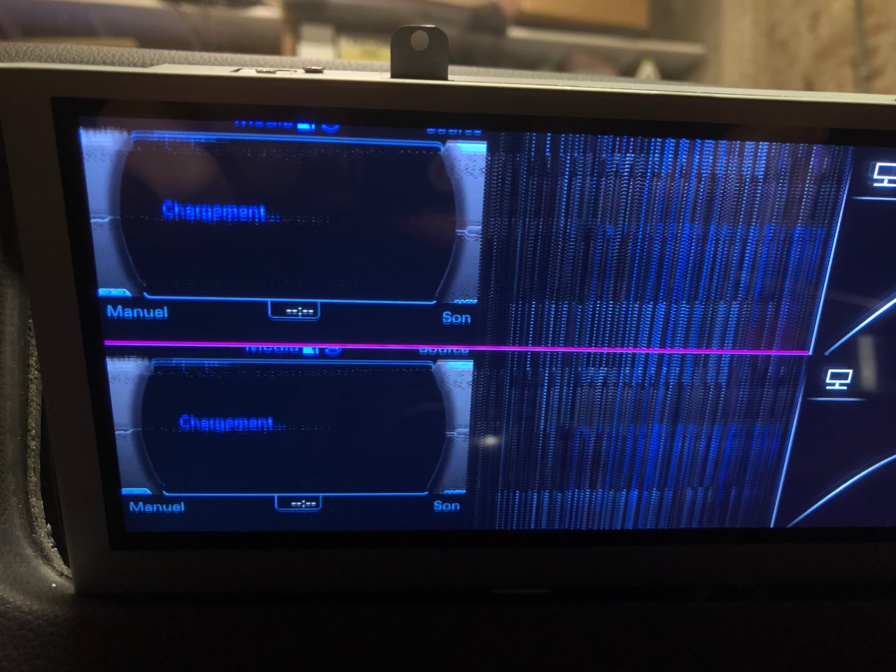

Je reteste: toujours aucun signal...
Et puis je ne sais pas pourquoi, je tente un appui LONG sur la touche MEDIA du MMI... OHHH!! le MMI s'initialise!
Joie de courte durée, puisque arrivé dans le menu MEDIA, impossible de selectionner quoi que ce soit, et le MMI s'éteint pour réafficher le message "NO SIGNAL".
Un problème de CANBUS mal branché? je checkerai ça demain.. et vous tiendrai au jus.

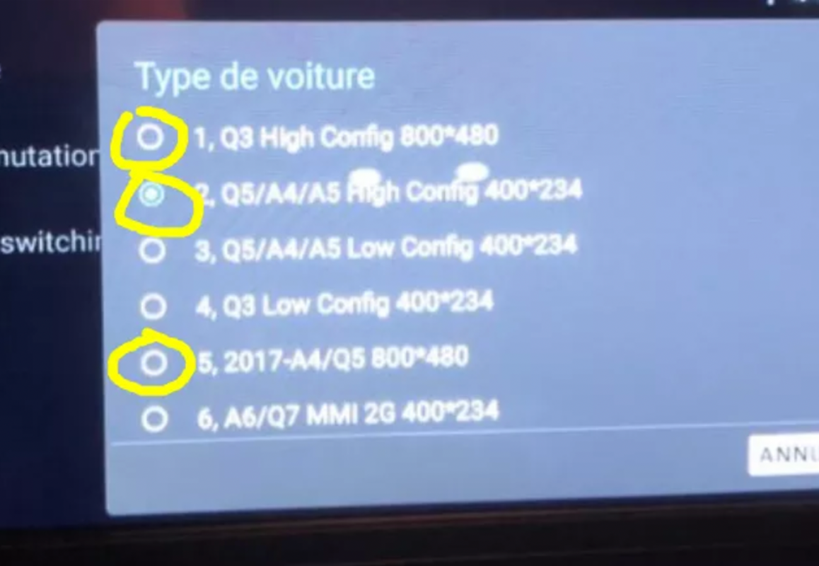

J'obtiens même des choses étranges avec les autres option (Q5 de 2017) --> (normal, ce n'est pas la config de mon véhicule..)

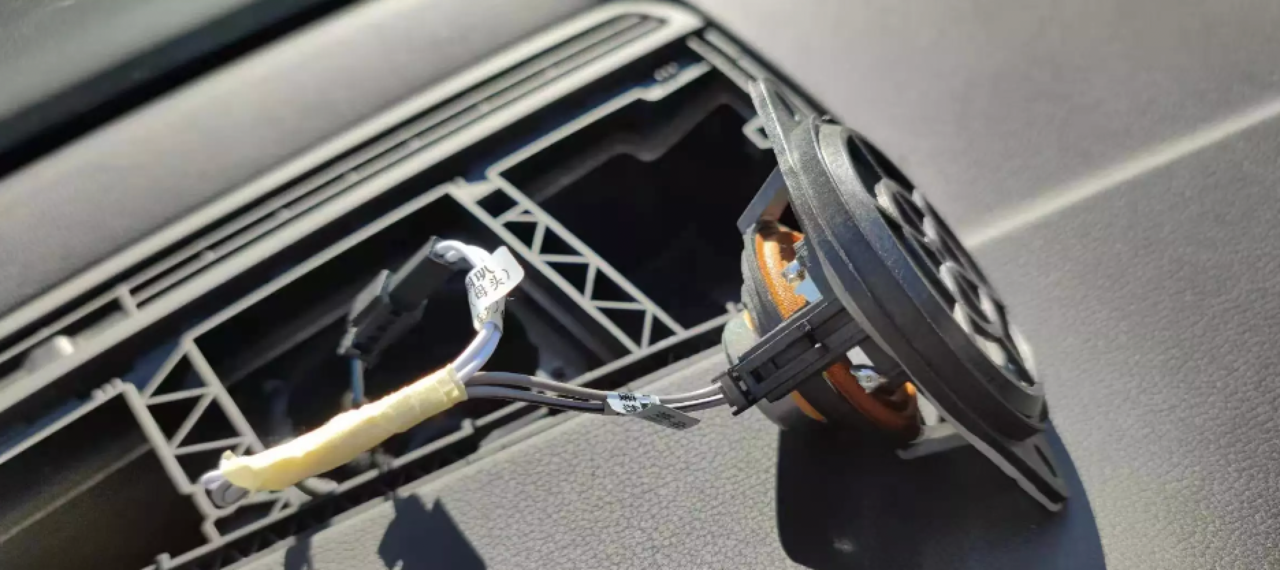

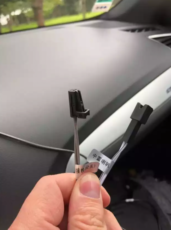

J'en ai profité pour brancher le speaker du dashboard (même si je ne me sers pas du vocal lors de la navigation)
Le cable des 4 fils rouges qui sort de l'écran se branche juste à côté du bouton WARNING sur la platine en plastique noire qui entoure l'écran... surmeent pour des leds ou autre (il y a 2 trous noirs sur la platine....)
