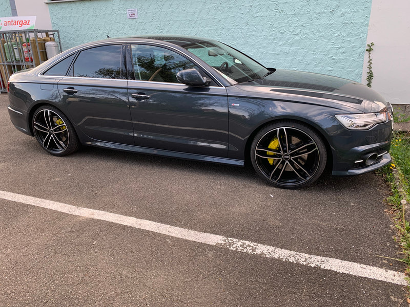

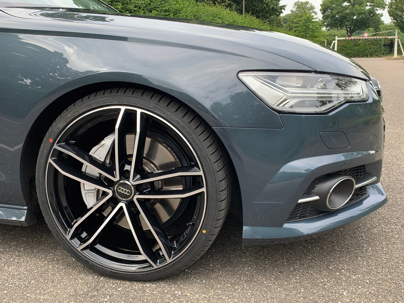

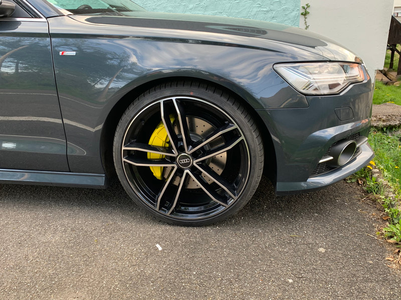

Disques et plaquettes arrières remplacés comme pour l'avant par le combo Zimmermann Sport Z / ATE Ceramic.
Et c'était bien mes plaquettes arrières qui allumaient toujours le témoin à l'ODB.
J'en ai profité pour mettre un peu de couleur la dessous et remonter les 21"
Photos à suivre
Content (usure, trous bouchés, etc... ) du combo Zimmermann Sport Z / ATE Ceramic à l' AV ?
Cela m'intéresse aussi ;)
Si tu pouvais fournir un récapitulatif des références AV/AR, je t'en serais fort reconnaissant :)
@AL49: Oui content du combo. Niveau usure et trous bouchés rien à signaler mais je n'ai fais que 3000km avec et en grande partie sur autoroute.
Le freinage est amélioré par rapport à l'origine mais mes disques et plaquettes avant et arrière étaient en fin de vie donc comparer du vieux avec du neuf n'est peut être pas significatif.
Le point positif des Sport Z c'est le look et le gros point positif des ATE Ceramic c'est la poussière qui n'est pas noir mais blanchâtre/grise donc sur des jantes grise ça se voit pas. On verra ce que ça donne sur du noir maintenant que j'ai remonté les 21"

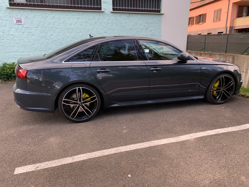

Voici quelques photos vite faites du résultat
Très propre :)
[edit] ça me tente bien en jaune, je me demande ce que ça ferait sur du gris daytona tiens...
Modifié par capitainealbator
ça fait longtemps que j'avais envi de les peindre en jaune, mais j'ai pas osé. Et puis finalement me suis dit que si ça claque sur une Porsche, y'a pas de raison que ça claque pas sur une Audi
Et ce que je regrette, c'est de pas l'avoir fait avant ;D
Les miens également sont jaunes et ça claque de fou!
