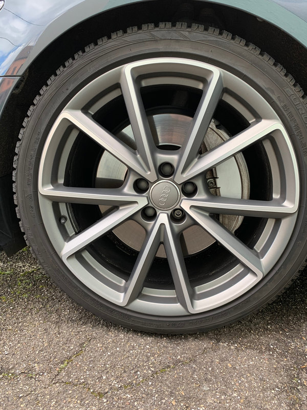

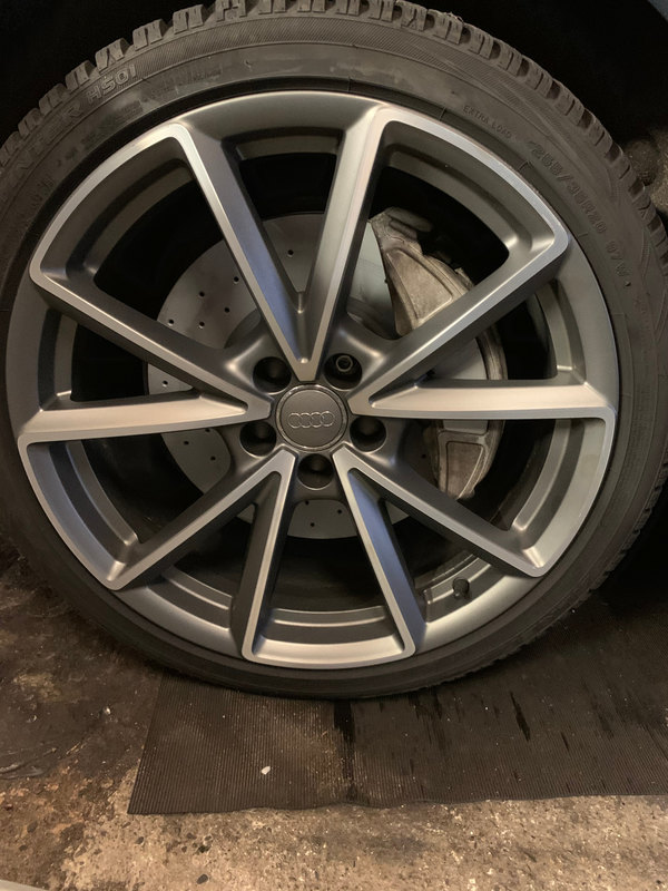

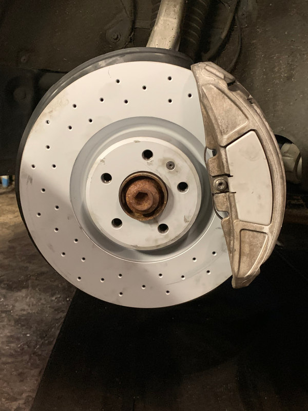

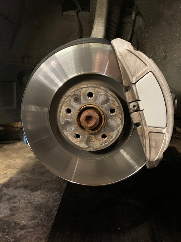

Voilà l'ensemble est montés.
Avant:
Après:
Je verrai ce que ça donne après le rodage et je vous ferai un retour.

Un p'tit coup de peinture sur les étriers n' aurait pas de fait de mal : je dis ça, je dis rien...  :AP-Smiles_83:
