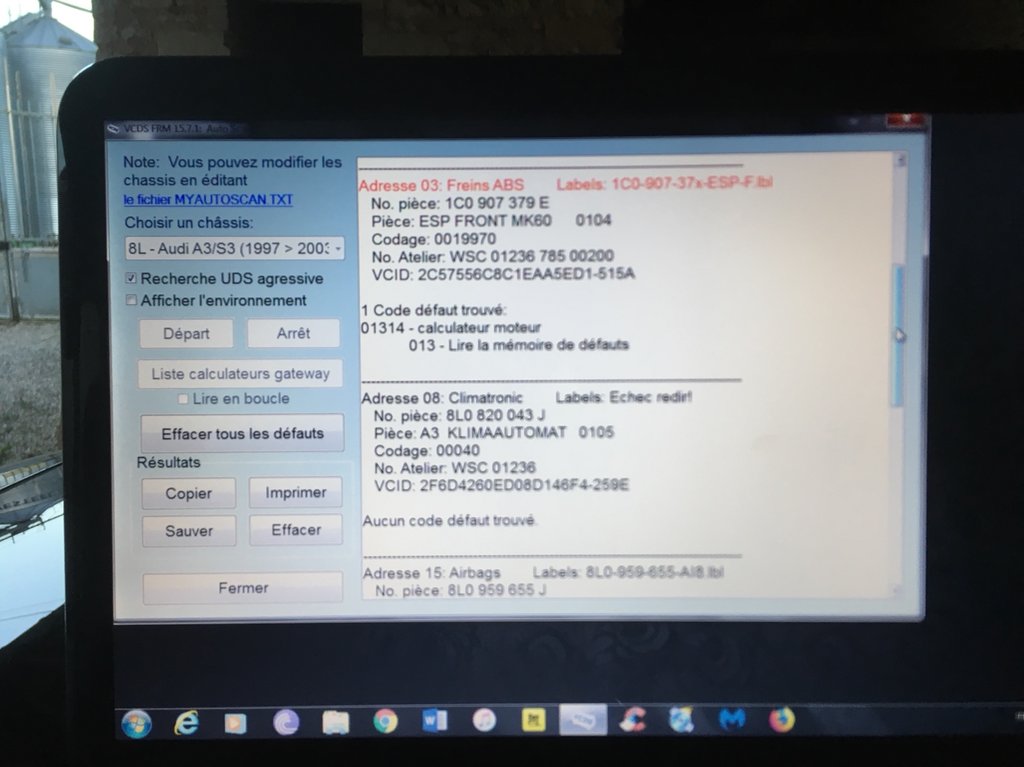

Au vag-com, ça dit quoi pour ton ESP ? Ça ne serait pas ton G200 qui serait en défaut par hazard ?

Pour ton voyant d'ESP, comme le dit Vladi6, il y a de grandes chances que ce soit le capteur G200 HS comme sur toutes les VAG de cette époque. C'est un tout petit boitier qui se situe sous la colonne de direction, et il est réparable. C'est une puce qui se dessoude dedans, il suffit de sortir le circuit imprimé et de ressouder la puce. Je l'ai fait sur la mienne il y a presque 3 ans, et depuis ça fonctionne nickel.

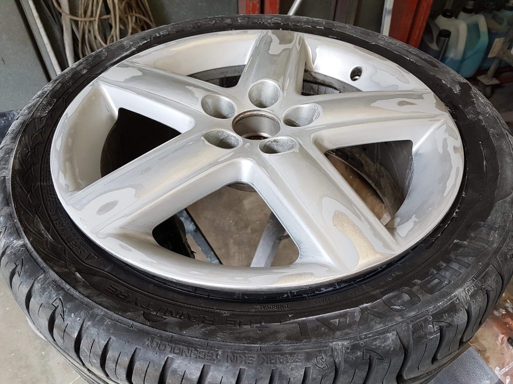

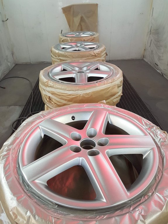

Les jantes passent en restauration semaine prochaine, ça va leur faire du bien car les anciens proprios les ont bien grattés

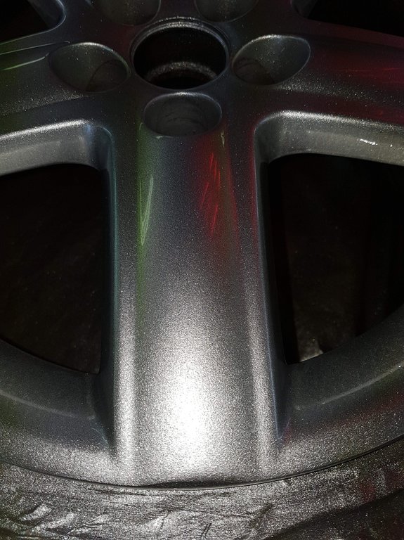

J’ai retrouvé une photo du défaut
Petite nouvelle, la voiture fait un lifting de ces roulettes

Oui ça change totalement surtout vu dans l’état qu’elles étaient.. je viens de la récupérer je met une photo après,

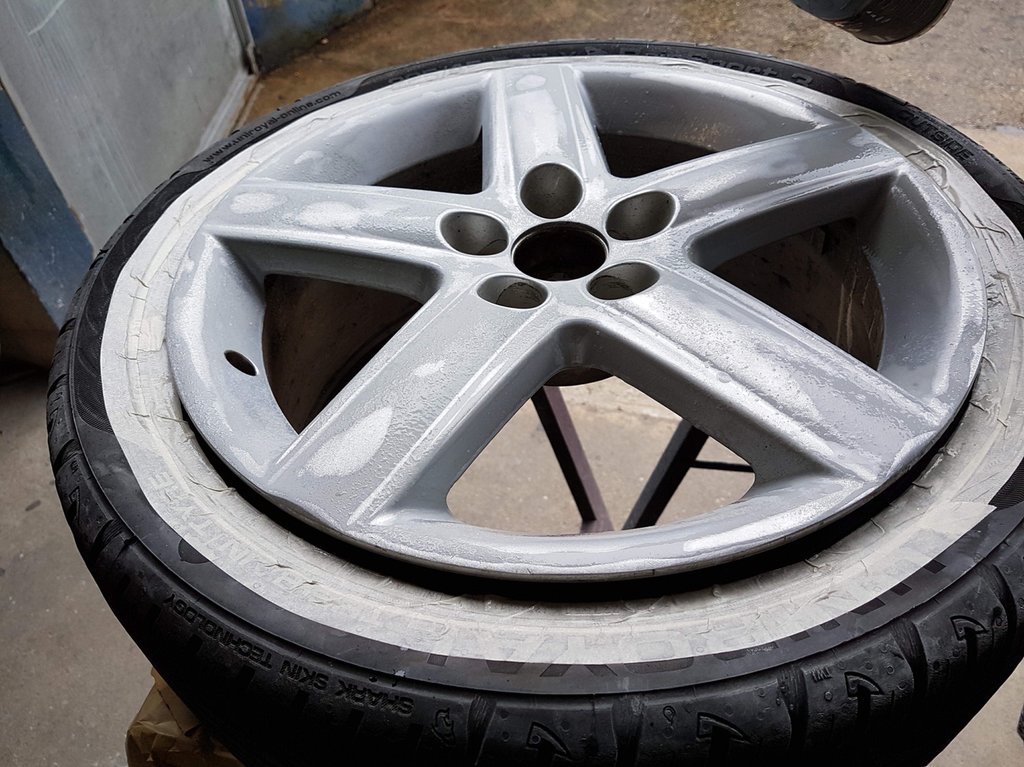

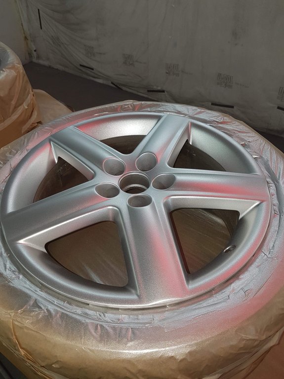

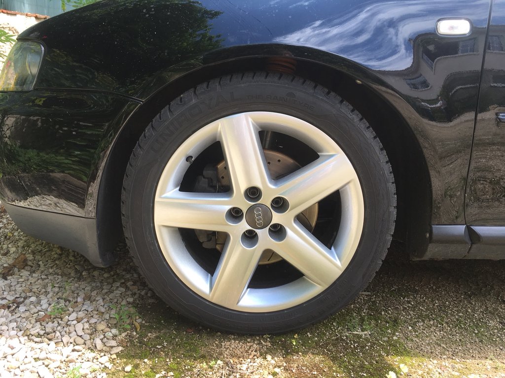

Beau travail ;)
Attention au trotoire maintenant lol.
Vous savez qu il existe des cerclage en plastic qui ce posse entre le pneu et la jante pour evité d arraché sa jante contre les trotoire.
Bravo Alex pour ton A3, elle est belle, tu l'as bien transformé.
Beau travail! :bien:
Merci les gars ! Elle retrouve une belle jeunesse la vieille !

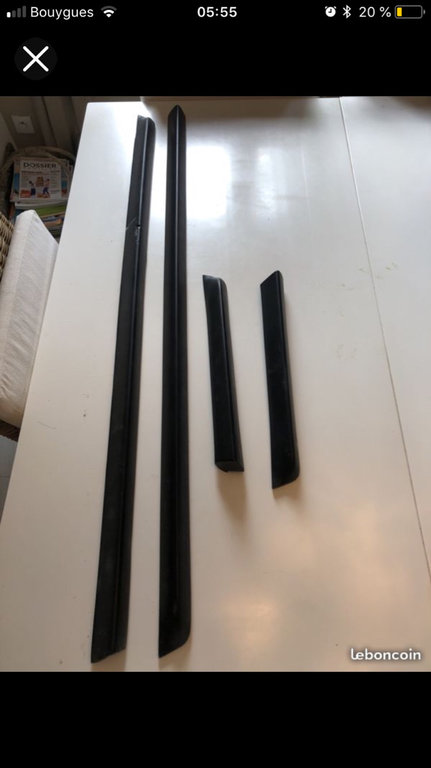

Petite question, je peux monter ces baguettes de bas de porte directement sur l’a3 sans modifications ? Ça provient d’une s3, ça élargi un peu la caisse et le rendu est sympa je trouve
J’ai rien dis enfaite c’est le bas de caisse complet qu’il faut.. ça c’est les mêmes que sur a3 apparement
Merci Louwiic, du coup montage possible sur l’a3 sans modif ?
Bon j’ai démonté le capteur g200, la soudure était bonne en apparence, je l’ai quand même refaite, remontage et toujours l’esp allumé.. là franchement j’ai plus d’idée.
J’ai même démonté le bouton, nettoyé et remonter.
Si quelqu’un a une idée je suis preneur
Je n'avais pas vu la photo du code défaut qui ressortait à la valise, mais effectivement, le problème est ailleurs, le G200 n'est pas en cause pour une fois. Mais là, par contre, je ne sais pas du tout ce que veut dire ce code erreur...
Il faudrait peut être un vrai Vagcom pour voir le défaut parce que le mien ne m’indique rien de plus. C’est peut être directement le calculateur qui est hs mais c’est bizarre..

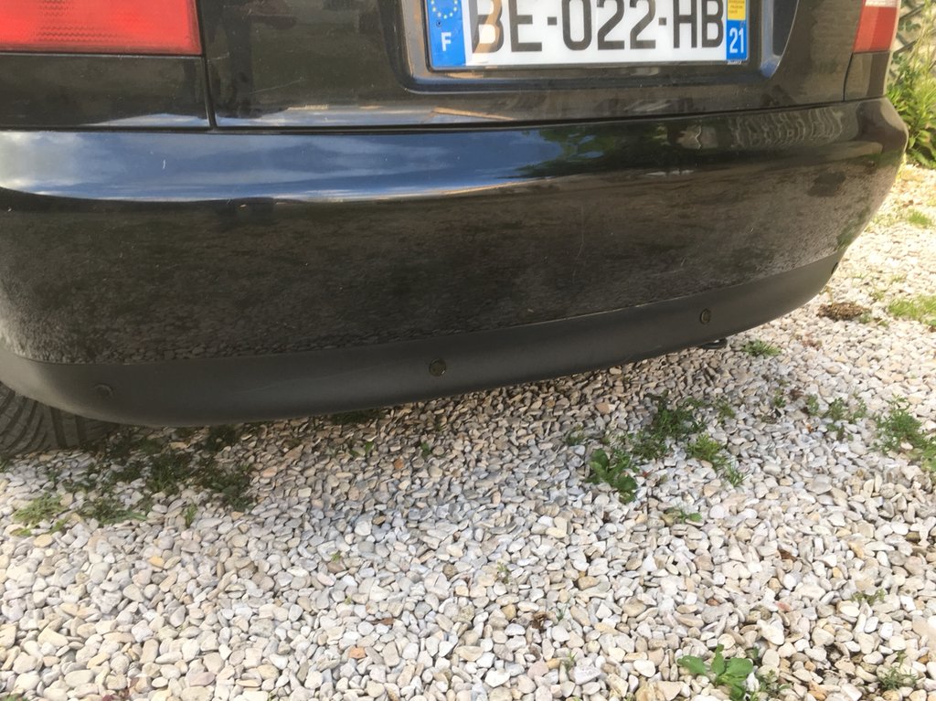

Sinon j’ai installer le pipercross et j’ai installer les radar de recul comme à l’origine en suivant le tuto

Et enfin le problème du voyant esp et abs,
Achat et changement des capteurs G200 et G201, toujours le même soucis.
Changement de mon debimètre, défaut affiché au Vagcom, suite à ça, suppression des défauts et par miracle voyant moteur et voyant esp éteint ! Reste celui de l’ABS, recalibrage avec une méthode trouvé sur le net et hop défaut disparu.
Chose étrange : debimetre communique avec l’esp ?? Je n’ai rien compris car je ne vois pas en quoi la gestion d’arrivé d’air agis sur l’esp mais je suis bien content que ça ai réglé le problème..

Effectivement, je m'étais aussi posé la question de la relation entre le débitmètre et l'ESP. Quelques temps après avoir acheté ma voiture, je cherchais l'origine des légers à-coups que j'avais en accélération, et lorsque j'ai débranché le débitmètre, ça a allumé le voyant de l'ESP... Bref, le principal est que tu aies résolu tous tes soucis, ou presque !
