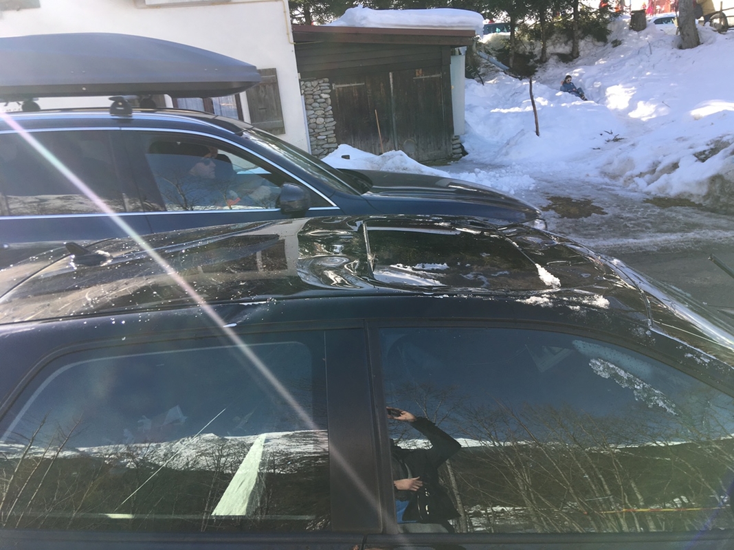

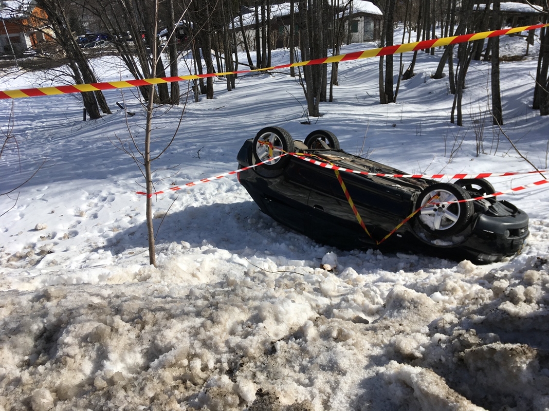

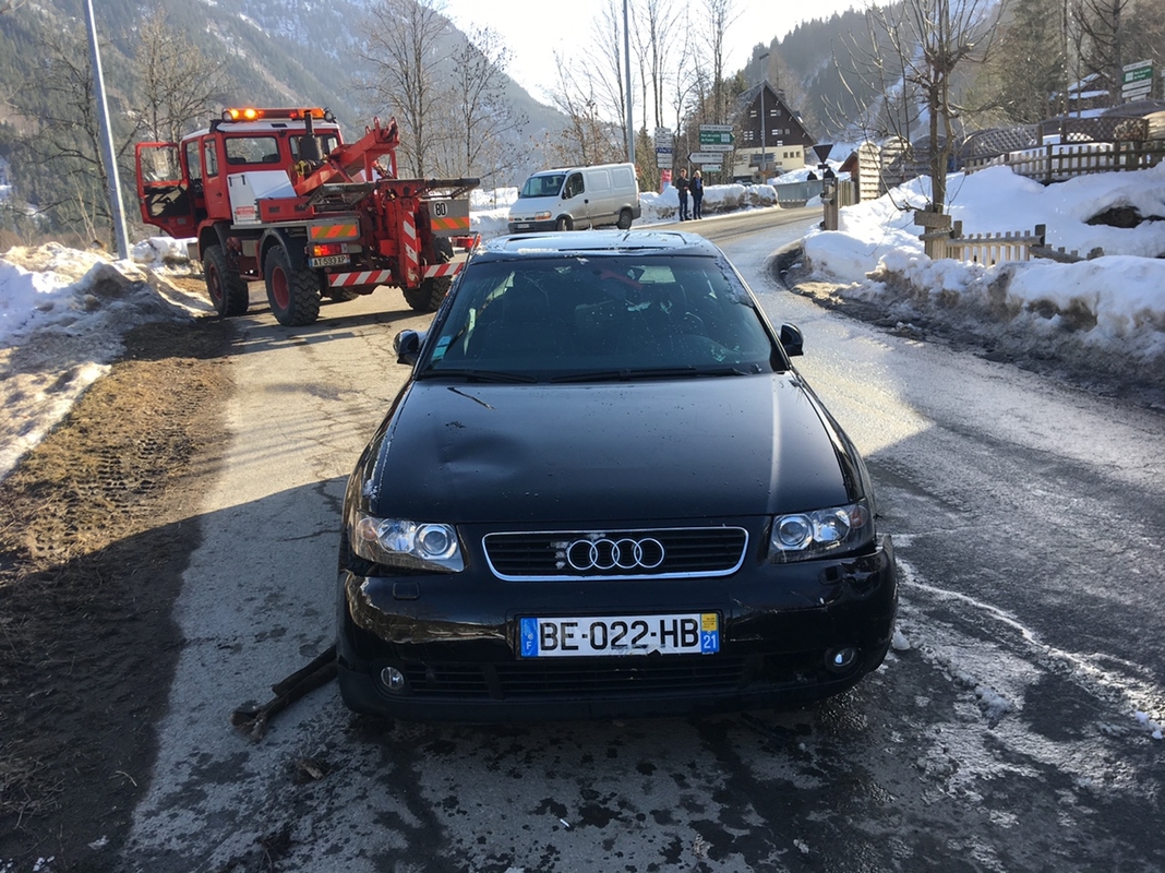

Salut tout le monde, un peu de nouvelles du nouveau propriétaire de mon A3, il m’a apprit ce matin qu’il c’était planté avec. Elle a fini sur le toit.. je suis dégoûté.
Quelques images pour illustrer la tragédie..
Une 1.8T plutôt rare encore retirée de la circulation..
Alors ça c'est vraiment c*n, déjà que les A3 1.8T deviennent rares surtout en bon état... Surtout que la tienne était bien équipée...

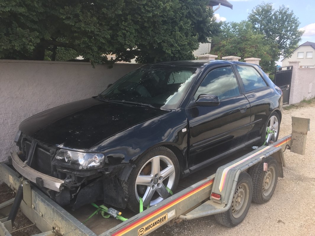

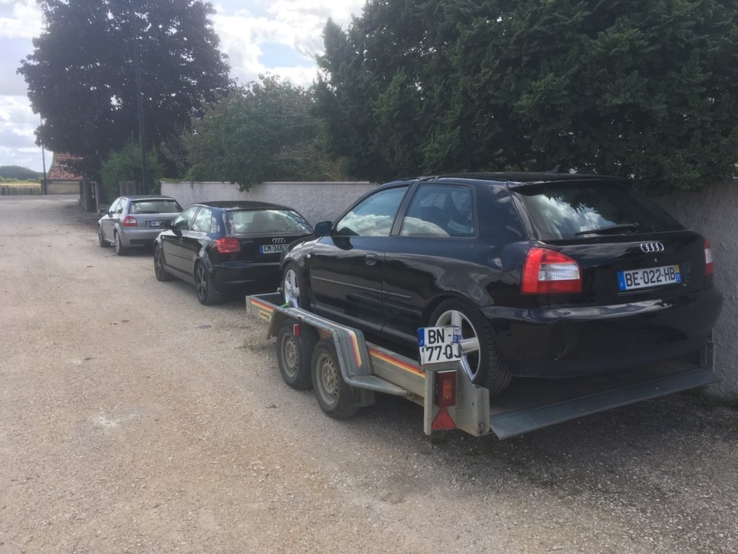

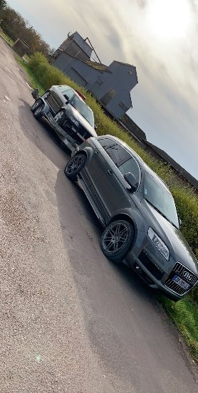

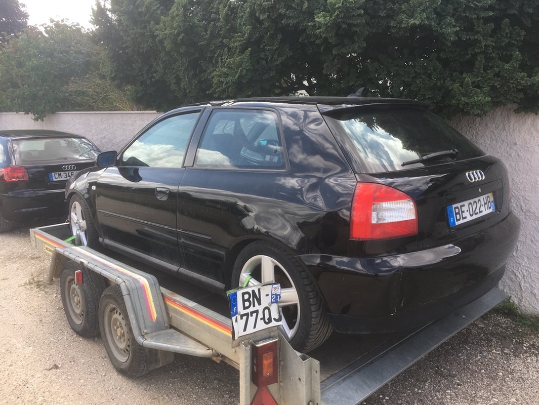

Alors ça y est ! Elle est de retour comme je l’avais prévu ! Et je suis de retour dans la section 8L !
Ça fait très très plaisir de l’avoir récupéré vous n’imaginez pas ! Gros chantier en perspective mais ça en vaut la peine !
Stand-by pour l’instant, d’autres voitures à finir avant, mais si jamais vous avez des bonnes occasions je suis preneur !
Sympa de la retaper, elle n'a pas l'air d'avoir tapé fort. Juste les moteur qui en général sont HS quand ils tournent sans huile sur le dos. Bon courage pour la remettre d'aplomb !
Enfaîte il s'est simplement retourné avec, le moteur a été coupé très rapidement, les bougies ainsi que l'excès d'huile ont été retirées, j'ai tenté un démarrage et elle a démarré au quart de tour sans bruit suspect.
Croisons les doigts

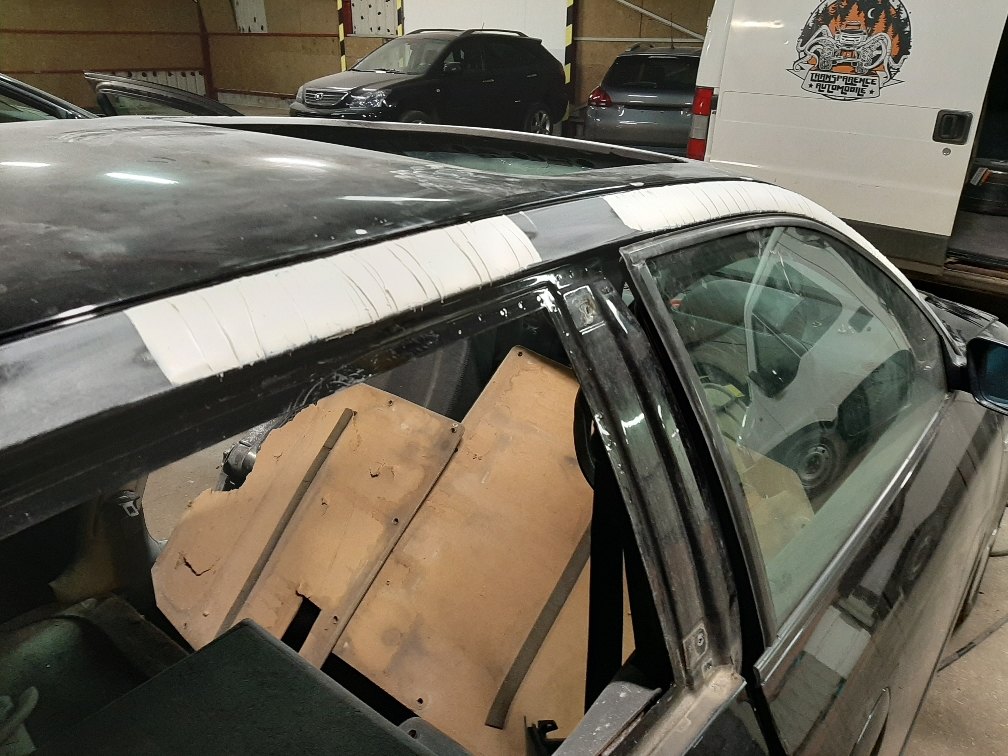

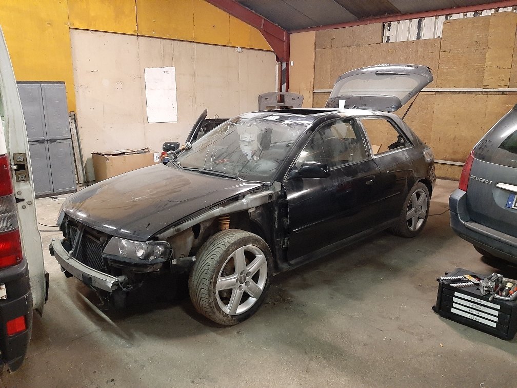

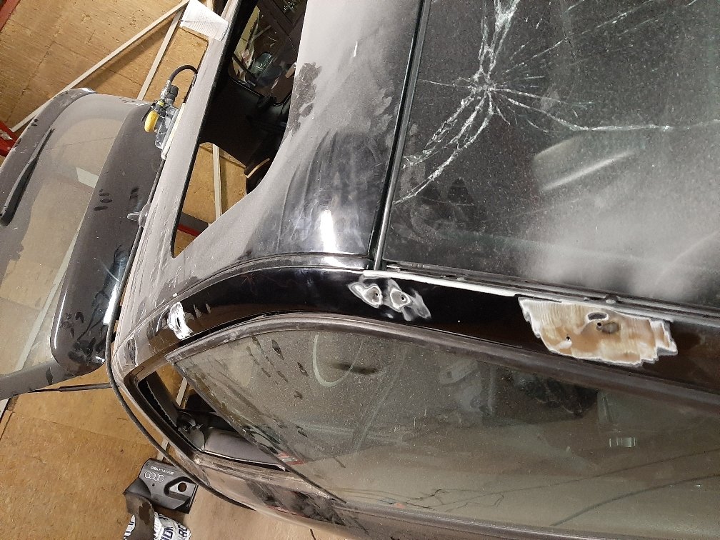

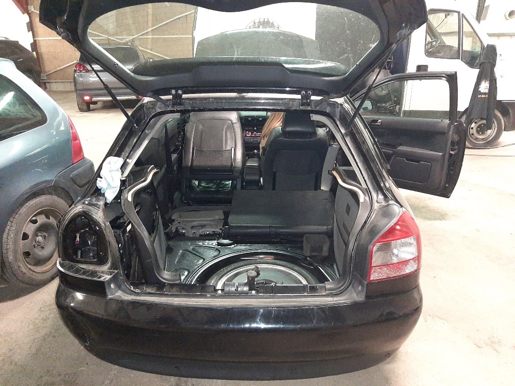

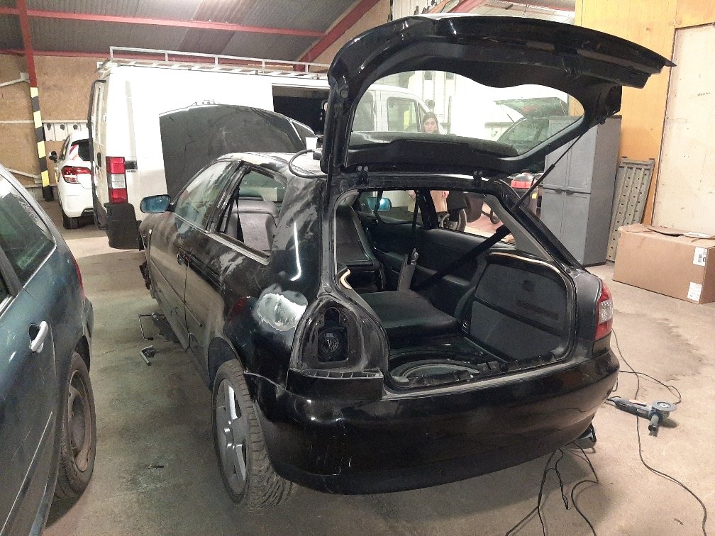

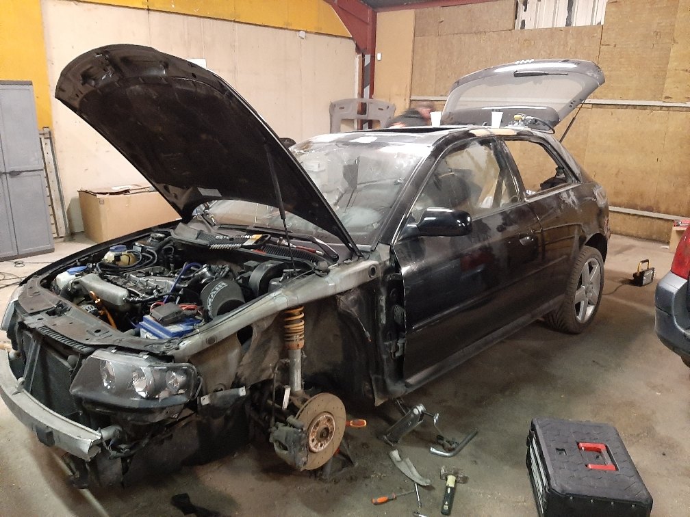

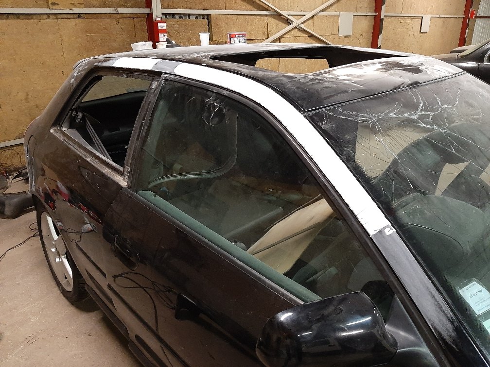

Pas mal de temps que je ne suis pas venu ici, voilà donc quelques photos et nouvelles de la malade.
J'avais laissé un peu le projet de côté (d'autres véhicules à faire / déménagement/ boulot / etc..)
Donc du coup gros travail de démontage effectué ce jour et préparation de la carrosserie. (Merci les congés de Noël !)
On a pu voir l'ampleur des dégâts et au final ça aurait pu être pire.
Les travaux à venir :
Carrosserie complète + peinture
Pare-brise
Pare choc avant / arrière
Joint de vitre arrière x2
Pneus x2
Tissus plafonnier complet
Garde boue avant gauche
Mécanique :
Distribution + accessoires
Vidange + filtres x4
Bougies
Nettoyage moteur
Train avant complet 5ecb02afd02496e58f14eb47c423c0be.jpg9cb033d1f88063b65759fb70797b6500.jpga553c28fce5faf55da5b9d8870ec7eb7.jpg3acb770db0cae0d8412652dc39da5a21.jpg1342b1e56916fc3f7b14e635c83b9e07.jpg8cd8ea1d2db091bced676ff76413c9f5.jpg3d54537d48fde3b09b506442687a9039.jpg
Envoyé de mon SM-A505FN en utilisant Tapatalk
Effectivement, il y a un peu de travail.
Je vois que tu as déjà bien avancé sur la carrosserie.
Elle va vite retrouver le bitume.
Oui il y a un bon nombre d'heures encore pour quelle retrouve un aspect parfait.
Le résultat sera à la hauteur je l'espère.

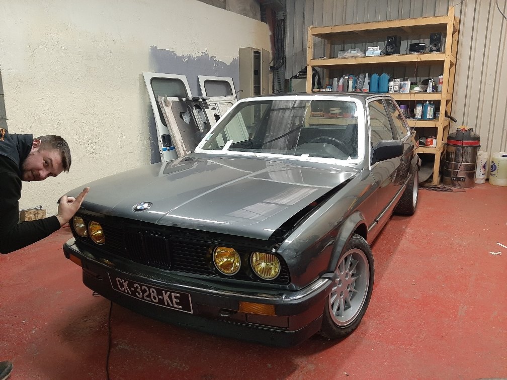

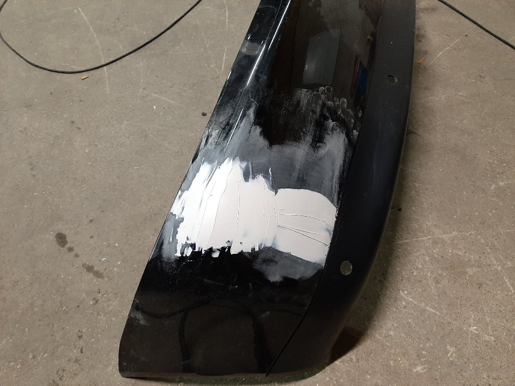

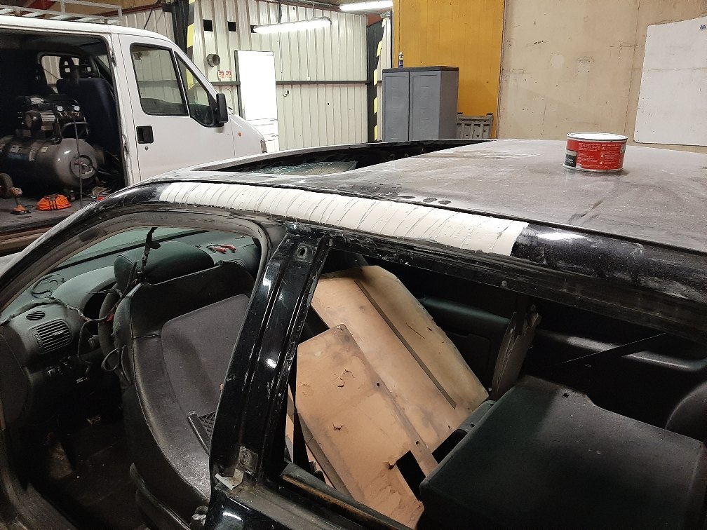

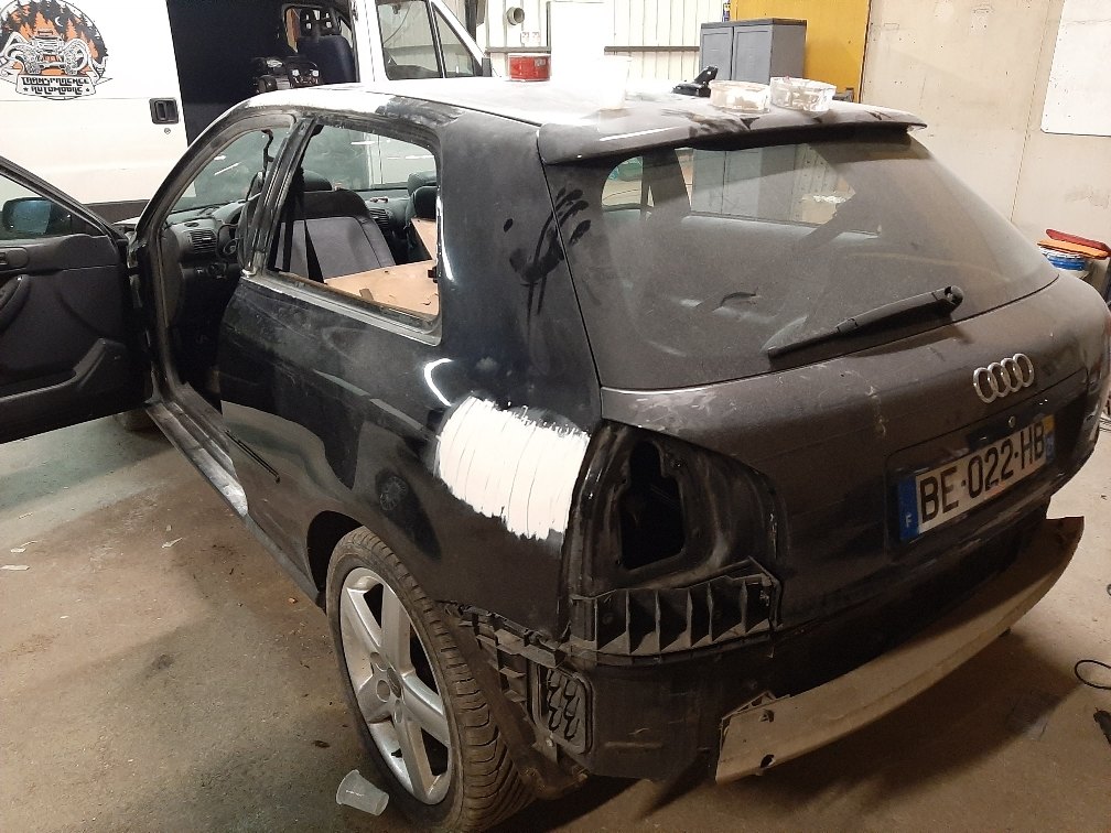

Ca a encore bien avancé hier. La suite lundi et après standby je dois retourner au boulot.

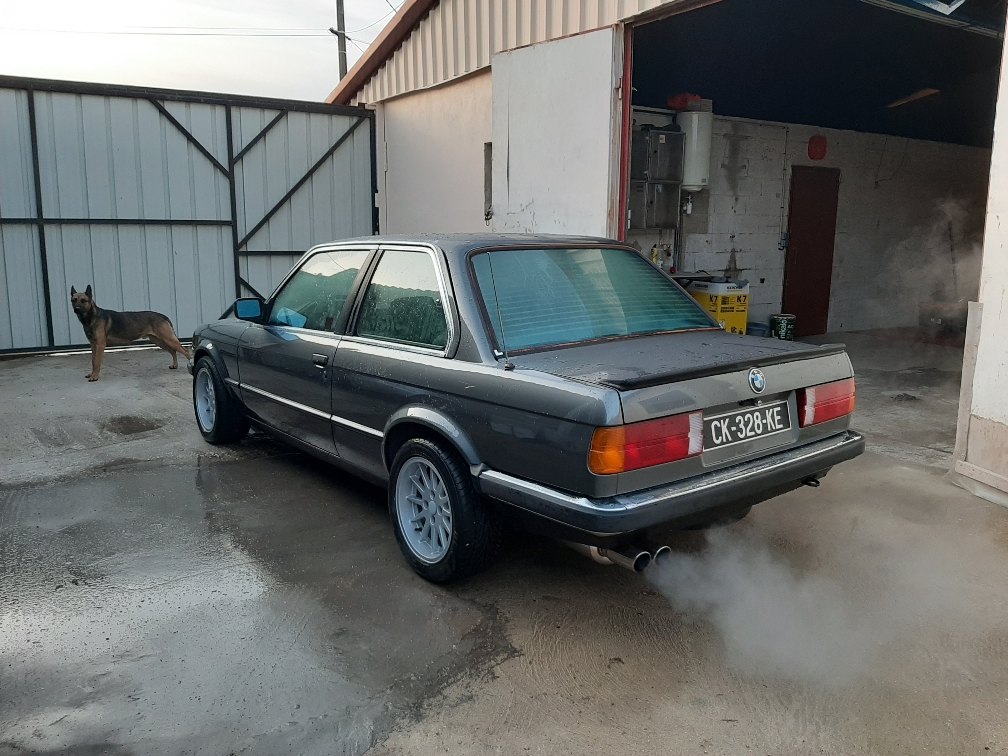

Petit passage d'un collègue pour le lustrage de sa 316i
4c48a7bb55ec14e98410a4b034e45685.jpgd84f6663f3438b3944a7d1bdb90bcde1.jpg05dcf123ca4e4da74cd06da5e04333e2.jpgac5d43117af09e6e617adb153d4cca4e.jpg5ceac71b5af0e6677e43945f1294bd77.jpgc987537a9eff83f61376b36faef672e5.jpg2e2182a678d921713bed77cc265738fc.jpg
Encore une 8L qui va être sauvé c'est génial :AP-Smiles_20:
Les dégâts sont uniquement sur la carrosserie ou les trains roulant ont été affectés également ?
Les dégâts sont juste sur la carrosserie, je change le train complet car lorsque je lai récupéré il y avait une bielette de direction cassée net.
Autant tout changer et repartir sur une bonne base du coup. Vu le tarif faut pas s'embêter
