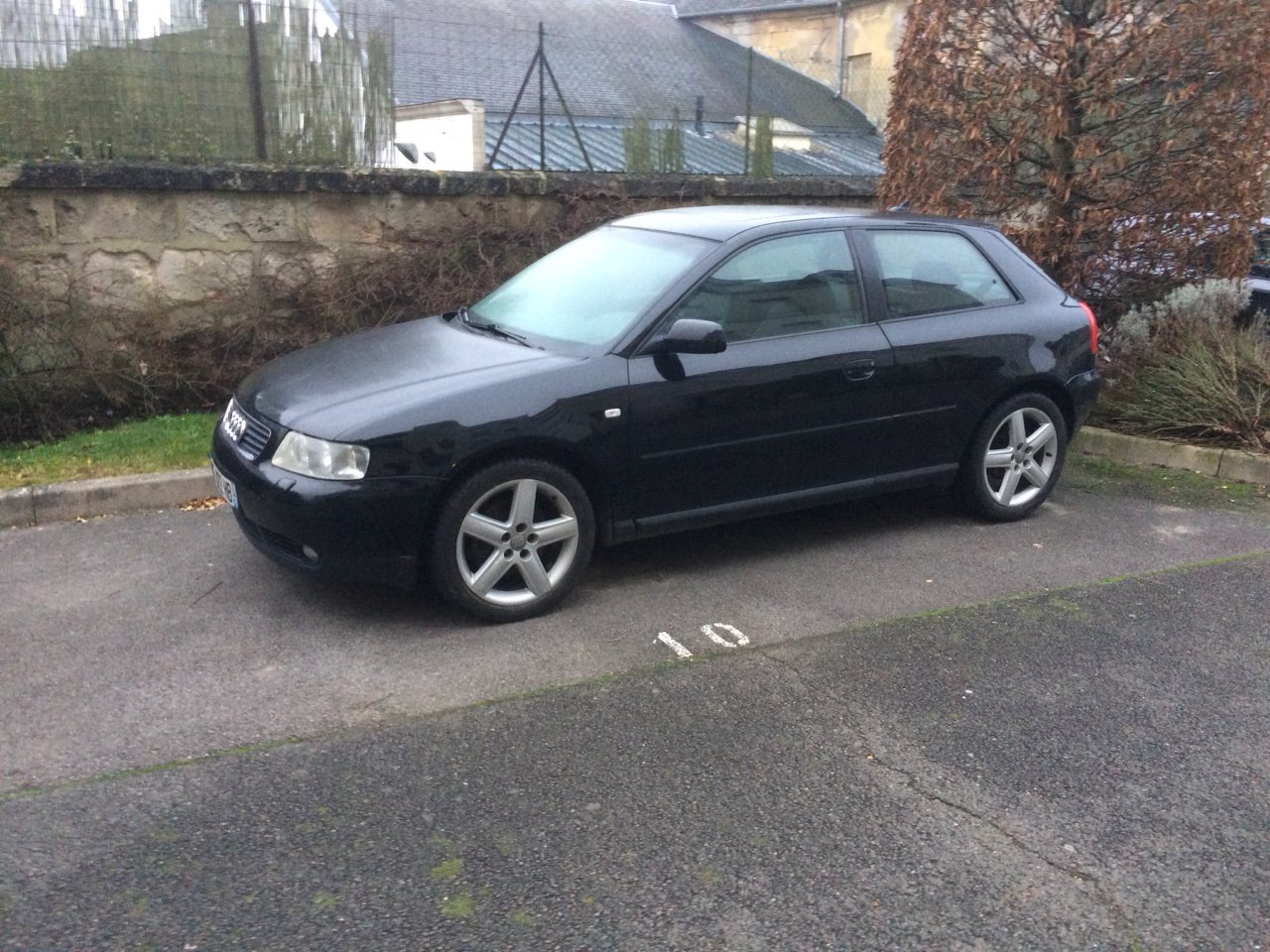

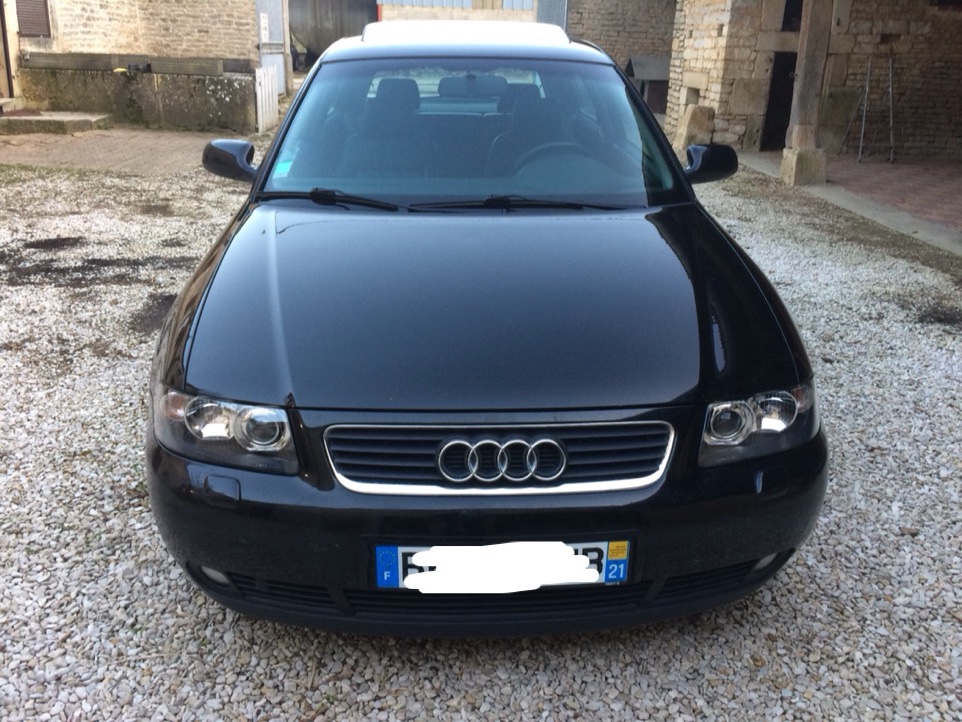

La photo a été prise le matin en allant la récupérer, j’en referai une fois propre et avec un beau temps !

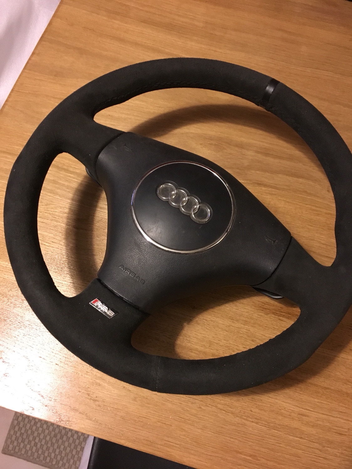

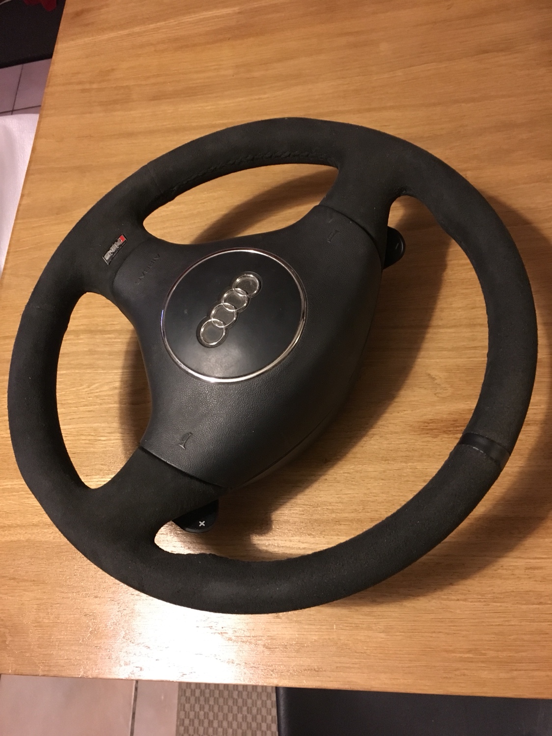

Commande d’un volant 3 branches d’a3 sline

En attente du pommeau s-Line / essuie glace arrière Golf 5 et volant 3 branches

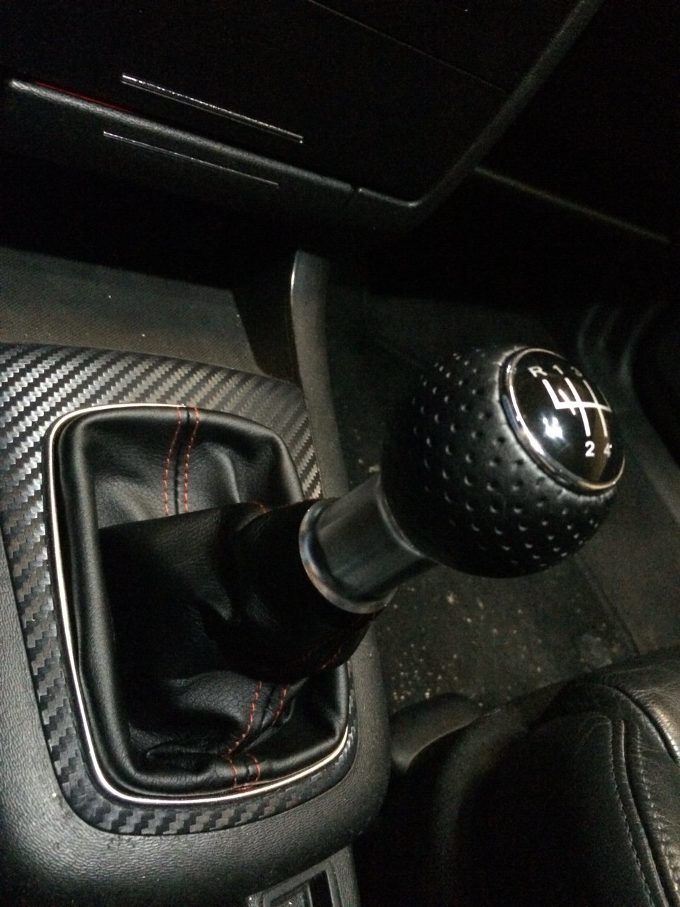

Pommeau reçu et monté ainsi que l’essuie glace arrière
Pour le Carbon il était déjà dessus lorsque j’ai acheté la voiture, je voulais le virer pour du piano laqué mais finalement c’est pas trop mal fait et ça change.

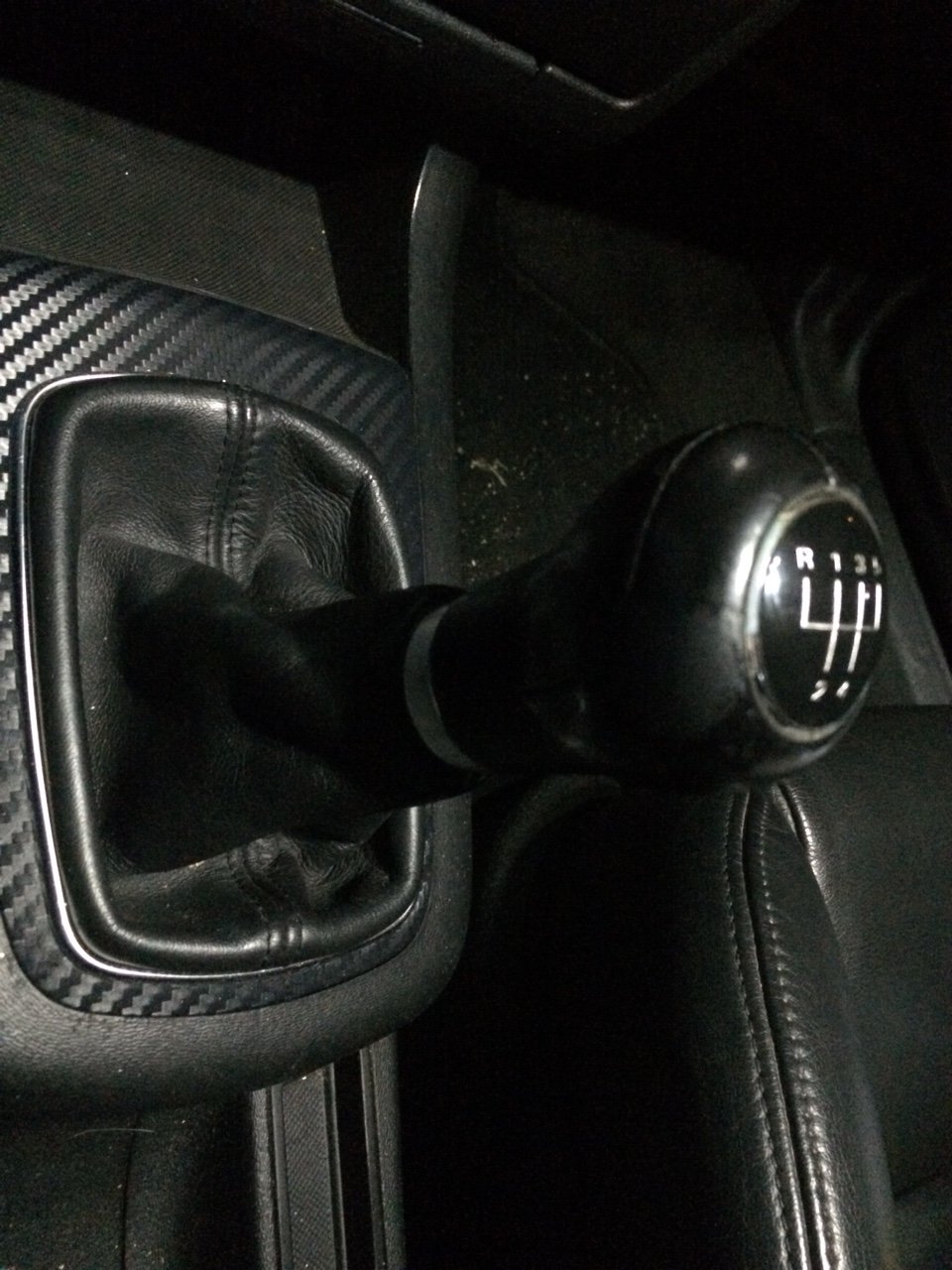

Le pommeau sur la Bay

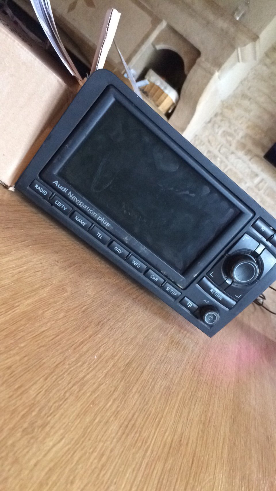

Bon j’ai récupéré un rétroviseur intérieur éléctrochrome d’A6 c6 afin de remplacer celui de l’a3 qui est manuel,
J’ai réussi à le câbler et trouver les connections dans le plafonnier ainsi que sur le rétro. Le seul soucis est la fixation du rétro au pare brise, sur l’a3 la «boule de rétro » est plus petite que celle de l’a6, connaissez vous une adaptation ou une solution ?
Merci
Salut les gars,
Mauvaise nouvelle pour le coup, mon Rnse provient d’une a3 8p et du coup n’est pas compatible sur nos générations.. il en faut un d’a4 ou a6, du coup je vais le revendre en le précisant au futur acheteur.
J’ai trouvé une solution pour le rétro central donc impeccable, je mettrai des photos une fois les caches reçu.

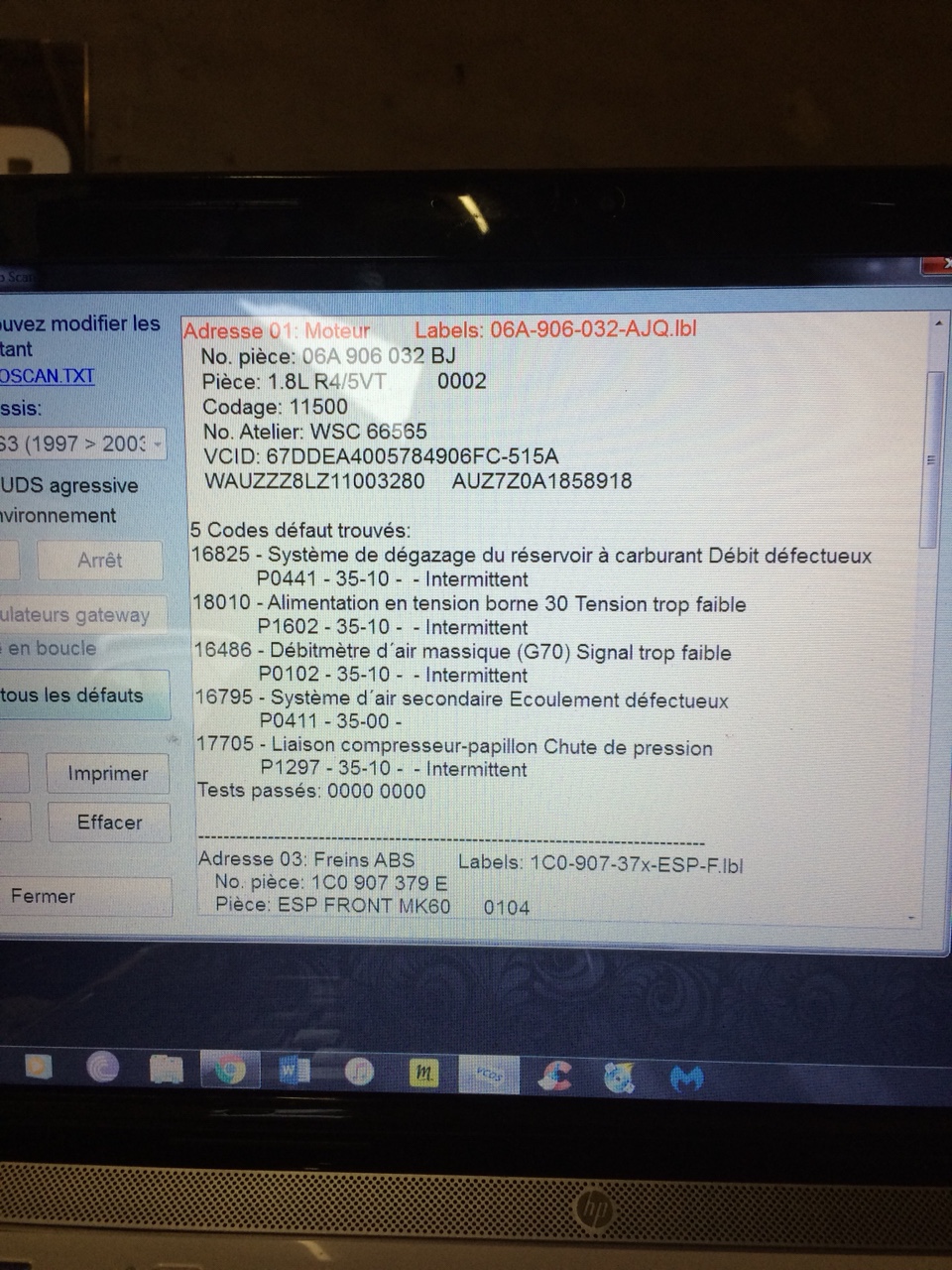

J’ai passé un coup de Vagcom et quelques défaut niveau moteur ressortent

Toutes ces erreurs ça ressemble à une batterie qui à été débranché avec le contact ou alors qui était à un voltage très faible.
Si par contre ça reviens et que la batterie est OK, il faut vérifier la tension moteur éteint et en route vérifier que l'alternateur et le module de régulation de voltage soient OK.
J’ai oublié également que j’avais plusieurs choses de débrancher et shunter.. n80/n112/n249

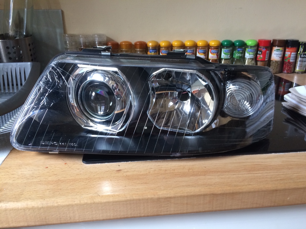

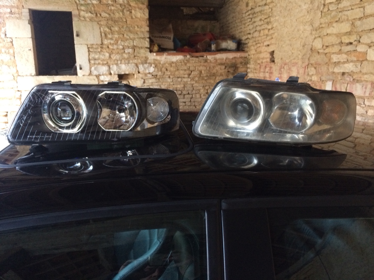

Aujourd’hui réception des phares à fond noir 1059462ea4673e075ed43a21799a97f2.jpg
C'est ceux de chez EAB ?
Il y a moyen de remplacer des phares xenon de S3 par ceux là ? Le S3 doit avoir le réglage d'assiette automatique il me semble ?
Je dois trouver des phares S3 ou de quoi les remplaçer, pour un ami...
C’est ceux de tuningtrc sur la bay..
pour la compatibilité je ne sais pas absolument pas, regarde un coup je pense que tu vas trouver ce que tu recherches
Je viens seulement de voir ton message, les phares sont déjà montés, je prends quelques photos aujourd’hui,
Différence entre l’origine et les nouveaux
Après :
J’en ai profité pour installer des ballast H7 6000k 55W pour les feux de route, déjà en H1
8000k 100W pour les xénons et W5W LED en veilleuse.

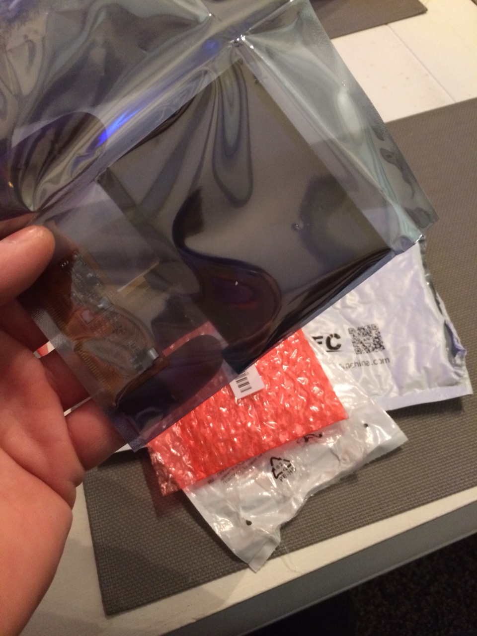

Silentbloc de train arrière, l’huile et filtre, ainsi que l’écran ODB.
J’espère pouvoir avancer ce week-end si j’ai le temps
Ils donnent en même temps un sacré coup de jeune à la voiture !
Amazo...n pour l’écran

Pas grave, j'ai réfléchi à la question, pour remplacer des phares S3 ça irait aussi en montant simplement des Xenons H1, et réutiliser les moteurs de réglage d'assiette, le réglage d'assiette automatique fonctionnerait comme à l'origine.
C'est nettement plus joli que les optiques d'origine. A voir s'il y a la place dans le bloc de monter des H7 LED pour les pleins phares.

Touco tu peux réutiliser les correcteurs d’assiettes c’est ce j’ai fais en changeant les miens j’ai remis les origines dans les nouveaux phares et ça fonctionne à merveille !
Je suis passé en H7 8000K avec ballast pour les pleins phares donc pas de soucis pour toi je pense.
J’ai également mis les xénons en 8000k mais 100W au lieu de 55W et merci !
