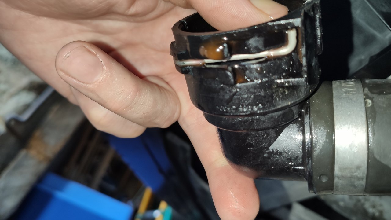

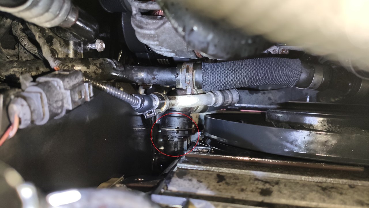

Quelque nouvelles de mon TT ça fait longtemps, aujourd'hui 11 avril 2020, presque 1 mois qu'il n'a pas roulé, je décide donc de lui faire un petit Autoscan et puis un petit tour de 15-20mn pour lui dégourdir les roues, je reviens chez moi, nouvel Autoscan, nikel, je le rentre donc au garage, une fois rentré le témoin de niveau de liquide de refroidissement qui s'allume, je coupe le moteur, sors de la bagnole et là, vision d'horreur
IMG_20200411_141259.thumb.jpg.64cc5bff2d149af79306323189e0fc8c.jpgIMG_20200411_141302_1.thumb.jpg.8eabdd9439f96462bb6c624a3a891eb4.jpgIMG_20200411_141313.thumb.jpg.b746be1395a7ad3c5655ac937beb301d.jpgIMG_20200411_141612.thumb.jpg.4e6024b8ed69e2472c49f59c5ee98e82.jpg
Vous avez déjà vu ça?
Non c'est le raccord du bas du radiateur, j'ai démonté du coup et je pense que je vais le remplacer, je pige pas pourquoi ça s'est déboîté, mal remit par mon mécano quand il a rénover la boite peut-être... et de le remettre comme ça je vais flipper que ça recommence!

Sûrement le verrouillage en fer de la durite mal clipsé.  :AP-Smiles_33:
C'est ce que pense aussi, j'hésites quand même à remonté comme ça sans changer le raccord au cas où, je vais me renseigner du prix !
Avant de prendre la photo, tu as repoussé le clip métal ?

Je ne pense pas que le raccord soit HS.

@Gilloubigniou non je n'ai pas repoussé l’agrafe, je vois qu'il faut la tirer un peu  pour replacer le raccords et ensuite la repousser pour qu'elle se mette en place correctement, enfin c'est ce que je comprends :AP-Smiles_u1F92B:
@AL49 oui le raccord a l'air en bon état, peut-être que c'était mal fixé effectivement ou alors surpression !

:/ Essaye de remonter le tout à vide joint bien en place et tirer sur le montage pour voir si ça tient bien ... sinon vérifier la pièce mâle qui ne soit pas abimée.
Très vraisemblablement le raccord à mal enter remonté.
Comme le dit Gilloubigniou,
il y a 9 minutes, Gilloubigniou a dit :
Au regard des photos, le raccord n'a pas l'air endommagé.
Tu peux toujours le changer si ca te rassure, mais pour mois c'est pas nécessaire.
Le raccord à sauté quand tu est rentré chez toi car en restant sur place, après avoir roulé, l'inertie thermique du moteur ainsi que le fait que l'air frais ne rentre plus par la face avant, la température d'eau augmente (c'est pour ça que les moto-ventilateurs se mettes en route) et donc la pression dans le circuit.
Le moteur à très peu tourné sans pression d'eau il ,y a pas de risque pour le moteur.
