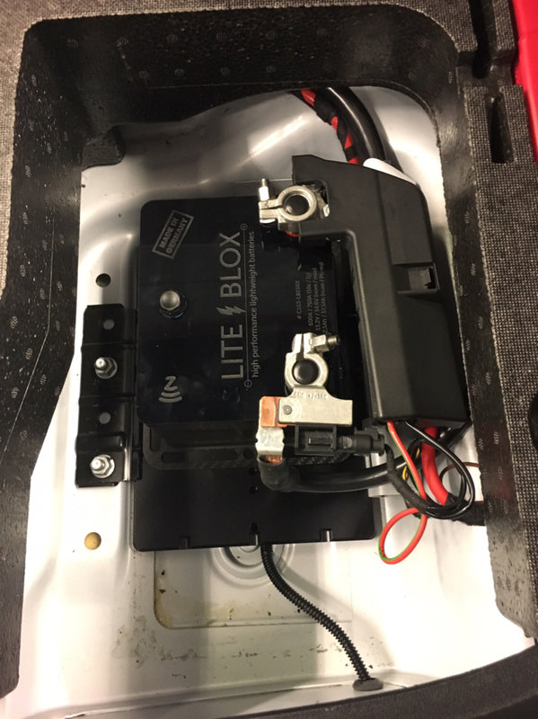

Bon ben je n'ai pas trouvé la tirette mais je me suis débrouillé quand même :AP-Smiles_u1F601: j'ai branché la batterie en provisoire pour ouvrir le coffre et après j'ai remonté comme il faut par le coffre AP-Smiles_u1F60A.png
ça doit être plus simple quand même dans une RS3 pour accéder à la batterie par les sièges arrières :AP-Smiles_u1F613:

Moi j‘ai arrêté les contorsions. Je dois démonter régulièrement ma batterie quand je n‘utilise pas mon TT pendant plus de 2/3 semaine quand il fait doux et 1/2 semaine quand il fait froid sinon la batterie lithium/ions se décharge trop et ce n‘est pas bon pour la  batterie. Et si elle passe sous 12,4 Volts elle se coupe.
Et oui 1,9 kg va 23 kg il y a des concessions à faire.
Mais comme j‘ai les Recaro PP et l‘arceau, c‘est vraiment du sport pour atteindre la tirette.
Donc maintenant j‘ai la technique pour démonter la  batterie.
J‘ouvre la voiture, porte conducteur et le coffre.
J‘attache une sangle à la tirette que je tire  jusque derrière le siège conducteur.
Je ferme les portes de la voiture et les verrouillent avec la centralisation pour que les fenêtres remontent et que la porte passager qui n‘a pas de serrure soit verrouillée.
Je démonte la batterie et claque le coffre.
Quand je veux la remonter, j‘ouvre la porte conducteur avec la clé.
Je tire la tirette via la sangle pour ouvrir le coffre.
Et voilà.

J‘ai un chargeur, pour ma batterie, qui est spécifique pour les batteries Li/ion.
Le truc c‘est que j‘habite en appartement et qu’il n‘y a pas de prise dans le parking de l‘immeuble.

Il est waterproof en prime, intéressant ça ;) Tu as quel modèle toi de batterie entre les trois qu'ils proposent ? Une photo du rendu une fois monté ? :)
J‘ai la LB19XX.
Elle pèse 1,9 kg au lieu de 23kg pour l‘origine.
Par contre comme je l’ai décrit plus haut cela demande une attention particulière quand l‘au ne roule pas au delà de 2/3 semaines.

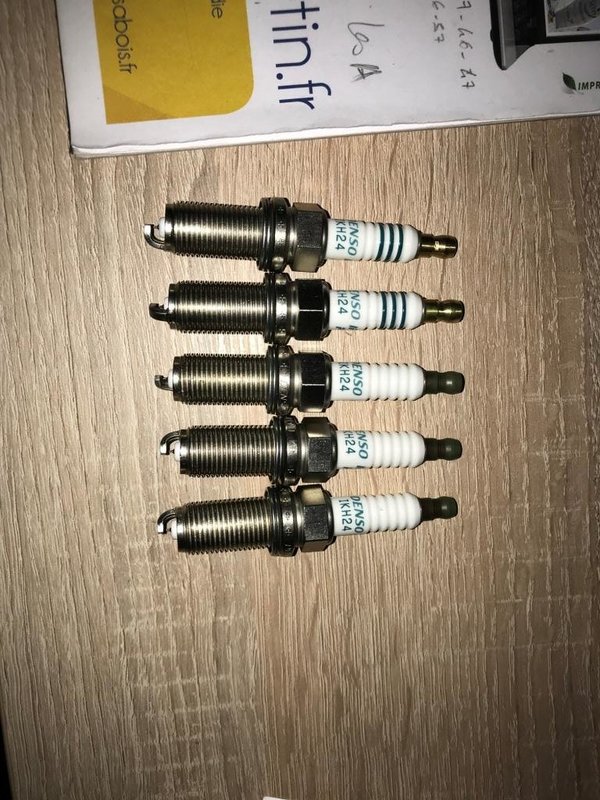

Bon petite anecdote du weekend, j'ai commandé mes bougies sur Autopièces24, les Denso IKH24 et voici ce que j'ai reçu:
Alors il y en a 2 sur 5 qui sont différentes, pas seulement au niveau des rayures mais aussi par rapport à l'embout où se branche la bobine, donc je les renvoie et ne recommande pas ce fournisseur, de plus j'ai commandé sur Autopièces24 et je reçois une facture Autodoc...

Bon ben j'ai reçu mes bougies de DriftShop et j'en ai encore une de différente par rapport aux autres AP-Smiles_u1F61E.png
Comme sur la photo plus haut, j'en ai une qui à l'embout de connexion doré et les 3 bandes sur la céramique puis les 4 autres sont avec l'embout gris et pas de bandes sur la céramique...
Moi qui suis un peu tatillon ça me fais ch... de mettre des bougies différentes les unes des autres sur mon TT!
Achètes en encore un lot et tu en auras 5 pareilles (1er 2 + 3; 2ème 1+ 4; 3ème 5!!) :out1:
Plus sérieusement, ce sont les mêmes bougies, il n' a que des différences esthétiques.
Au pire, si tu as un doute, mets 5 embouts identiques.
Sinon renvoies tout, fait toi rembourser et achètes sur un site peut être moins bon marché mais dédié VAG ou aux bougies, ils seront peut être plus attentif à ce genre de détail.
Modifié par laurent_d
Changement d'esthétique en cours avec la même référence on dirait du coup ! Sur la boîte 0 différence ?

Alors du coup je me retrouve avec 7 d'une sorte et 3 de l'autre, je vais en mettre 5 de la même sorte et puis je verrais ce que je fais des autres, si j'arrive à les faire reprendre pas le premier site!
Ce que veux surtout pas, c'est que ce soit des copies! Mais ça comment le vérifier?
Pour les boites, celles de DriftShop sont toutes pareils mais que je compare à celle d'Autopièces24 justement car celles là elles ont une étiquette en + dessus la boite...
