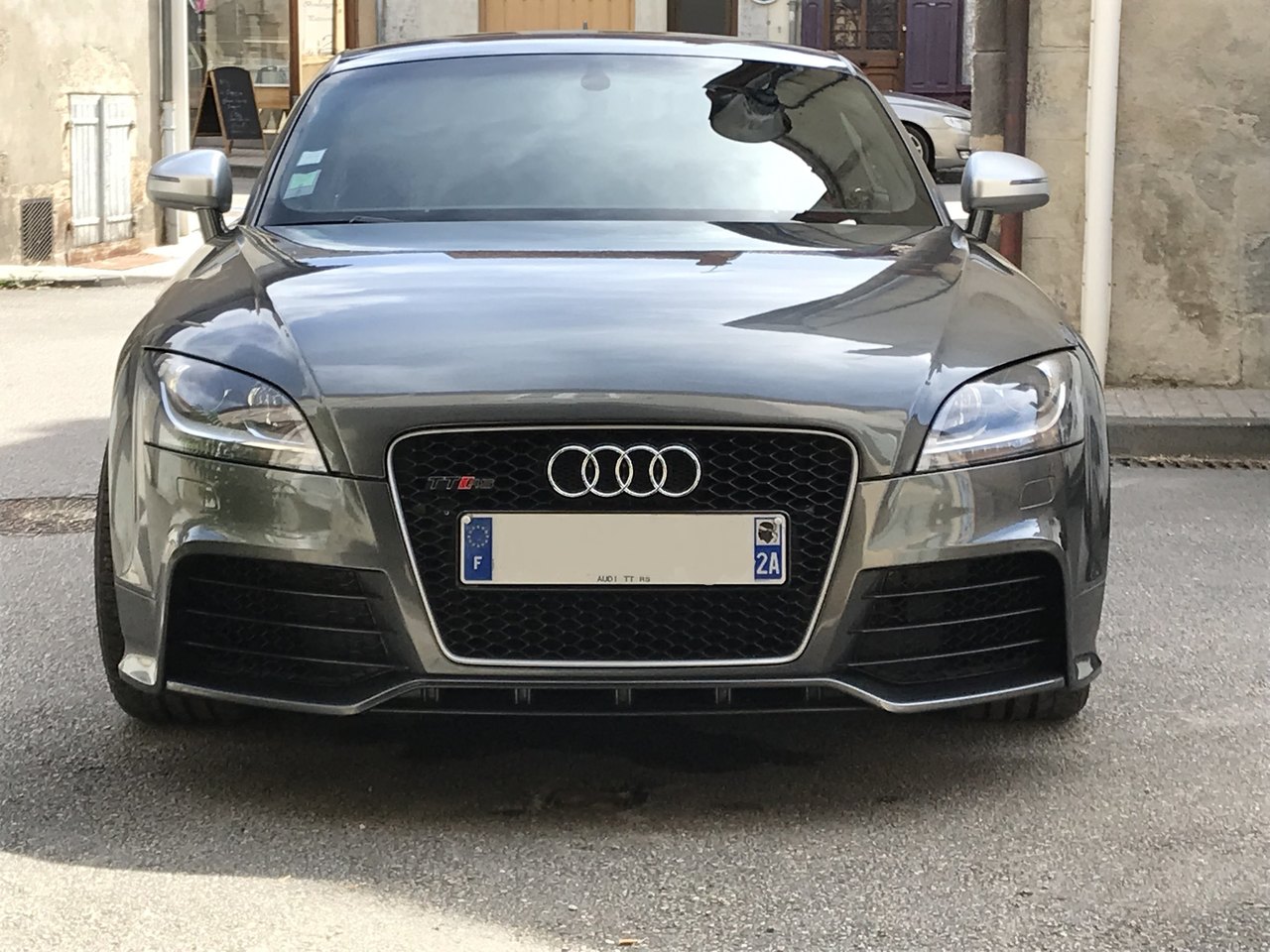

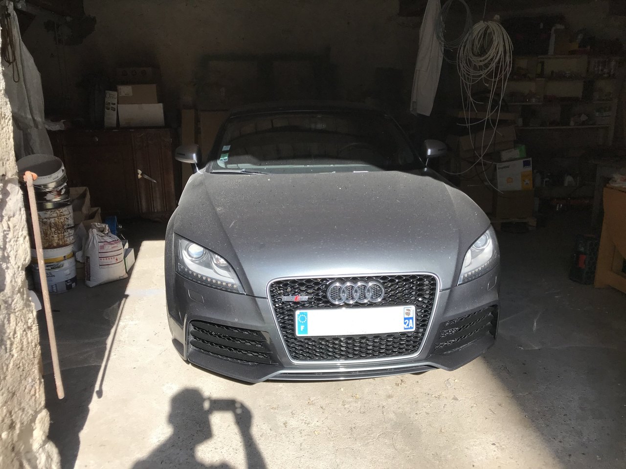

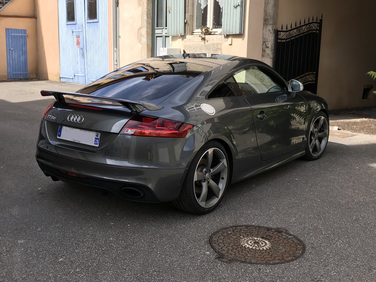

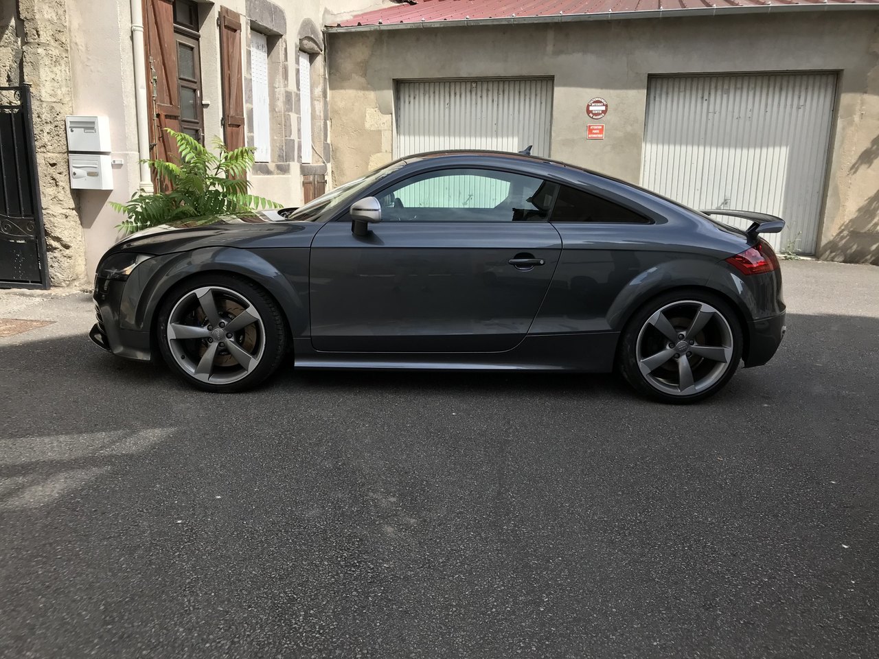

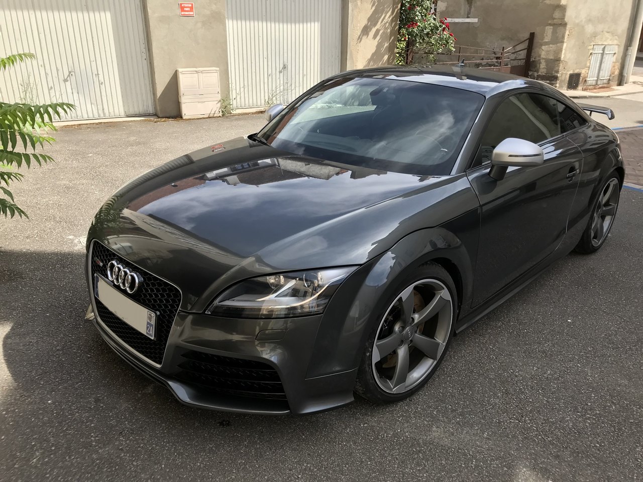

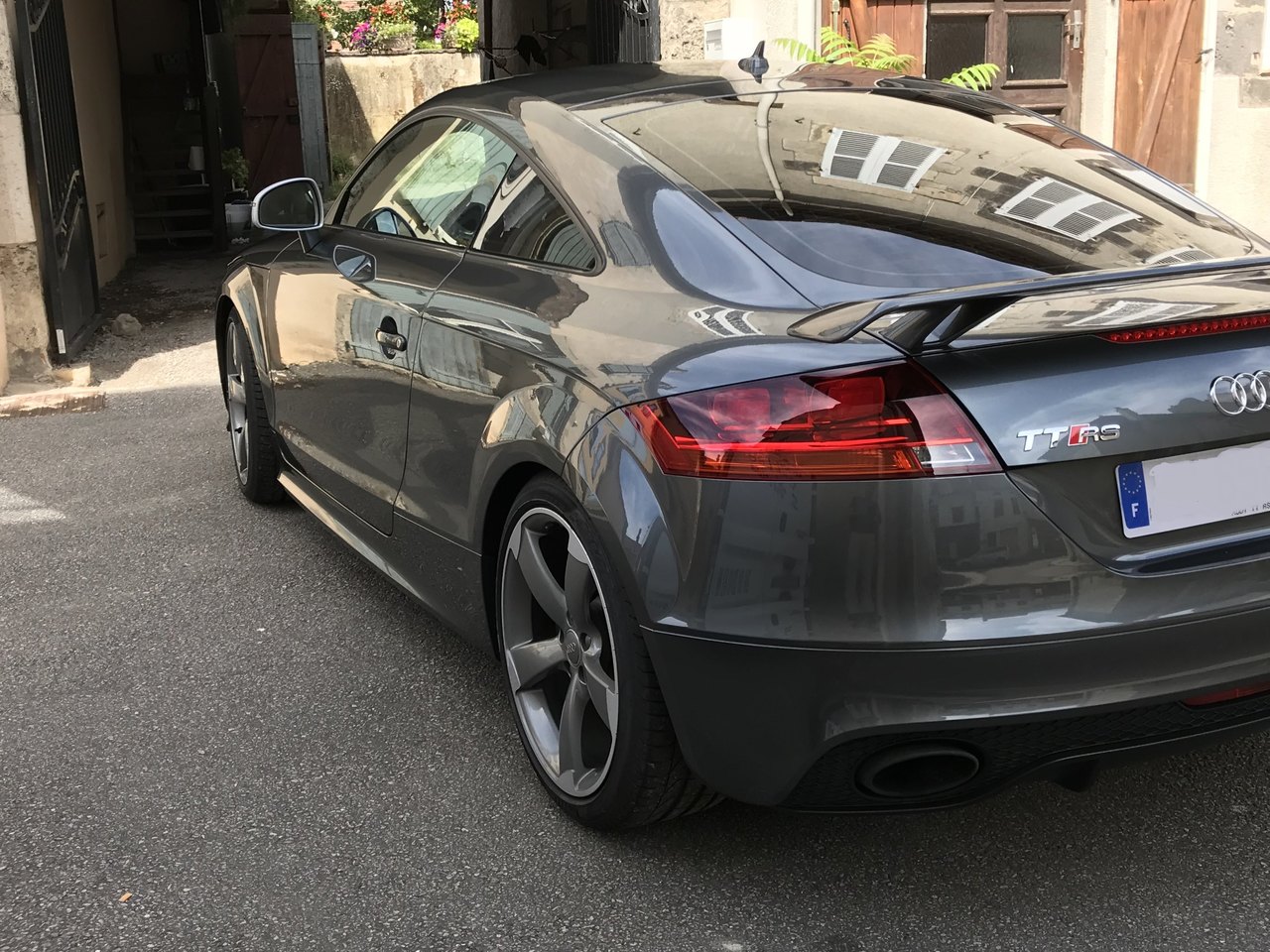

Bon sinon petite journée detailling hier et voilà le résultat pas mécontent de moi, j'ai eu peur en faisant le polish mais après le lustrage c'était nikel! AP-Smiles_u1F60A.png
Whaou jolie AP-Smiles_u1F60A.png je te comprends pour la boîte auto, pas le choix sur RS3 AP-Smiles_u1F62C.png
T'as les palettes, mais si tu les veux inversée aussi ça va être dur AP-Smiles_u1F61C.png
