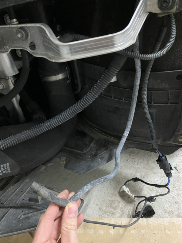

Quel est le rôle de ce tuyau ?
Ceci pourrait être ce tuyau que j'ai trouvé côté conducteur ??
Il n'y a rien qui a coulé et je n'arrive pas à visualiser son point de départ .. Quelqu'un sait ce que c'est ?
Merci d'avance
Ton tuyau est certainement tout simplement un tuyau d’évacuation de trop plein.
Le tuyau dont je parle est celui de la buse lave-phare.
  • Aime 1
Je pense pareil.
Le tuyau de liquide de nettoyage des lave-phares a un diamètre plus important.

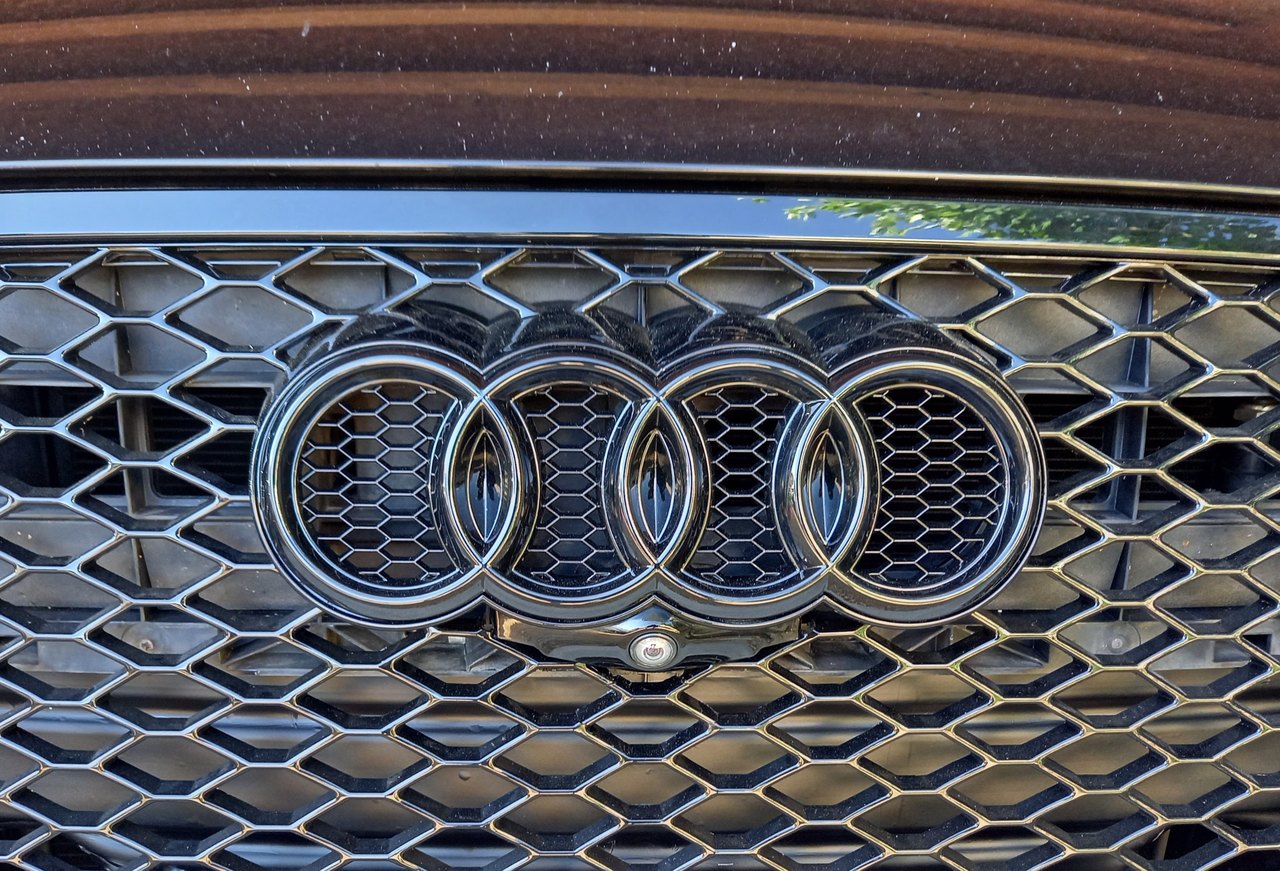

Bonjour, tout le monde, du coup j'ai bien trouvé une calandre nid d'abeille sur Ali, après avoir negocié avec le vendeur, il m'a installé un support de caméra... Colis reçu mais le support était mis n'importe comment, trop bas... 🤦 . J'ai donc procédé au demontage de mon PC avec ce super tutoriel qui m'a vraiment aidé! 👌 Apres pas mal de bricolage, découpes de la nouvelle calandre, j'ai réussi a adapter le support de caméra d'origine! Pas eu besoin de deconnecter ni la caméra, ni les détecteurs avant donc pas d'étalonnage pour moi 🙏. Voici quelque photo avant-apres et j'en ai profité pour remplacer les grille d'anti-brouillard.
Ta plaque d' immat est un peu trop basse à mon goût sinon belle modif. AP-Smiles_u1F609.png
