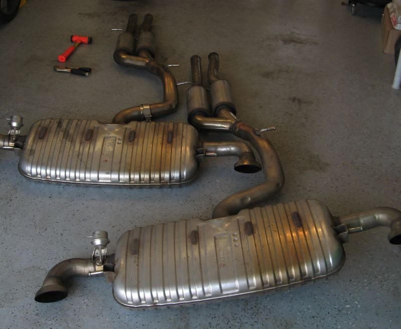

J'ai déjà posé la question sur le sujet dédié à la modif de clapet et sur le sujet traitant de Milltek, tous les 2 restés sans réponse :
Selon vous, est il possible de monter et utiliser un échappement Milltek équipé du clapet actif (qui fonctionne à priori avec un système pneumatique et non électrique comme je le pensais).
Sinon de quelle options est ce je dispose en échappement "standard" ?

si la voiture est equipée de clapets d'origine elle a la commande pneumatique sinon il faut monter un echappement avec clapets à commande electrique
Whaou...
ça complique un peu des choses là, il n'y a pas grand monde qui propose des échappements pour TT RS, alors pour TT RS avec clapet électrique spécifique, ce n'est pas gagné... :/

- J'envisage de l'équiper d'un échappement Milltek, lui même équipé d'une valve pneumatique.
le soucis est qu'il n'est pas équipée de l'échappement sport d'origine, donc de la commande pneumatique, dommage d'avoir une valve inutilisable...
auriez vous une astuce pour modifier cela ou un autre modèle d'échappement à me conseiller ?
Si malgré tout je partais sur un Milltek, avec ou sans intermédiaires à votre avis (sachant que je souhaite conserver les catas et je n'aime pas les bruits pétaradants au levé de pied) ? J'ai déjà posé la question sur le topic dédié à Milltek, restée sans réponse.

Tous les TT RS sont équipés de la valve d'origine, échappement sport ou non :)
Sport à gauche (2 points) et normal à droite (3 points)
Personnellement je déteste Milltek, qualité pas top et un son vraiment pas ouf...
Par expérience, avec mon échappement sport avec décata (les 3) le son était largement plus sympa que du Milltek...
Après Milltek c'est "pas cher" donc tu en as pour ton argent on va dire.

Oui les canules sont noires avec l'option échappement sport mais elles sont montées sur le pare choc.
Le silencieux est bien différent mais à part la référence et les 2 ou 3 points sur le dessus, aucune différence.
C'est à l'intérieur du silencieux que tout se passe :)
C'est bien sur dans le 77 :)
Pour le support becquet ça se fait mais faut le décoller de la partie sur la caisse, décoller le becquet et ensuite tout bien recoller proprement.

Tu me confirmes donc qu'il y a le clapet et tout ce qui va avec et donc, que l'on peut faire fonctionner un Milltek (pourvu de la même valve) avec ?
On se MP ! ;)
Je confirme, j'ai eu un RS échappement normal, il y a bien le clapet et tout le système de commande...
Quel est l’intérêt de l'option échappement sport d'origine du coup ?
​Juste faire un peu plus de bruit ?
Oui.
:D
Et donc le TT RS non équipé de l'échappement sport fait lui aussi un peu plus de bruit en mode sport qu'en normal, c'est ça ?
Il serait intéressant de voir les 2 versions ouvertes pour comparer :)
Et une 3° avec un Milltek... ;)
