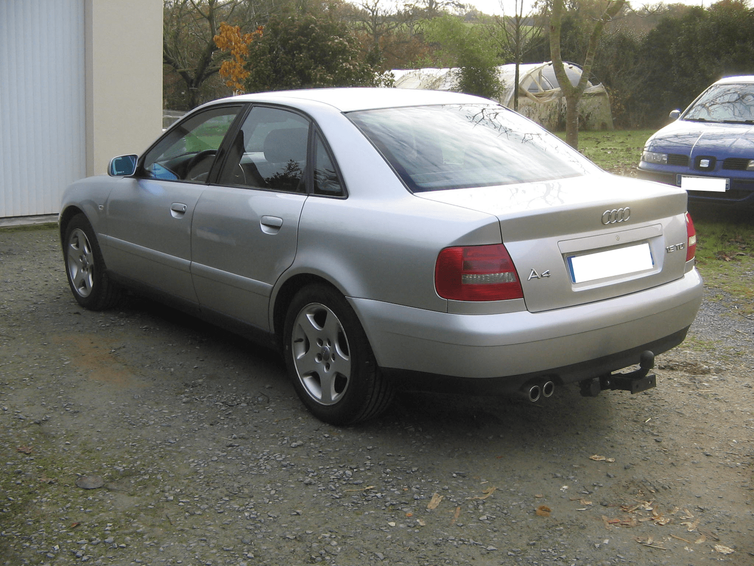

Hier montage des amortos Kayaba ultra SR avec les ressorts courts Eibach -30!
J'en ai profité pour remplacer butées / soufflets / paliers / butées élastiques.
Je suis plutôt satisfait, ça l'a bien descendu tout en gardant la possibilité de pouvoir tracter une remorque ou la caravane!
Place aux photos:
Voici à quoi ça ressemble une fois assemblé:

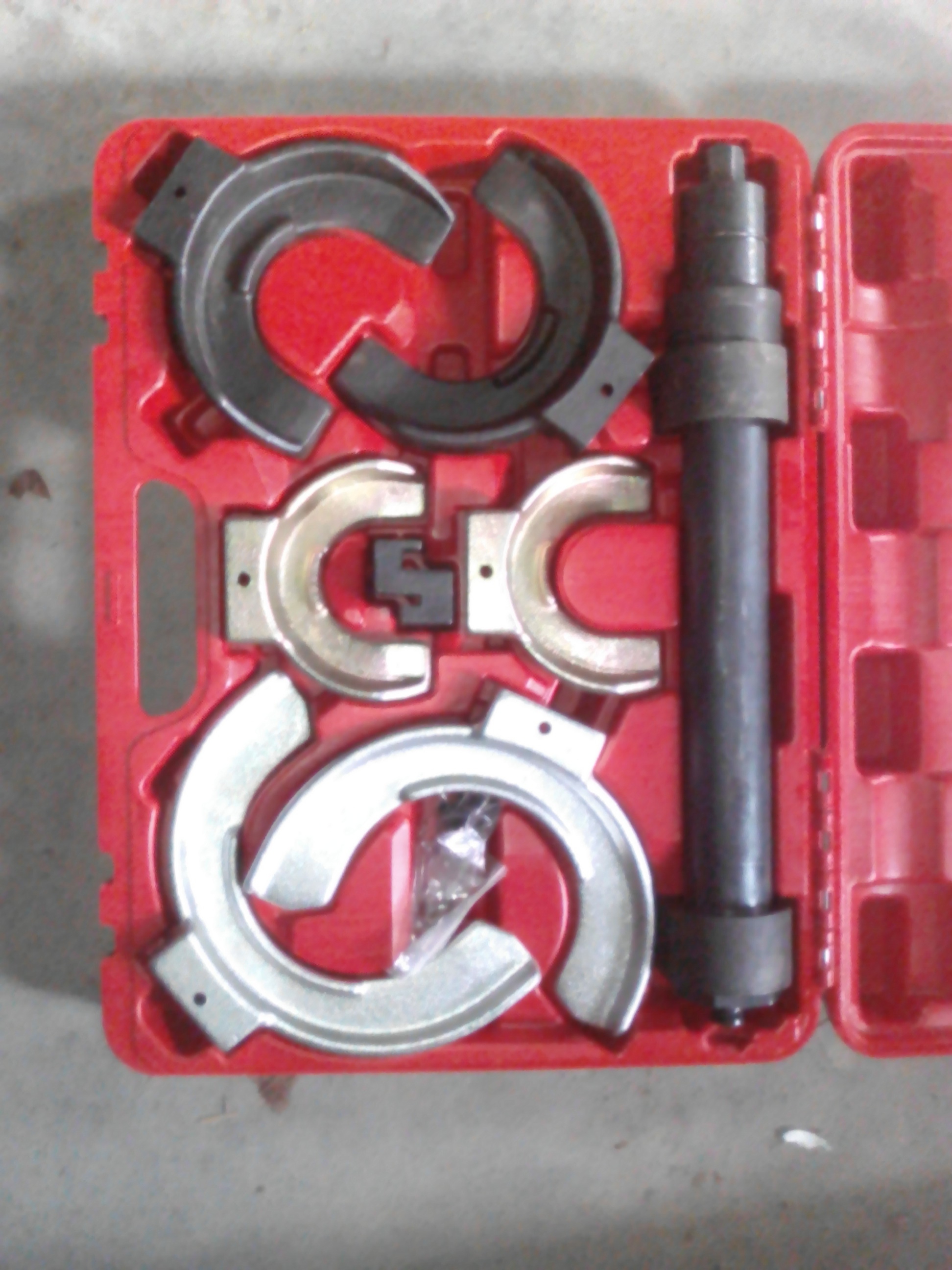

Et voici le compresseur de ressort dont je me suis servi, vraiment nickel pour 70€!
Encore une fois désolé pour la qualité de certaine photos :)
Niveau ressenti la voiture est bcp plus mordante, la direction plus précise et évidemment c'est plus tape cul mais bon ça va de soit!

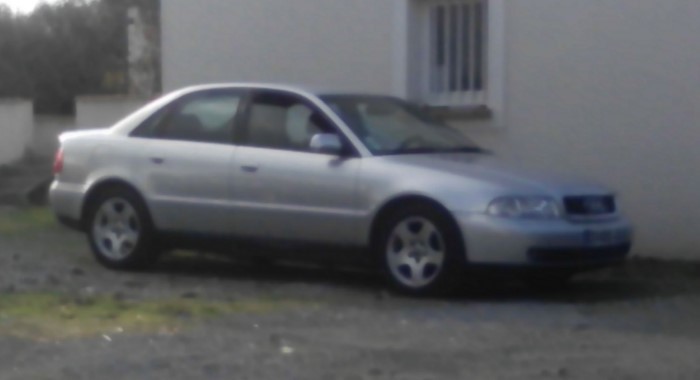

ça ne se voit pas sur la photo car la lumière est très blanche mais en réalité elle est comme ça:
J'ai déja fais venir 2 ailes que j'ai acheter dans des casses, à chaque fois les vendeurs me disent qu'elles sont vraiment nickel sauf qu'une fois chez moi je découvre que c'est loin d'etre le cas: rayées, petits pocs, défaut de vernis, retouches de peinture... Du coup je commence à douter sérieusement de l’honnêteté de ces "pro". Heureusement que je me fais rembourser en les renvoyant...
Et sur leboncoin c'est galère de trouver une aile de ph2 en bon état avec la bonne couleur...Il me reste l'option d'en acheter une neuve directement avec la mise en peinture (avec le code couleur de la voiture), mais j'ai peur que la différence de teinte se voit trop à cause du vieillissement de la voiture...

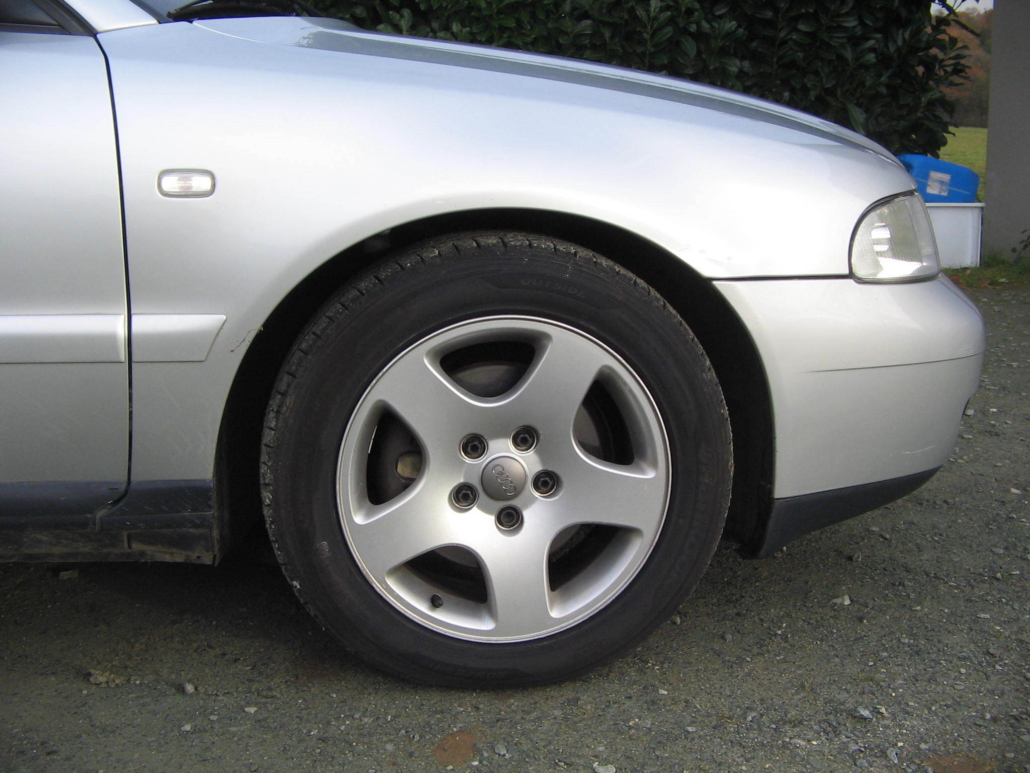

J'ai fais refaire mon aile AVD qui était abimée
Avant:
Après:

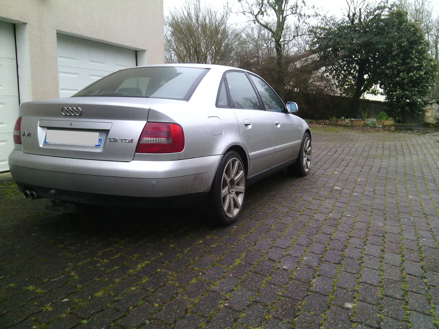

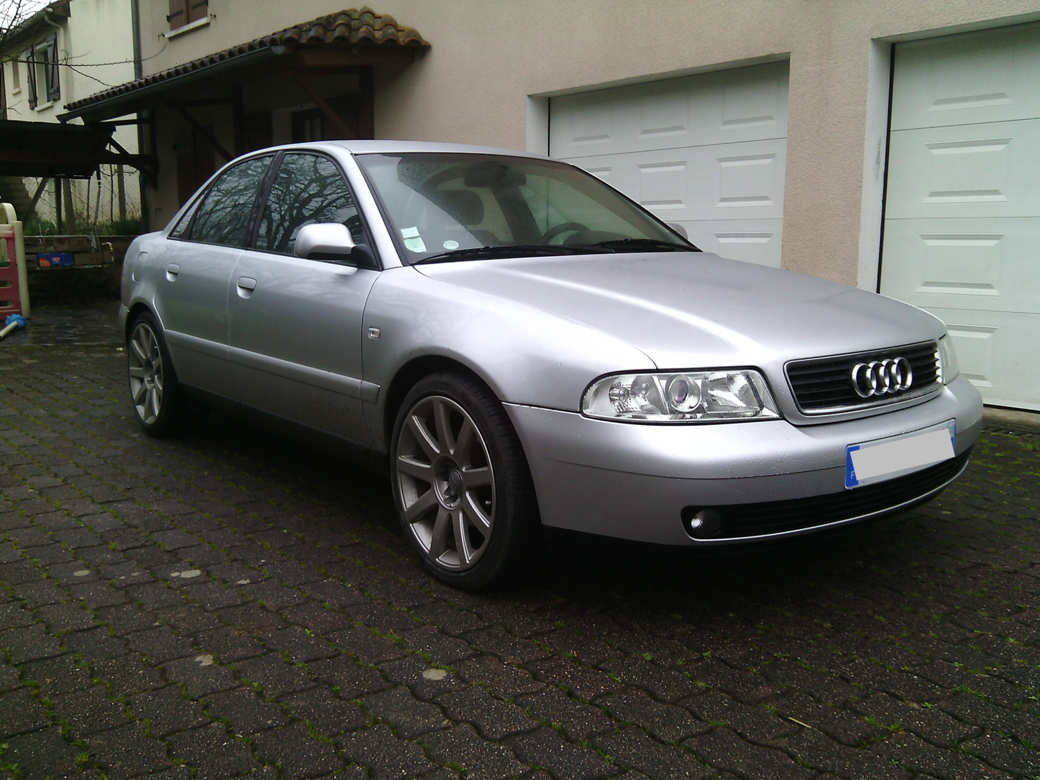

Ensuite comme vous l'aurez deviné sur la photo j'ai changé les roulettes, les nouvelles sont des réplicas old rs4 (ou plus exactement rs9 si je ne m'abuse) en 8x18 ET35 montées en 225/40/18. Elles ont été refaites par l'ancien proprio, et peintes en gris SEAT. Avec le rabaissement de 30 mm que je lui avais fait ça donne un rendu pas trop mal je trouve
Place aux photos:
A l'avant la jante arrive au bord de l'aile:
A l'arrière elle arrive à 5-6 mm de l'aile:
Les pneus sont bons à changer mais j'ai quand meme roulé avec pour voir ce que ça donnait, et du coup niveau ressenti c'est moins confort que le 16" mais ça va, et niveau puissance je m'attendais à une perte assez flagrante mais en fait pas du tout (en tout cas j'ai pas perçu de différence). Le couple important de l'AJM doit y etre pour quelque chose. Les 16" me serviront l'hiver et pour tracter.

Merci Audidriver! pour les caches centraux je me tâte à ne pas en mettre, seulement remettre les petits ronds de mes 16" qui cacherai juste le moyeu,j'ai essayé ça rend pas mal
je ferai une photo à l'occasion :)
Idem, elles sont plus jolies sans les gros caches centraux ..... c'est du double perçage 5x100 et 5x112 ?
salut fred, yes ce sont des doubles entraxes, du coup c'est un peu moins beau que des simples...
J'ai trouvé des petits caches ABT sur aliexpress, ça peu etre original, ils se font en noir ou en gris..
Non il faut lui remettre les gros caches !! 😈
salut lip! hehe je crois que je vais finir par en acheter en effet!

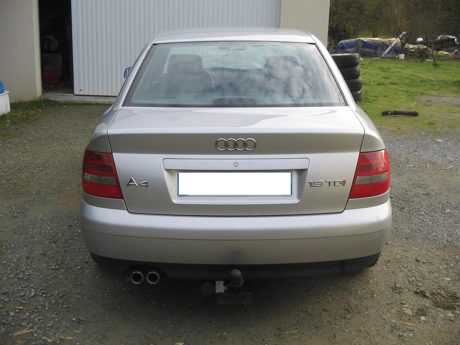

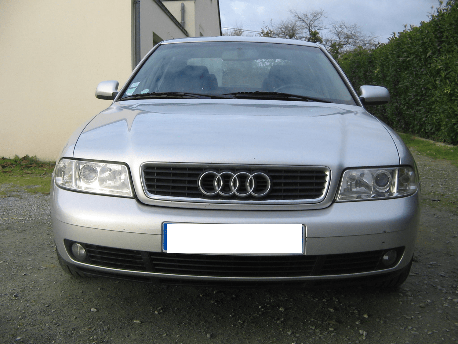

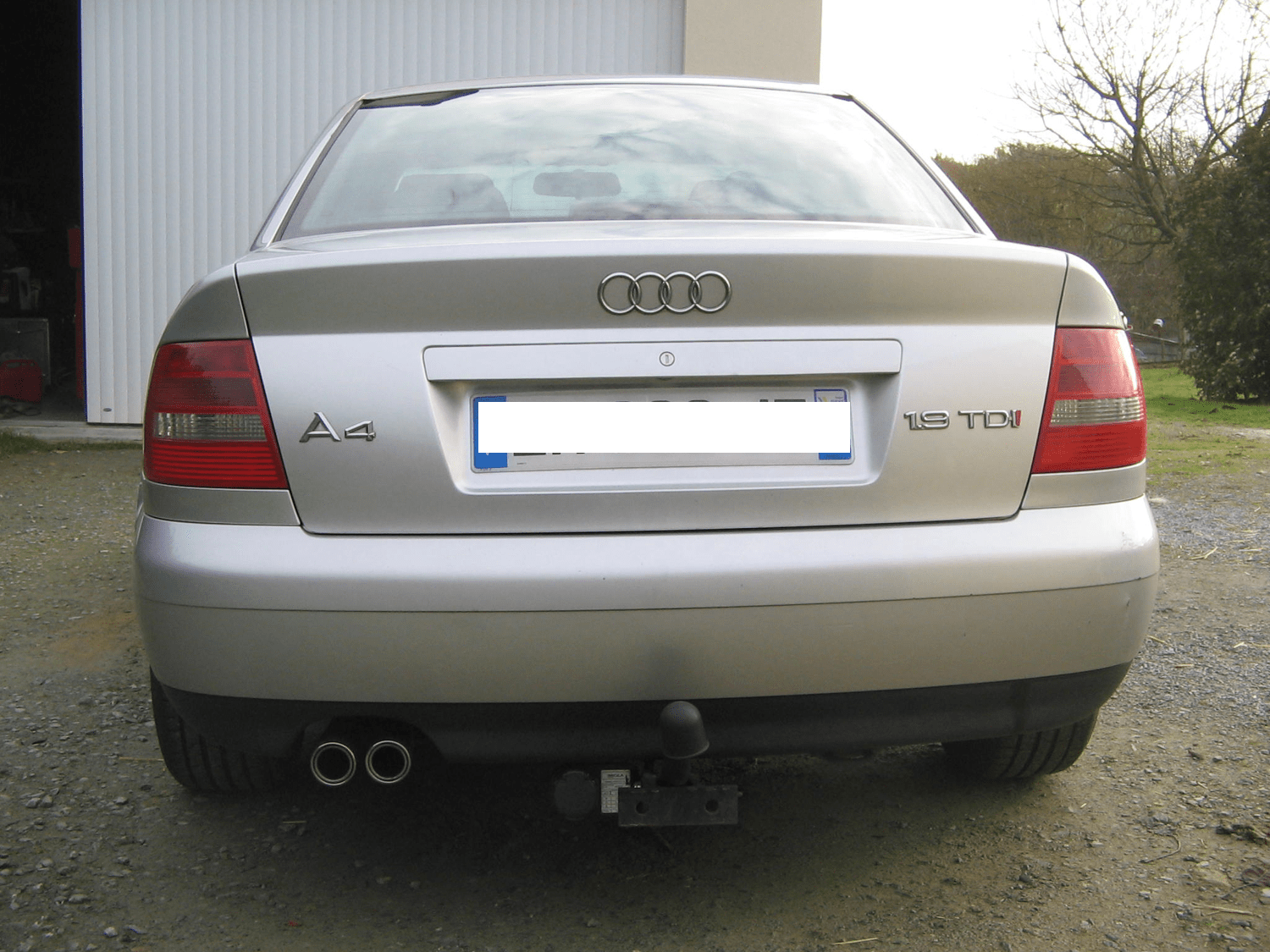

Quelques photos prises ce soir:
Le badge 1.9tdi et l'attelage sont un peu insolents j'avoue :p

J'allais dire, retire les inscriptions sur la malle et le col de cygne
ce sera surement la bricole du week-end prochain, par contre j'hésite à tout enlever ou quand meme laisser les 4 anneaux ^^
