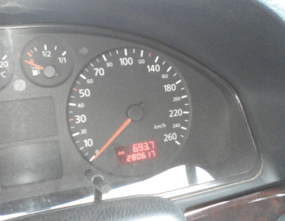

252 000km à l'achat il y a 1 an, 280 000 aujourd'hui (eh oui je roule bcp!)

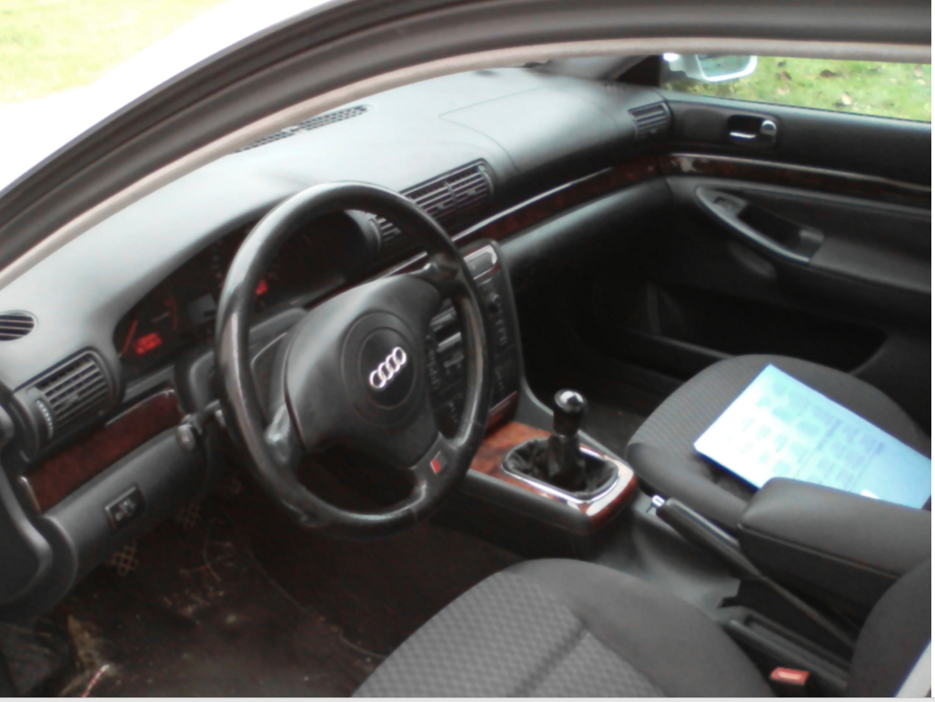

Dsle pour celle ci, je n'ai pas fait le ménage à l'intérieur!

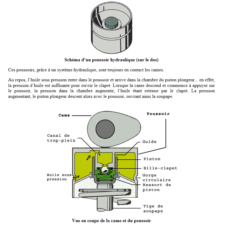

Ce n'est pas un bruit de poussoirs hydrauliques, mais plutôt un claquement d'injection

Pour en revenir à la distri j'avais une petite question: Est ce que tu penses que changer mes poussoirs lors du changement de distri peut faire du bien au moteur ou ça n'a pas d'interet?
Le bruit des poussoirs hydrauliques fatigués est très caractéristique : bruit type "tic-tic-tic" sur le haut du moteur (désolé pour l'onomatopée).
Si tu ne distingues pas ce type de claquement, inutile de remplacer les poussoirs.
Tu peux aussi les contrôler visuellement, et vérifier qu ils ne présentent pas de micro fissures
