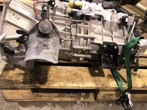

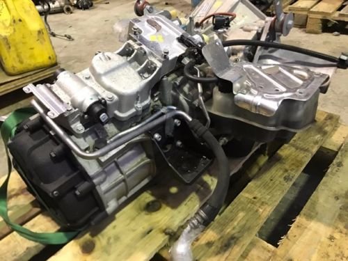

As tu reussi a ouvrir le lien ? La boite est a 6200 euro complete.
Dans le cas ou sa fonctionne va sur www.ebay.be puis tu tape Transmission Audi R8

Oui c'est la seul dispo pour les model de 2008 a 2012, a 6100 euro. Aucun risqué le vendeur a bien mis un max d'information et de plus si tu la prend avec Paypal en cas de soucie retour au vendeur et tu sera rembourser.
Mais a mon avie c'est la best solution car si elle se vend et que tu te retrouve a sortir de ta poche pour reparer la tienne avec Audi ca va te couter une blinde
Essais de poser des question au vendeur, il donne sur la photo le numero de boite, tu peut comparer avec la tienne.
Il dit aussi avoir plusieurs pieces pour cette voiture faut en profiter !
