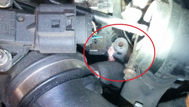

Bonne idée pour la vidange de ton LDR. Pour le remplissage, tu as deux endroits pour faire le vide d'air plus rapidement :
- à côté du bocal de liquide de frein :
- à côté du papillon d'admission :
