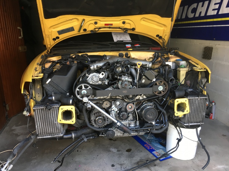

La voiture roule ! Comme dis plus haut j'ai repris la distri de À à Z, ca démarre et l'essai routier s'avère concluant.
Il y a de la fumée qui venait des couvres culasses côté habitacle, ce serais de l'huile qui a légèrement coulée sur les collecteurs d'échappement. Rien de grave.

La S4 depuis sa distribution neuve roule très bien. MERCI à Aurels pour son prêt du kit de calage !

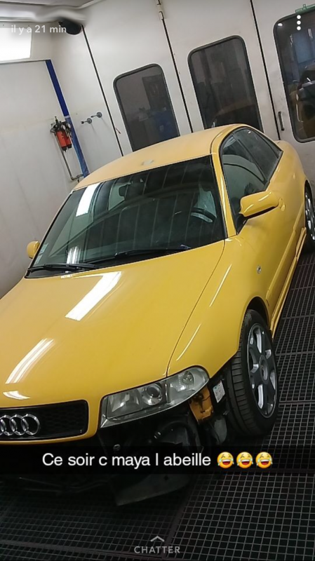

Mise en peinture de la face avant. Par-choc, capot et les 2 ailes ainsi que le pavillon car il a une différence de teinte.
Je poste des photos bientôt sans faute !

Le remontage de la distribution. Le compartiment moteur est relativement sale vu sous cet optique, le mieux est de déposer le moteur complet pour tout remettre en meilleur état esthétique. Le maximum de la mécanique est clean, les divers joints toriques sont changés, les échangeurs nettoyés, joints couvre culasse neufs...

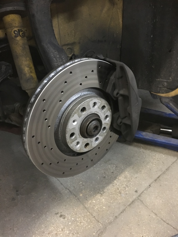

Les disques et plaquettes de frein avant neufs, en OEM rien d'affolant.

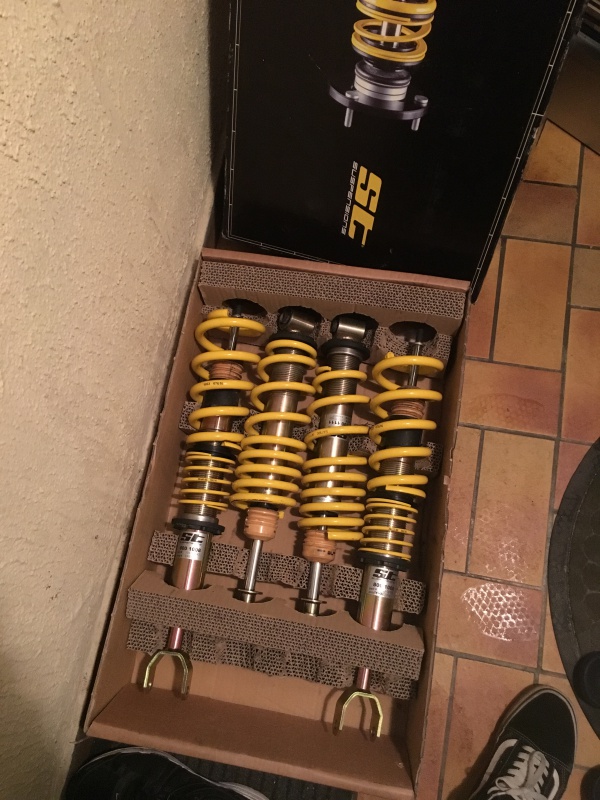

4 combinés filetés AP venant du forum, de Belgique.

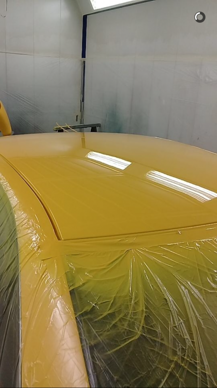

Mise en peinture d'une poignée de porte qui avait une grosse écaille, le par-choc avant et le pavillon. Ce dernier avait une différence de teinte et une bosse juste au dessus du pare-brise, au centre, on y voit le mastic. La différence de teinte est toujours là, le jaune est une teinte "à la con" et la caisse a déjà été repeinte, j'ai remarqué la différence au niveau des seuils de porte.
Le spectromètre a été utilisé pour fabriquer la base mais en vain, on se rapproche mais c'est pas sa. Soit le jaune utilisé par l'ancien proprio est mauvais, ou alors la teinte a travaillée avec le temps mais tant que sa j'en doute.
Vous fiez pas à la moquerie du carrossier, c'est un jaloux :ripeer:

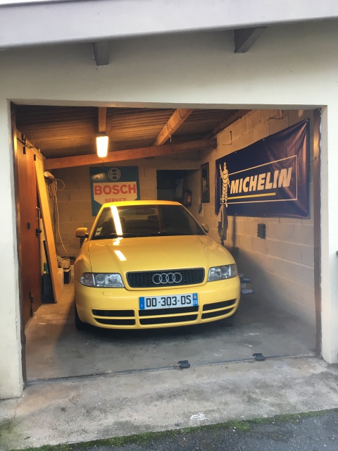

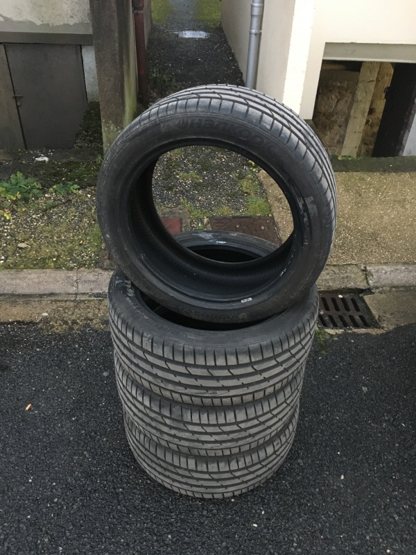

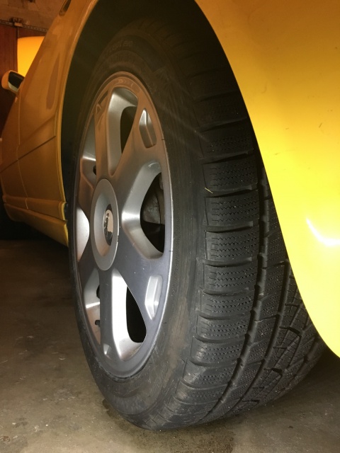

Les 4 pneus Hankook V12 route qui sont mis à la cave en stockage, pour 4 pneus neige Hankook aussi. Afin d'aller dans les Alpes en Haute-Savoie, profiter et découvrir pleinement le Quattro.
Les veilleuses des optiques avant en H6W et les feux de plaques C5W sont maintenant à leds anti erreur OBD. Ça modernise bien l'éclairage.
Les 4 neiges Hankook ! :race:

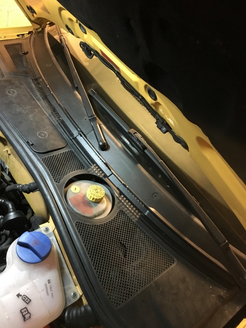

La baie de pare-brise complète est neuve

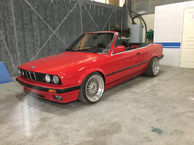

J'oublié ! Pour la passion auto en général, voici différentes autos appartenant à des clients.
318 carbu e21. BBS RS Replica en 16.

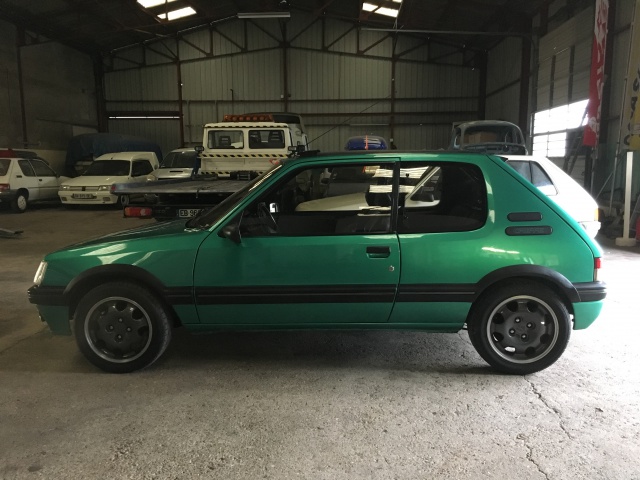

Un grand passionné des 205 en tous genre. Gentry, rallye, camionnette, GTI...
Vous apercevez en fond une 205 camionnette blanche, réadapté complètement en rallye. Moteur, trains roulants, jantes, intérieur.
