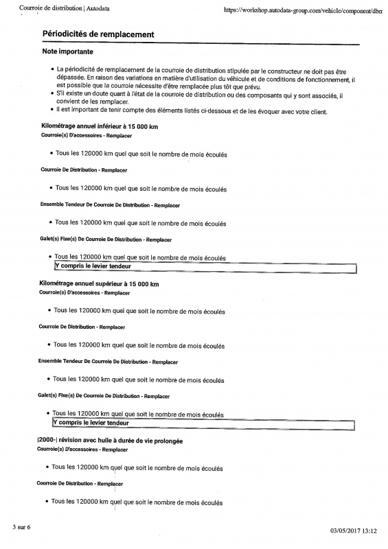

- Courroie distribution et ce qui va avec (pompe à eau, kit courroie accessoire, thermostat)

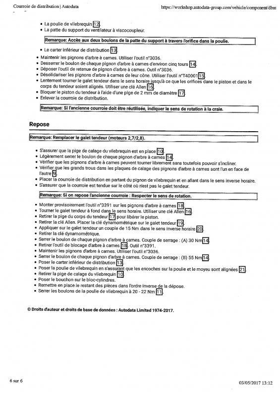

Si tu cherche barre et pige pour calage de la distri , on peut s'arranger ( je te les pretes un week end ) , je suis sur Reims .

Merci bien Aurels ! Je me suis renseigner autour du moi, étant dans le milieu, mais personne n'a cette barre de blocage d'arbre à cames. La pige du vilbrequin c'est ok.

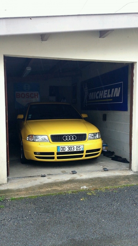

La voiture est au garage. Faut que je la sorte pour des photos intérieur messieurs.
Et les sièges sont couvert de housses d'origine Audi posée chez Audi par la première main. On ne voit quasiment pas les sièges origines.

Aurels m'a proposé son kit de calage de distribution, dès que j'en ai possession les travaux démarrent. Merci Aurels !!

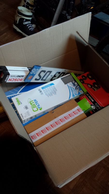

Il ne manque que l'huile et l'ensemble sera là.

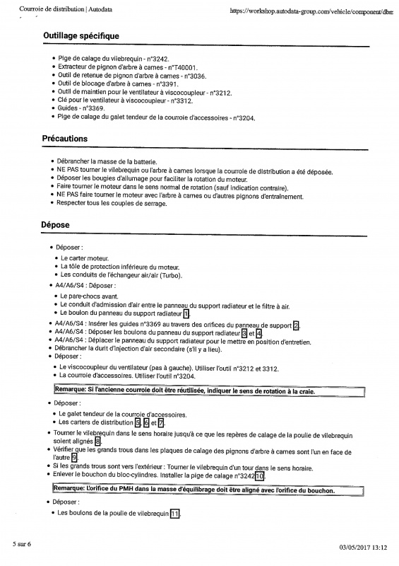

- Kit distribution PAE
- Kit courroie accessoire
- Liquide frein RBF600
- Filtre à pollen
- Filtre à huile avec bouchon et joint
- Thermostat de VR6 80°, je n'ai pas osé un 71° sachant qu'elle n'est pas préparée
- 2 plaques d'immat en plexi et département 06 de naissance
- Essuie-glaces neufs
- Bocal de LDR en Febi
Sachant qu'ici vous êtes pros Castrol 10W60 Edge et sur Audizine par exemple en 0W40 Mobil 1, je pencherai plus pour de la 0W40 au vu du bi-turbo. Mais la 10W60 est bien recommandée pour de l'atmosphérique tels que les moteurs des BMW M, mais aussi chez Bugatti ou Koenigsegg en turbo...

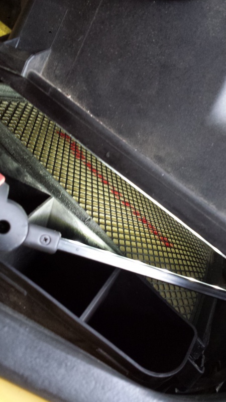

J'ai enlevé les caches ce week-end histoire de faire une petite inspection grosso merdo
Il y a déjà un Pipercross
Puisque vous voulez la voir ! Elle n'en bouge pas.
