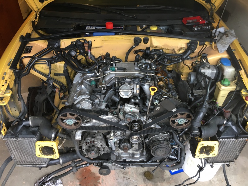

La pige du vilo a été mise et la poulie de vilebrequin ne bougeait plus du tout.
Étonnant cette affaire. Fais chier.
Bon plus qu'à démonter ce qu'il faut pour arriver aux caches culbuteurs.
Je n'arrive pas à comprendre comment les arbres à cames peuvent être décalés ?! La barre de calage sur la photo ci-dessus les à bloqués.
Ce serait un décalage d'une voir deux ? Ou plusieurs dents ?
Merci de vos avis !!
6° par dent je crois, donc je dirai au moins deux dents.
Bon courage ... :/
J'ai eu aussi le coup des poussoir après ma distrib. J'ai roulé 100m et RAS depuis.
As tu désolidariser les polie des AAC pour faire la tension?
Le mieux est de démonter les caches culbu aux moins tu vera tous les marqueurs mécanique
Non les poulies n'ont pas été extraites de leurs arbres à cames.
La tension est fait au galet tendeur en le serrant à 15Nm.
Ce n'est pas notre première distribution, mais je n'en fait pas tous les mois il faut dire. Pour autant je comprends pas un tel décalage.
Et les tours moteur à la main, on a beau dire, on ne sent pas un décalage d'une ou deux dents à la main.

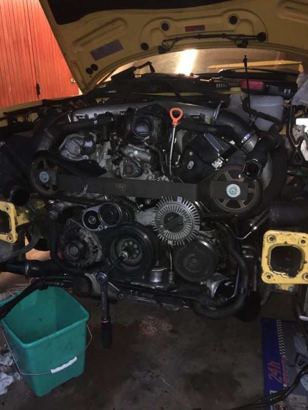

METHODE :
Pour repartir à zéro, je bloque le vilebrequin avec la pige vissé, et je bloque les AAC avec la barre en ayant les grands trous vers l'extérieur (les demies lunes sur les poulies d'AAC).
Ou alors le cycle ne sera toujours pas bon ?
Si tu ne débloques pas les poulies des AAC, lors de la tension de la courroie celle-ci ne se fera pas uniformément.
Les poulies doivent être remises sans être serrées afin que la tension soit bien répartie.
Une fois cela, tu pourras ensuite resserrer les poulies.
Je relisais ton post juste à avant un une chose ma interpellé, quand tu mets la barre, de mémoire les gros trous sont à l'intérieur et non à l'extérieur.
Sur ma barre, les ergots sont bien de taille différentes, ce qui implique que je peux la mettre que de cette manière. Si sur ta barre les ergots sont de taille identique, alors là il faut faire attention à la manière ton tu la met, sinon c'est sûr que le calage ne sera pas bon !
Aaaah ! Je n'ai pas touché aux poulies des AAC. Seulement bloquées avec la barre de calage.
Non je me suis trompé, les grands trous sont à l'intérieur. On peut pas se tromper les ergots de la barre ne rentrent pas si ce n'est pas aligné.

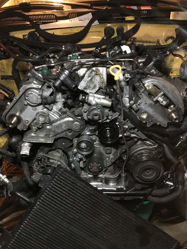

Je vais démonter la partie haute du moteur pour accéder aux AAC alors.

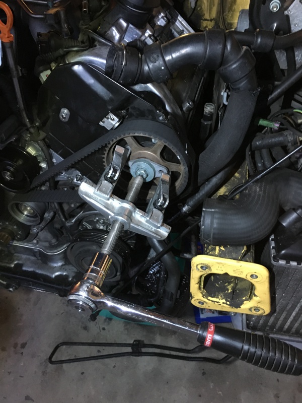

Ensuite grâce à l'arrache poulie tu débloque les poulies des AAC.

Aucun moyen de rattraper ce jeu. Je vais donc aller démonter jusqu'au arbres à cames.
Espérant que les déphaseurs n'aient rien...
Defais les couvre culasses comme dit blackmonster et tu en sauras plus sur le coupable 👌

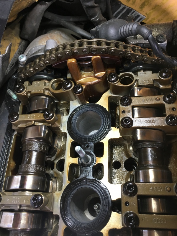

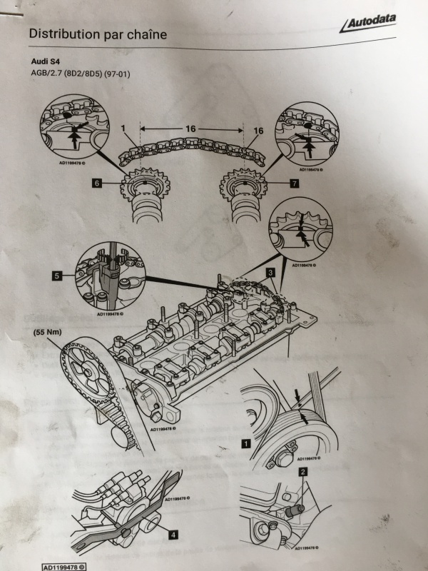

J'ai bien compté 16 maillons entre les 2 repères
Ok donc il est clair et net que ta distribution est bien calé si les 4 repères AAC tombent en face des encohes.

Pour la tension. Je mets la barre aux AAC, je déloge les poulies et je peut à ce moment desserrer le galet tendeur ?
Salut @mans39 ! Oui
J'ai repris la distribution en bonne et due forme, en désolidarisant les poulies des arbres à cames comme il faut.

- Une poulie d'aac que j'ai flinguée avec l'extracteur
- Le galet enrouleur de distri, car celui du kit SKF est trop large et viens frotter contre le support du viscocoupleur
