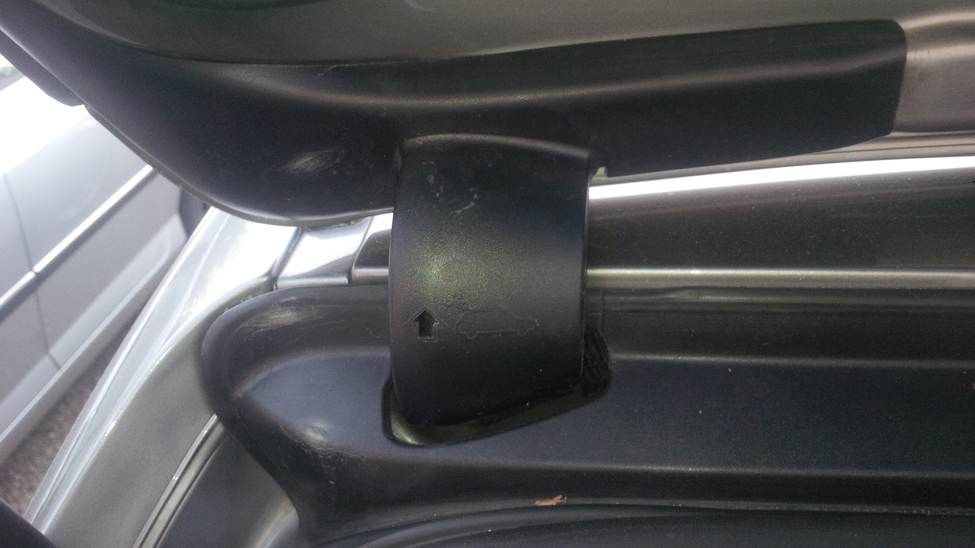

Petite question con :
Je me suis penché rapidement sur le sujet car je me prepare aussi a monter une camera sur ma B6.
Rien ne me fait peur niveau branchement, mais la ou je bloque, c est pour demonter le cache plastique qui donne acces au passe fil de la charniere de coffre (sur une Avant). Je ne comprends pas comment demonter ce cache et donc, impossible pour moi de passer les fils de la porte de coffre a l habitacle.
Quelqu un pourrait donner la bonne technique pour acceder a la charnier passe fils ? Hormis cette etape, pour moi tout le reste glisse tout seul !!!
Merci pour votre aide ! ;)

Et justement, comment tu as fait au final pour passer les cable du hayon jusqu a l interieur de l habitacle ?
Par le passe fil au niveau de la charniere ?
Si oui, tu pourrais expliquer comment tu as demonter les cache platique pour y acceder ?
Merci a toi ! ;)
Oui par le passe câble

Oui je me doute bien que tu es passé par le passe cable ! Mais le soucis que j ai, c est pour y acceder... le caches plastique, j ai essayé de tirer dessus pour l enlever dans tous les sens et impossible de le declipser. C est pour ca que j ai besoin d aide ! Apres, pour passer les cables, je pense que je m en sortirai sans trop de problemes ! ;)
Si tu te lances, tu preux prendre des photos des différentes étapes importantes et faire un pti tuto ? :up:
