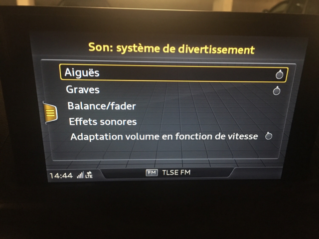

Bonjour à tous,
En ce qui me concerne j'ai l' ASS sur ma Berline FL de 2017 et mes réglages disponibles sont les suivant.

voila réponse audi confirmation pas de réglage caisson de basse BO a partir de tel semaine de production les 2017 on le réglage la mienne et d octobre 2016 donc non .
C est une confirmation de l usine audi voila donc pas d inquiétude pour ceux qui ne l on pas . c est gérer automatiquement avec les graves .

Mise à jour du MMI par la concession lors du dernier entretien après 2ans 1/2 de demande..... Et j'ai enfin les réglages du caisson de basse...
Modifié par TomRCZ
Il y a 5 heures, TomRCZ a dit :
La mise à jour du MMI t'as été facturée ?
Lors de la révision, tu as demandé la mise à jour ou c'est Audi qui te l'a faite en automatique  ?
En fait, à chaque fois que je passe les voir, je leur signale le problème avec le MMI. Mais elle ne m'a pas été facturée, et je ne leur ai rien demandé. J'ai été surpris d'apprendre lorsque j'ai récupéré le véhicule d'avoir la mise à jour faite ;)
