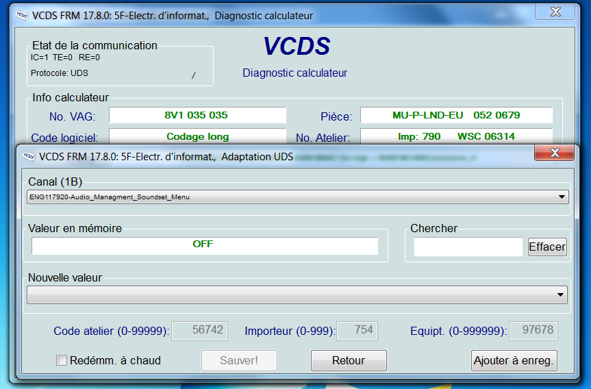

Je viens de trouver cette option disponible au VCDS (ex VAG-COM) sur la partie son...
module 5F sur OFF ça peut être le réglage manquant du caisson ou pas ?

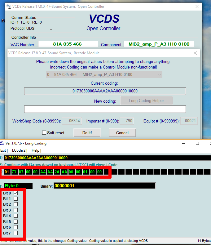

Qui peut faire une lecture de VCDS de son auto, attention, uniquement ceux possèdent le B&O avec le réglage du caisson de basses ?
Il y a 14 bytes de coder, comportant chacun plusieurs BIT sans explication... on pourrait peut être y aller par comparaison :nixweiss:
autres codages sur ma page de présentation auto... :secret:
Bon, je viens de regarder sur la mienne et j'ai exactement le meme codage long Sky.
Pourtant j'ai bien le reglage du caisson dans mon menu.
Donc visiblement, la difference ne vient pas de la.
j'ai photographié octect par octet la signification des différents bits, mais il n'y a rien de bien intéressant...

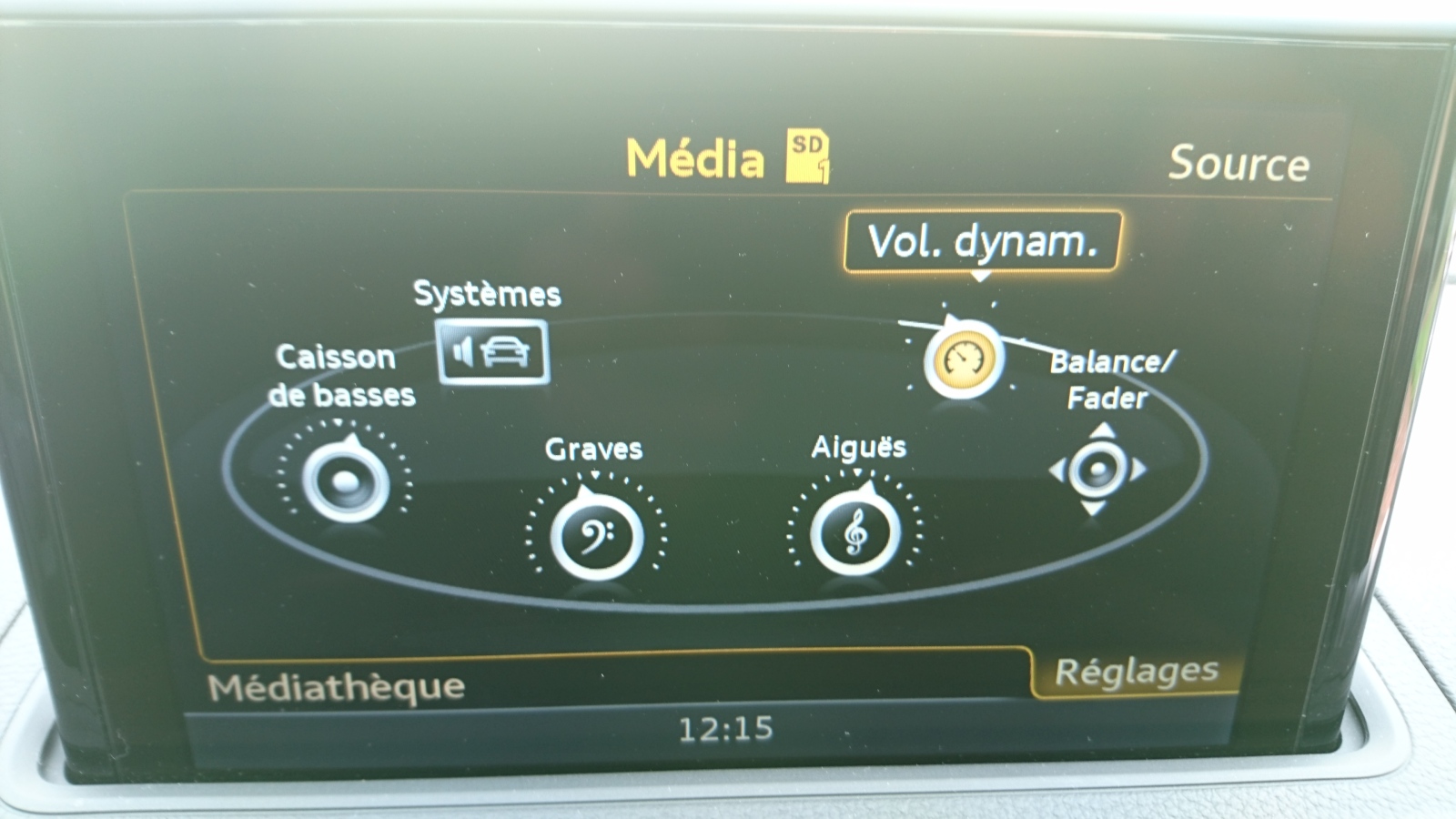

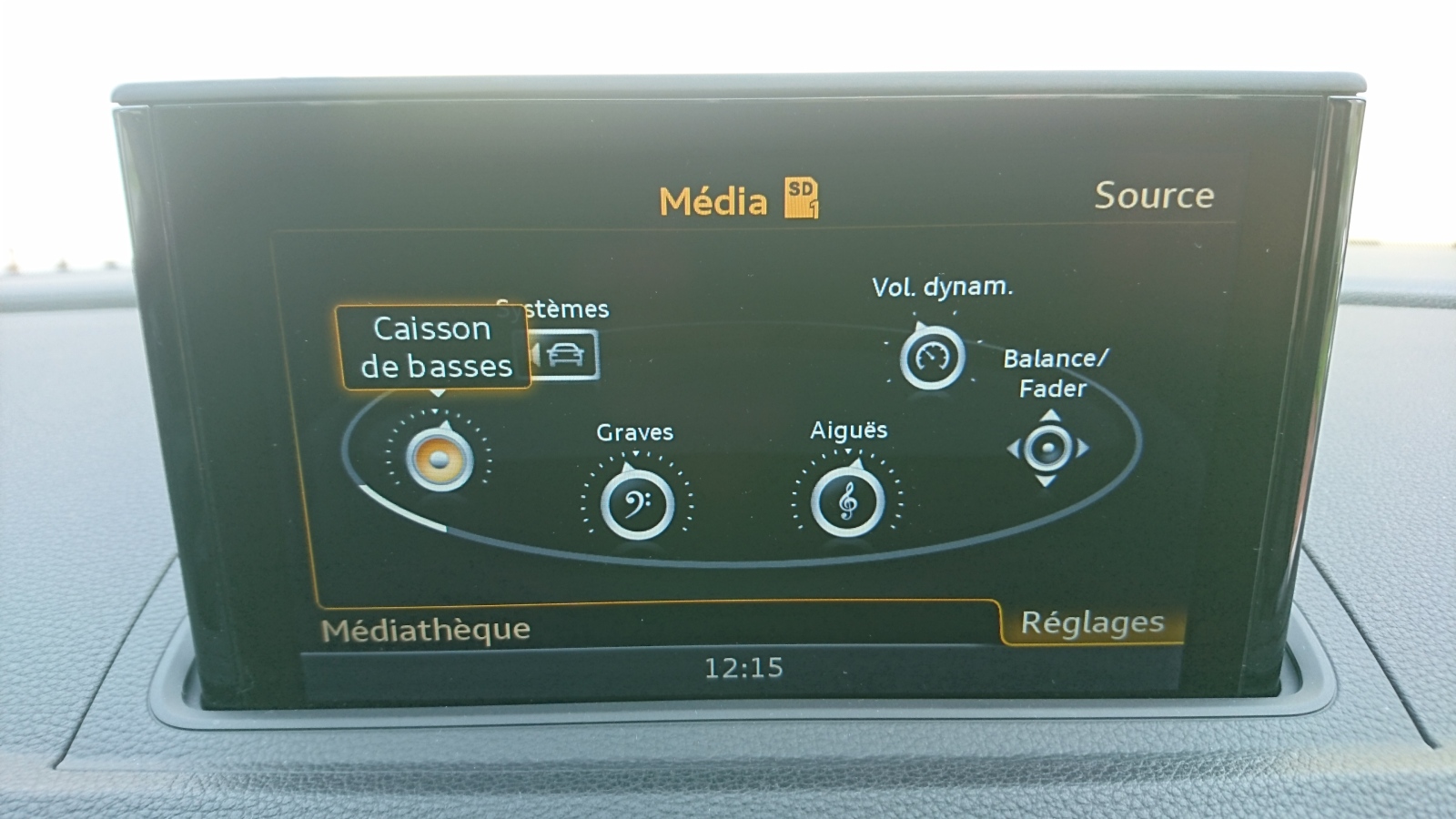

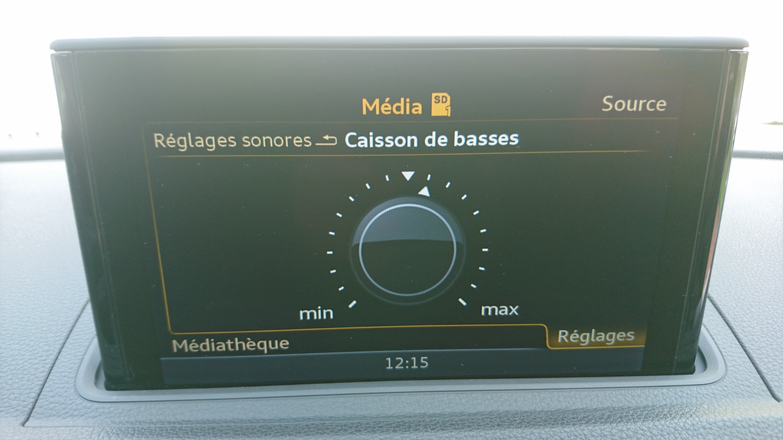

audi A3 berline s line de 2016 sans b&o et avec les réglage de caisson de basse, réglable par un bouton rotatif tel que celui pour les aigües et les graves.

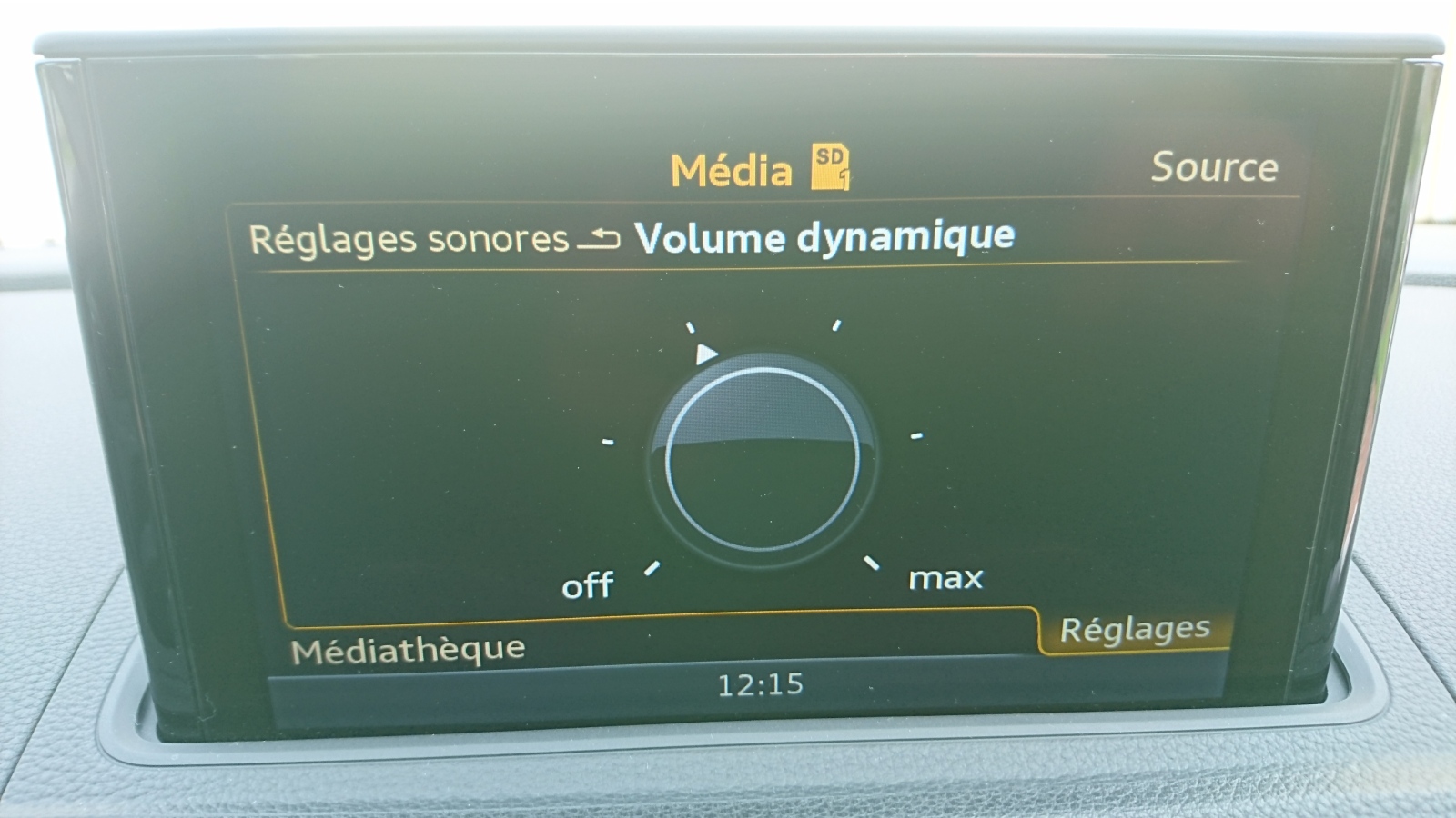

Bonjour. Je viens de vérifier : audi S3 date de production septembre 2017 avec B&O et j’ai le réglage du caisson de basse comme la photo page 1
J'ai aussi le réglage volume dynamique
C quoi au juste ?
Je suppose adaptation du volume en fonction de la vitesse, mais je suis pas sur !!
