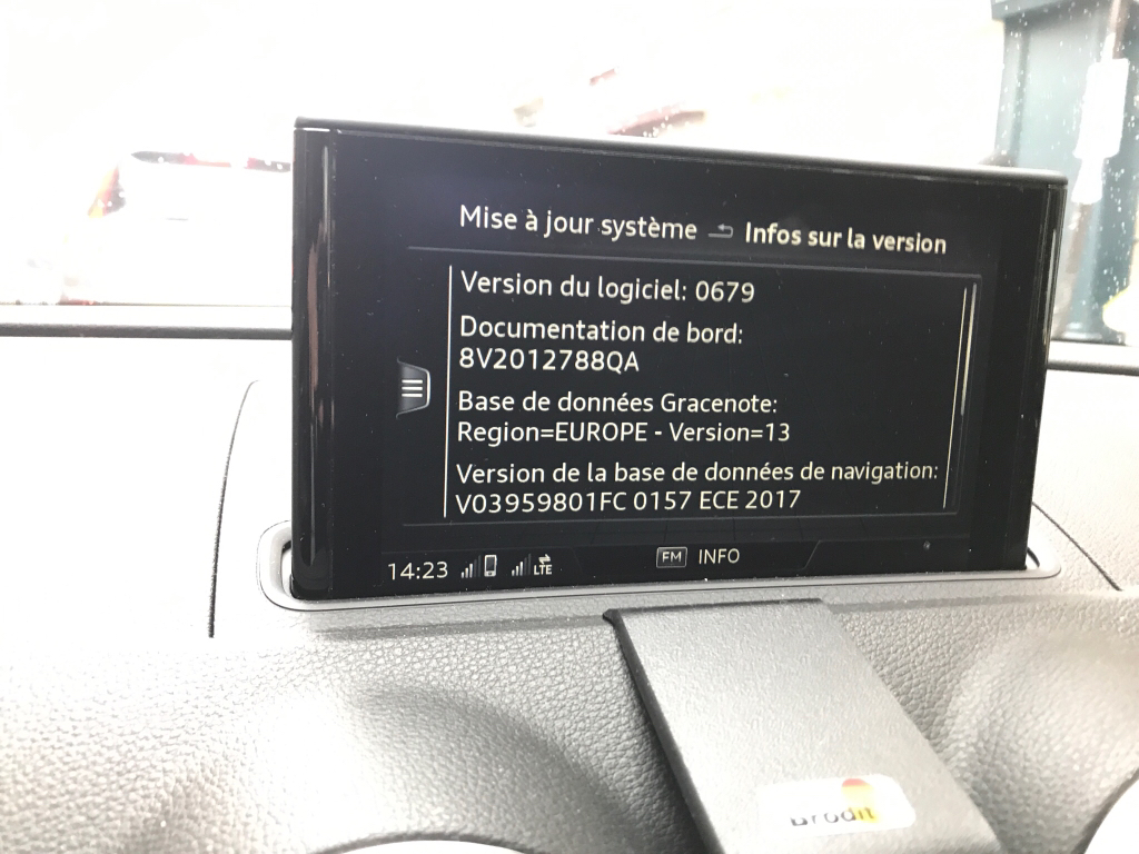

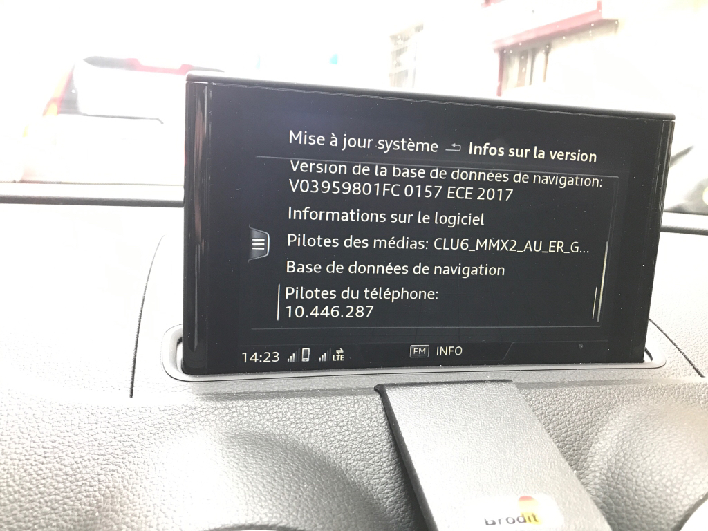

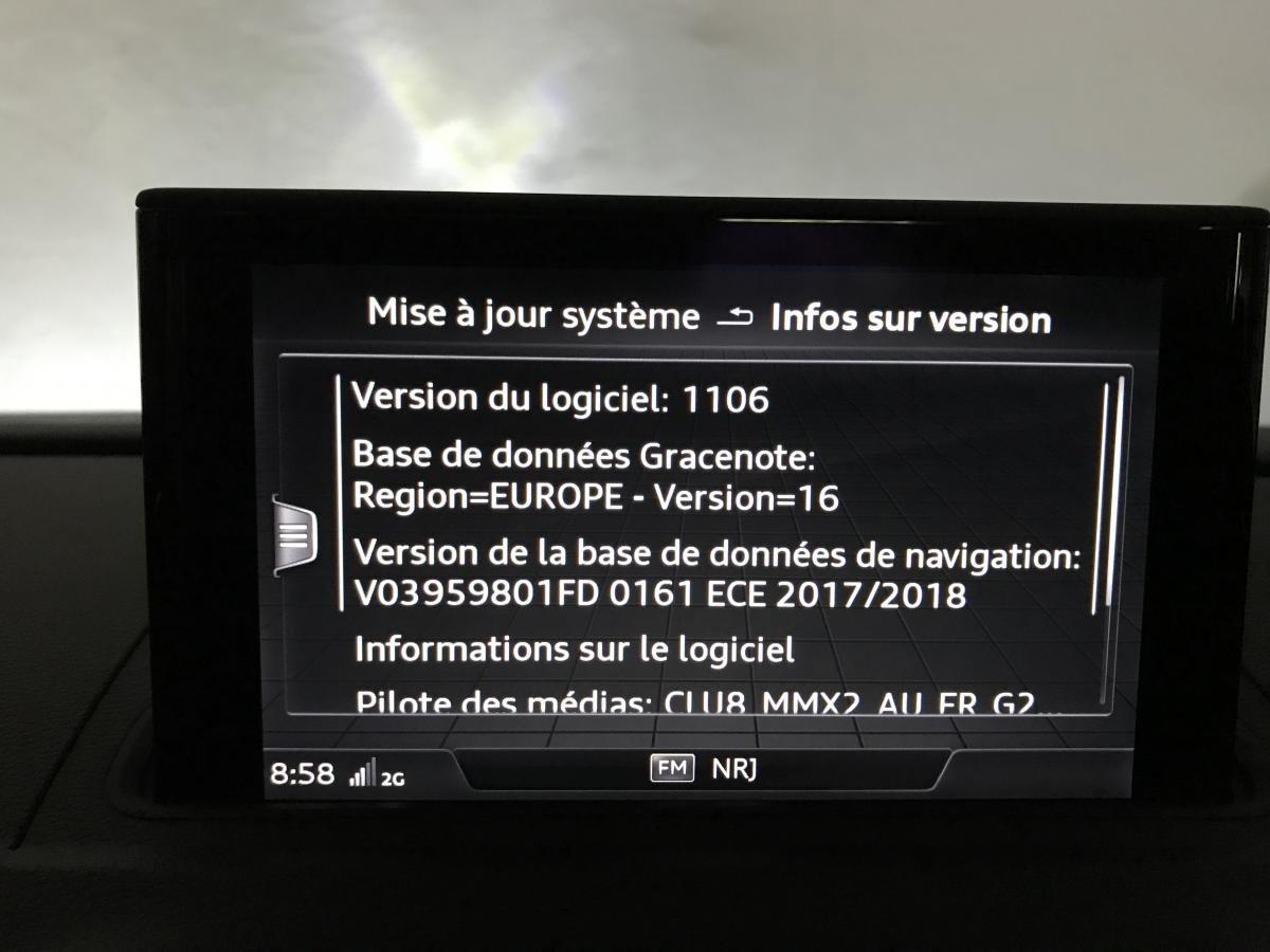

Peut être en comparant nos version de MMI nous aurons un début de réponse...5385695fb431d74be4a940beade9452a.jpgb52ef8a7599dcf4804faeafa47363fc2.jpg

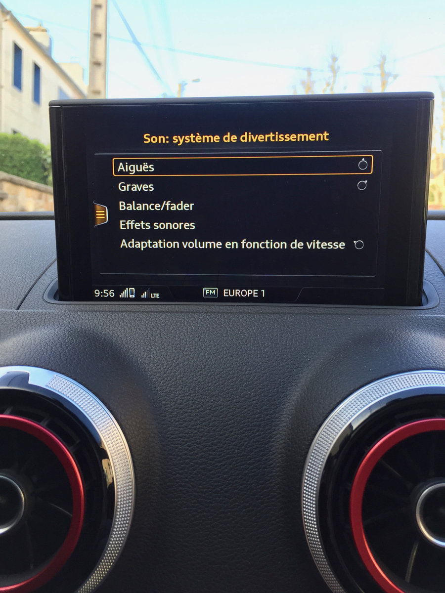

A3 3P de 04/2017 avec B&O et MMI navigation, pas de réglage du caisson

Pourtant, j'ai bien la berline mais pas le réglage ....
Et je perds aléatoirement mes réglages de son (graves et aigus) un jour oui, puis pendant 2 jours non ....

Nous n'avons pas le même MMI, c'est probablement l'explication
