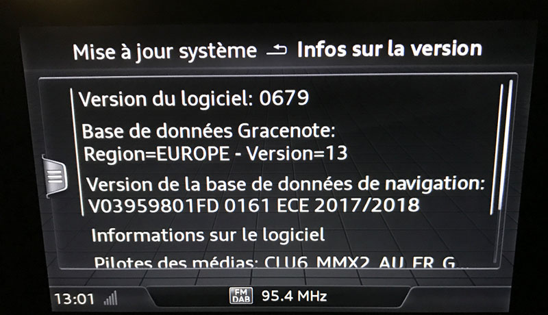

comment s'appelle ce mmi touch gen2 d’ailleurs ?
quelle version as-tu ?
cool titus
Mais essayez de donner vos versions de logiciel MMI !
à mon avis c'est une simple mise à jour du firmware, j'ai fait l'update de ma carte en 2017/2018, mais la MAJ n'inclus pas le firmware.
Si quelqu’un sait où on peut la récupérer... je prends !
J ai la même version que toi skynet et j ai pas le réglage du caisson https://imgur.com/gallery/6Krml
ca vient à coup sur de la version du firmware, une MAJ reglera le "probleme", il faudrait "simplement" trouver le fichier
quelqu’un qui à un FL avec VC et le réglage du caisson peut poster sa version firmware ?

regarde SVP la version de ton MMI par le menu !
je suis presque sur que tu dois avoir un firmware 0692 :icon_smile:
après update de mes cartes en 2017/2018 mon firmware est toujours en 0679
Véhicule reçu le 26/08 avec le réglage du caisson de basse.
merci marco de me confirmer ta version de mmi ! please
Voilà !
Merci !
ah oué ! la version 1106 ! CQFD...
c'est bien les versions de firmware :kimouss:
Punaise où se procurer les MAJ de nos MMI Gen2 ? :panda:
merci cristal
firmware sans réglage complet B&O : 0679, 0875,
firmware AVEC réglages complet B&O : 1106,
peu-être à mettre ne 1er page du topic pour faire un inventaire ?

Version 875 avec B&O et j'ai le réglage :D
Selon moi il faudrait regarder non pas la version du firmware du MMI mais la version du firmware de l'ampli B&O par contre je ne sais pas ou l'on peu verifier cela...

FL avec VC, pas de BO, pas de réglage du caisson, et FW = 0679 (Production 11/2016

Fw: 1106

C'est une vieille photo mais j'ai tjs la version 875.
