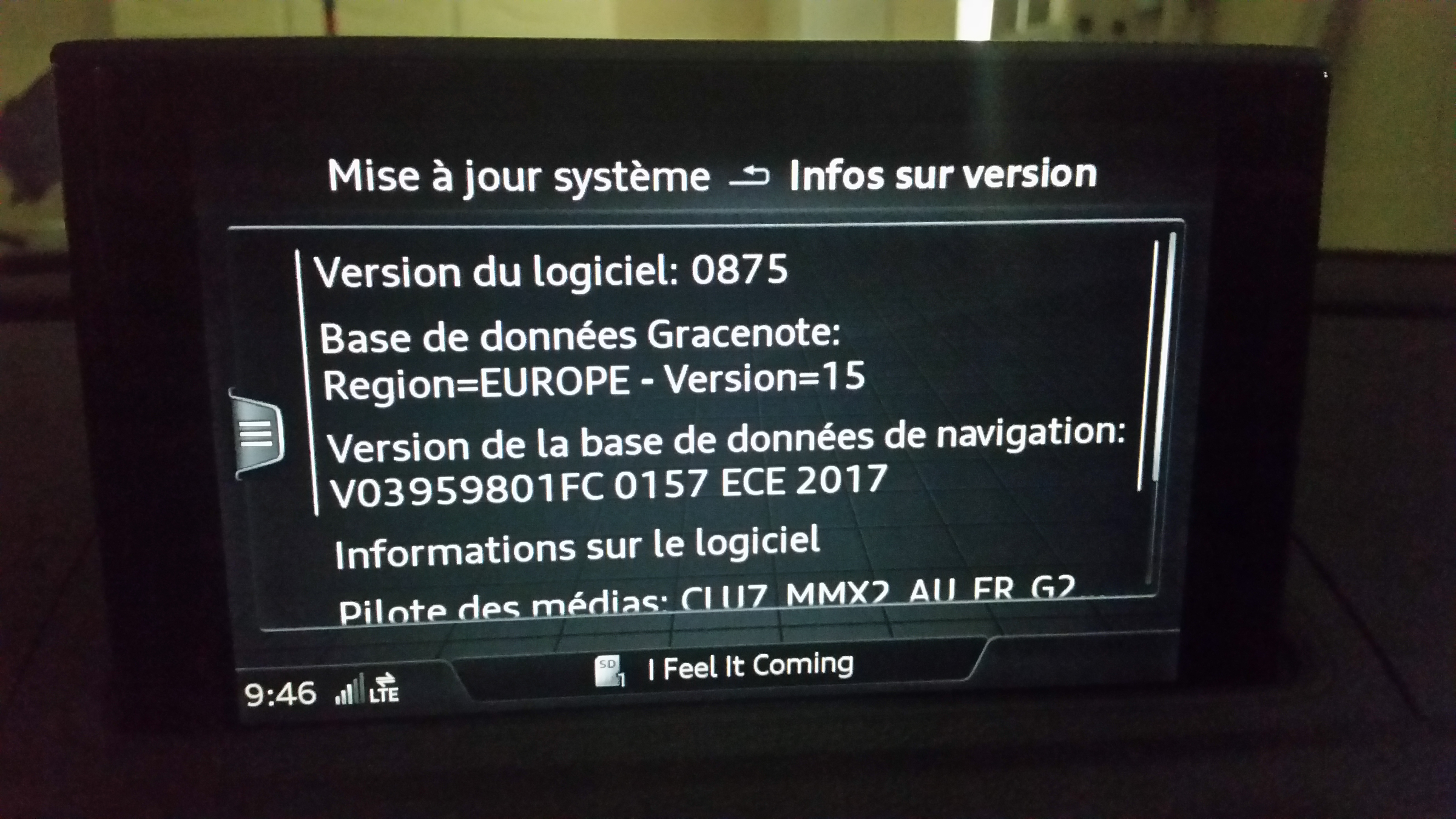

Je n'ai pas le réglage du caisson et j'ai cette version du MMI
décidément, ce réglage du caisson de basse aura été un sacré "Couac" pour Audi ... :1-heben:
