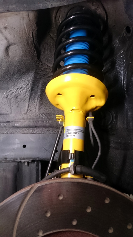

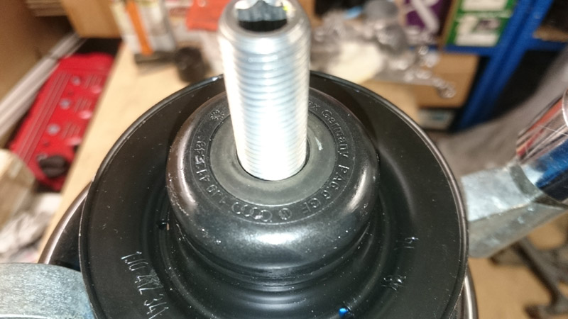

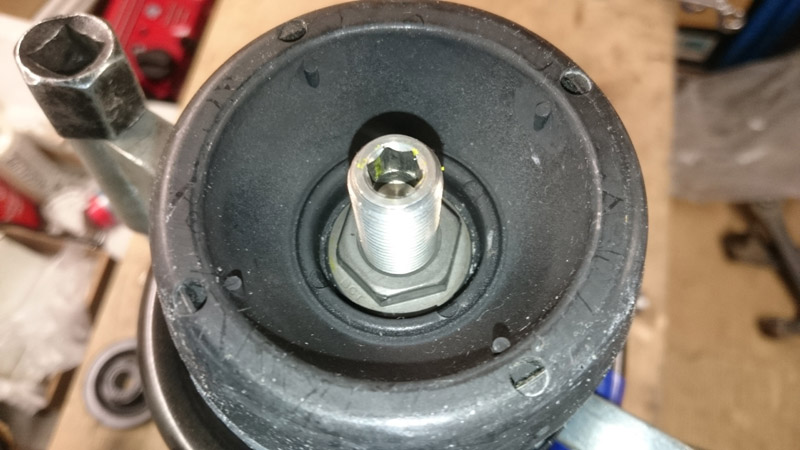

Concernant la version PFF85-430, lors du montage d'un BILSTEIN B12 PRO-KIT sur le TT de madame, après serrage du manchon fileté, impossible de faire tourner la butée sur elle même comme elle devrait le faire à l'origine.
J'avais finalement remplacé les Powerflex par deux butées neuves VAG et tout était rentré dans l'ordre.
1486861406-16603095-10155002098844137-86
Cette butée ne doit pas être bloquée par l'écrou à collerette contre le roulement, mais être simplement prisonnière entre les deux (sans jeu important, affleurante sans être bloquée).
C'est donc un défaut de conception de la part de Powerflex, la rondelle qui est noyée dans la butée est légèrement trop épaisse. Si on force pour tourner la butée à gauche, l'écrou collerette se desserre instantanément...

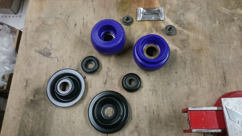

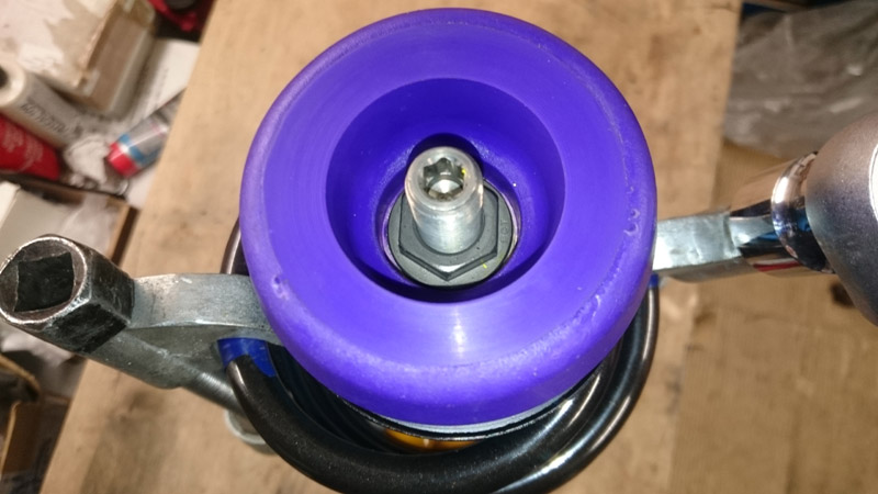

Je viens de monter des butées PowerFlex sur ma TT MK1, la réf PFF85-431 et je suis surpris de voir que je n’ai obtenu aucun rabaissement, par rapport aux butées OEM, encore toutes neuves
Du coup, je m’interroge sur mon montage global.
Pour ma part, j’ai respecté les précos de PowerFlex, c’est à dire mettre l’écrou après avoir emboîté la butée.
Et plus haut, je lis qu’il faudrait plutôt mettre l’écrou avant, plus poser la butée
D’autres avis ?
Le mode d’emploi PowerFlex :
Modifié par Milky_Way
les butees non oem sont pas top, j ai eu le meme problème avec les polybush
J'ai tout vérifié hier soir, en contrainte ou pas, la jambe de force est libre de tourner, donc pas de soucis.
Par contre, je n'ai pas obtenu les -10 mm attendus
