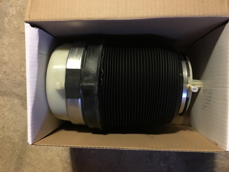

Le remède : une paire toute neuve chez Aero... pour 310€ livré UPS
Ca donne ça

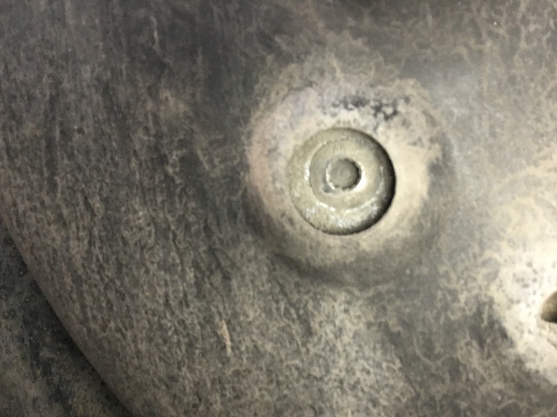

On retire la vis de protection du cache à gauche de l'amortisseur
On dévisse de quelques tours la vis de maintien du ressort, on y accède par dessous le bras de suspension

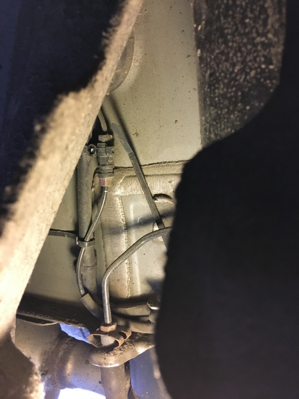

ensuite on dépréssurise le ressort, la fiche audi dit par le raccord à droite de l'amortisseur , on peut le faire directement sur le ressort c'est pas ce que j'ai fait mais aurait été plus pratique pour la suite
clé de 11 pour maintenir , clé de 10 pour dévisser
Dès que l'air s'échappe , attendre que la pression chute
C'est long , très long, une fois qu'il n'y a plus de pression , on dévisse totalement

On repositionne le nouveau , dans mon cas je l'ai comprimé d'abord pour qu'il soit le moins haut possible, et c'est déjà plus facile , mais il faut refaire descendre le bras pour que ca passe

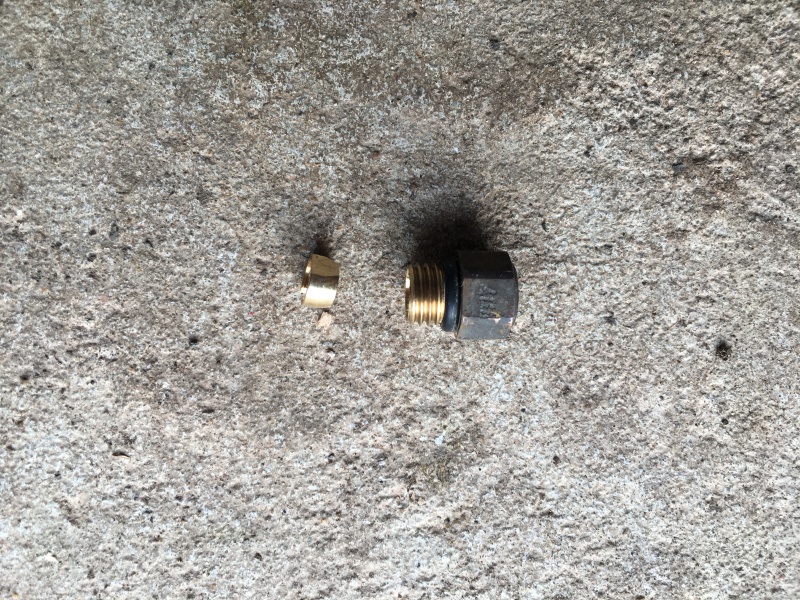

Ca ressemble à ça, c'est livré avec le nouveau ressort
Un écrou de 10, avec un torique, une olive qui va presser le tuyau et faire étanchéité, la partie conique de l'olive va dans l'écrou
On recoupe de 5mm le tuyau, on passe l'écrou, l'olive , le tuyau doit dépasser de l'olive de 2, 3 mm

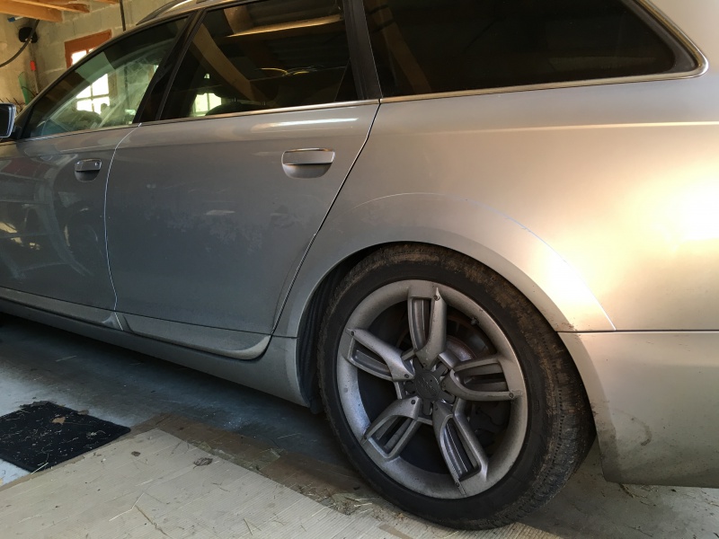

Remontage de la roue et et j'ai positionné la droite 2cm en dessous du coté gauche, en pensant qu'elle allait compenser toute seule une fois démarré, c'est faux, elle ne fait rien car la position cric une fois atteinte vérrouille tout
Donc on part faire un tour avec 3 suspensions en position cric et une en position ultra basse, afin que la position cric se déverrouille , et ensuite elle remonte et là c'est le soulagement

N'essayé pas de mettre en pression les ressorts avec la souflette ça ne sert à rien. Ca sert juste à les mettre en place.
On revisse le raccord (attention à être bien droit, c'est du plastique et la première fois j'ai senti que ça commençait à visser de traver...), on revisse la vis inférieure et voilà, le nouveau ressort est en place.
Maintenant la partie remise en pression.
