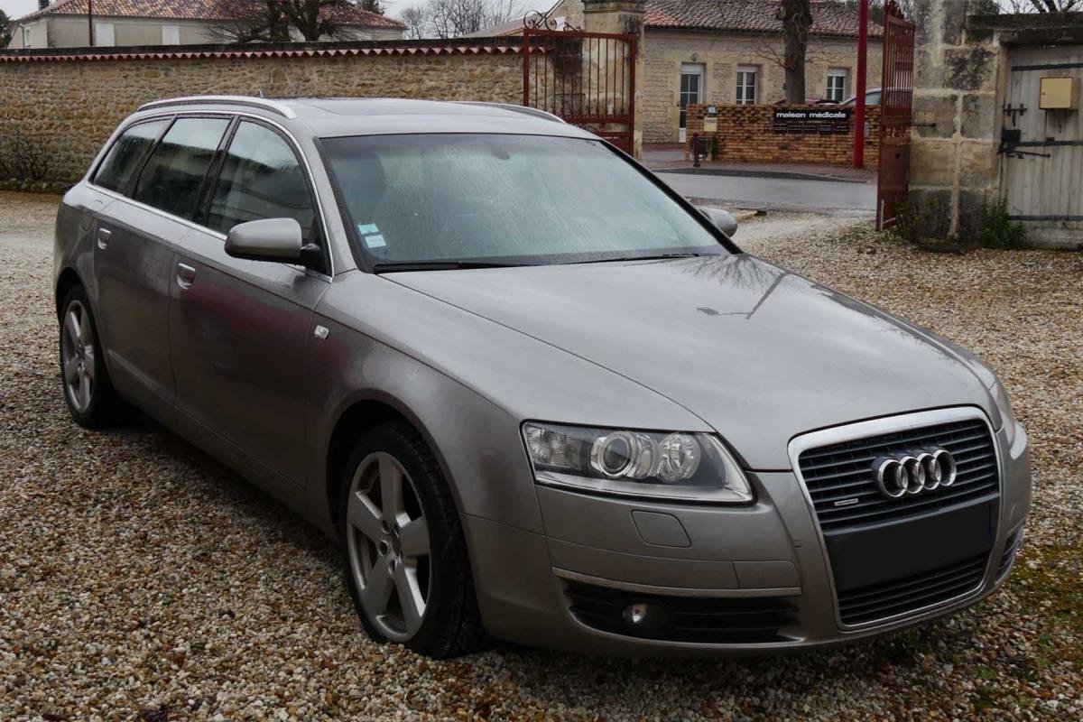

Bonjour je suis l'heureux propriétaire d'une A6 avant ambition luxe quattro 3,2 fsi boite manuelle et suspension pneumatique, 2ème main, entretien et historique irréprochable. Depuis mon acquisition début 2012, j'ai parcouru 70 000 km, elle en a 190 000 aujourd'hui. C'est une très bonne routière (mais je prêche des convaincus). Je me tâte à changer, j'aimerais plus puissant, j'ai besoin d'un break pour le boulot, les c63 amg sw me plaisent beaucoup. Les e500 aussi, mais celles-ci quasi inexistantes sur le marché (je parle même pas des 4matic)... Se pose alors la question de la vente de l'audi. J'ai mis une première annonce sur le bon coin il y a 3 mois, très chère : 15 000 euros pour la mienne, juste pour voir, j'ai eu un retour : "trop cher"... En gros je pense qu'elle se vendrait "peut-être" autour de 10 000. Mais à ce prix-là je préfère la garder, et en prendre une autre plus fun sans la contrainte du break. Si je la garde encore 2-3-4 ans, est-ce qu'elle baissera encore beaucoup, pas sûr. Qu'est que vous pensez de l'évolution des prix à l'avenir sur ce genre de véhicule ? -
